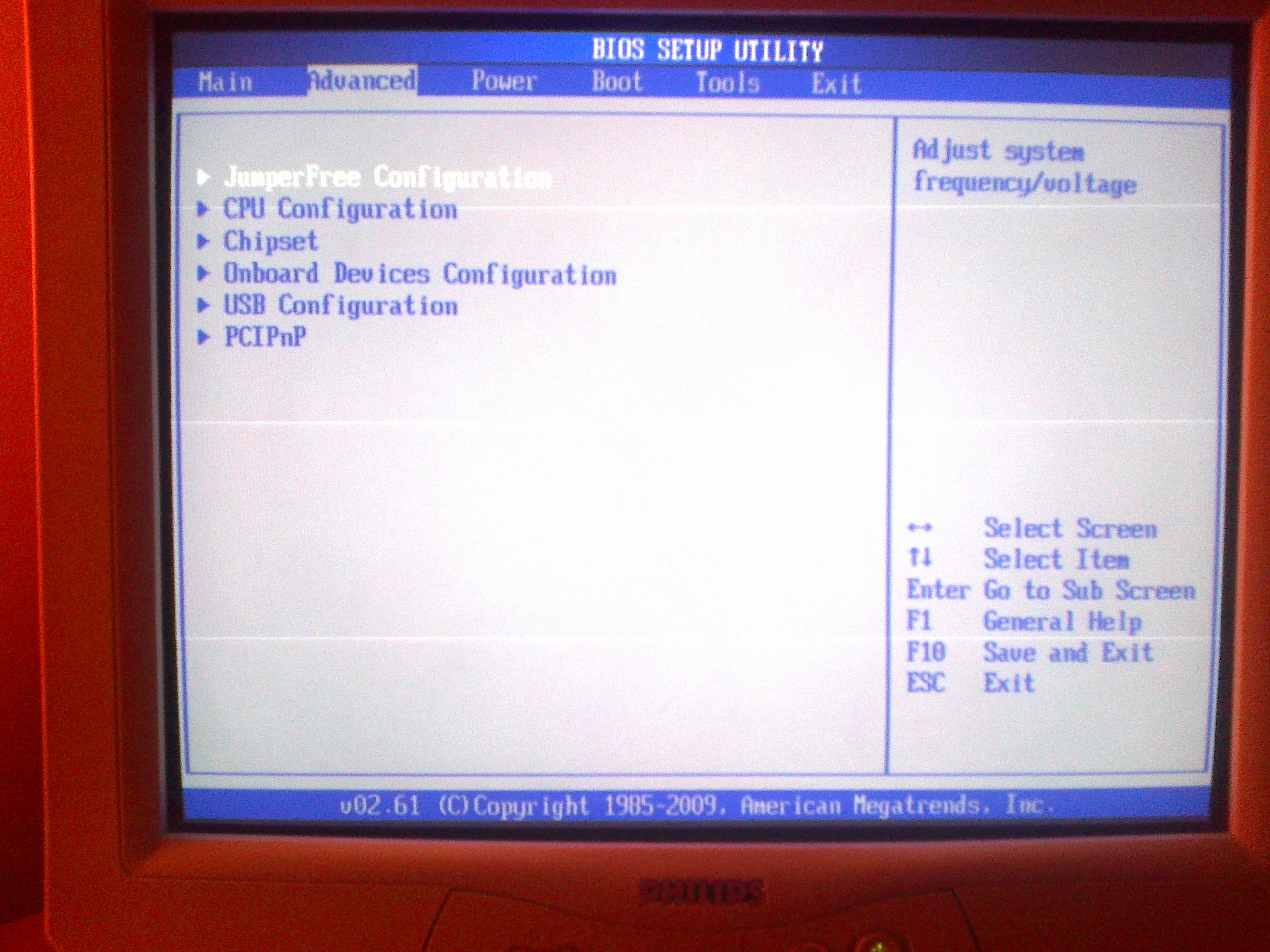

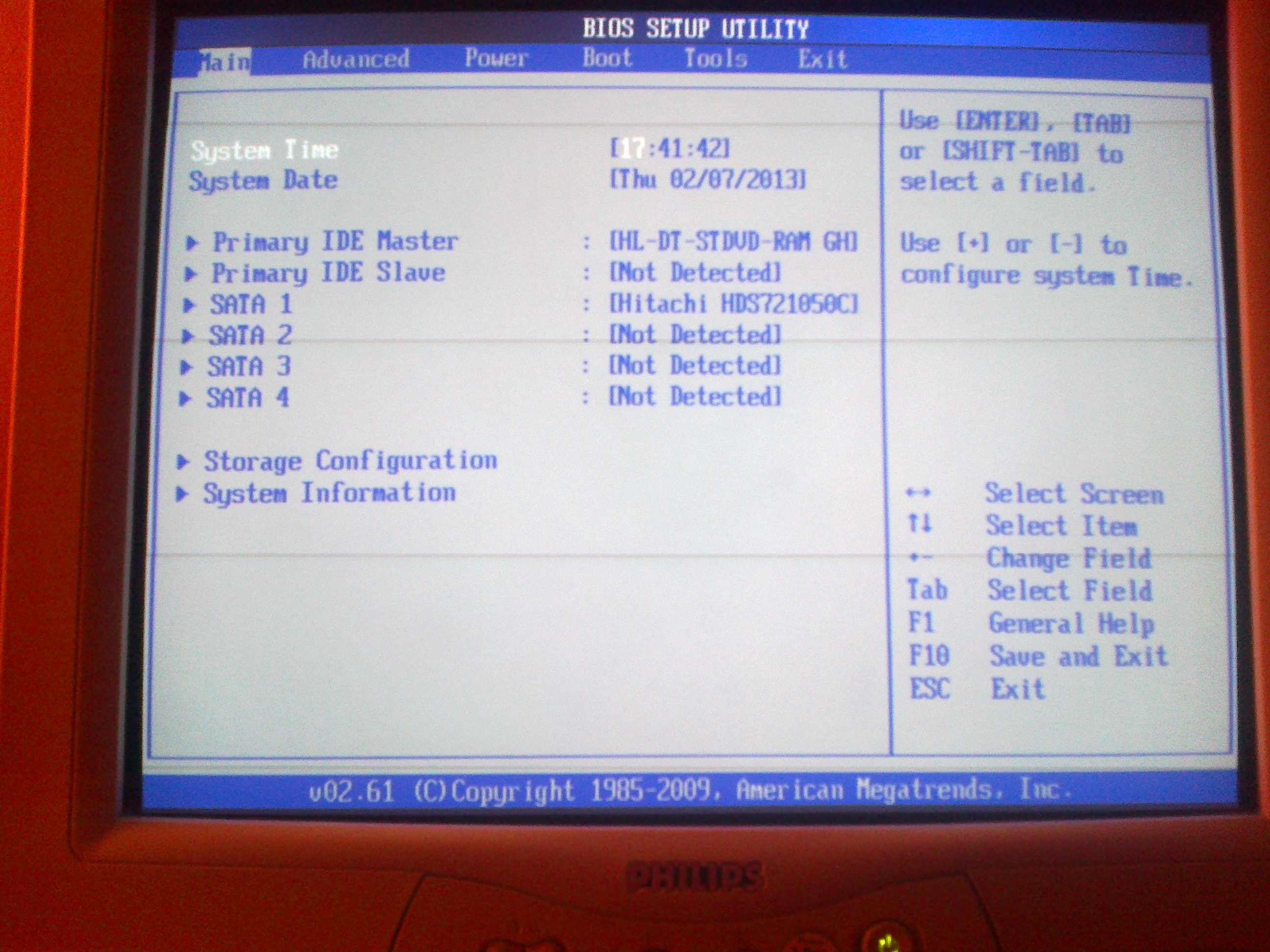

    Hej mam mały problem chciałbym podkręcić swój procesor ale za bardzo nie wiem jak z powodu że mam bios phoenix. Mój sprzęt to
    płyta głowna : ASUSTeK P5G41C-M LX
    procesor : Intel Pentium Dual Core E5500 (2.80ghz ,2.80ghz )
    daje parę zdjęć z biosu ASUSTeK P5G41C-M LX - podkręcanie Pentium Dual Core E5500 ASUSTeK P5G41C-M LX - podkręcanie Pentium Dual Core E5500 ASUSTeK P5G41C-M LX - podkręcanie Pentium Dual Core E5500 ASUSTeK P5G41C-M LX - podkręcanie Pentium Dual Core E5500
    Czy wiecie może jak podkręcić procesor w takim biosie?

    Wchodzisz tutaj https://obrazki.elektroda.pl/7121261100_1360256444.jpg wyłączasz oszczędzanie energii C1E (SpeedStep już masz wyłączone). Mnożnik (ratio) ustawiasz na max wartość ile się da i wchodzisz na zakładkę Advanced https://obrazki.elektroda.pl/2659344300_1360256440.jpg CPU Configuration, będziesz miał mniej więcej takie możliwości - przykładowy screen z mojej P5B http://hardwarelogic.com/articles/reviews/motherboards/ASUS_P5BDeluxe/Sys_Freq.jpg Interesuje cię opcja CPU Frequency. Pilnujesz napięć i częstotliwości pamięci, aby nie przekraczały istotnie domyślnych parametrów - napięcie proca możesz ustawić max na 1.36v, PCI-E na 100-103MHz, pamięci pewno masz 800MHz, więc nie przekraczaj istotnie ich szybkości, szczegóły możesz sprawdzić w CPU-Z Portable http://icrontic.com/uploads/features/tech/2009/01/cpuz.png Takie wartości jakie wyświetli, takie ustawiasz w BIOSie (napięcie i częstotliwość, timingi mogą zostać na auto - ustawia się je w innym miejscu BIOSu).
    FSB podnosisz stopniowo, zapisujesz ustawienia F10, testujesz temp. programem CoreTemp/RealTemp/HWMonitor/Aida64 lub innym. Stabilność chociażby w Orthos lub Prime95, ew. w jakimś 3D Marku.

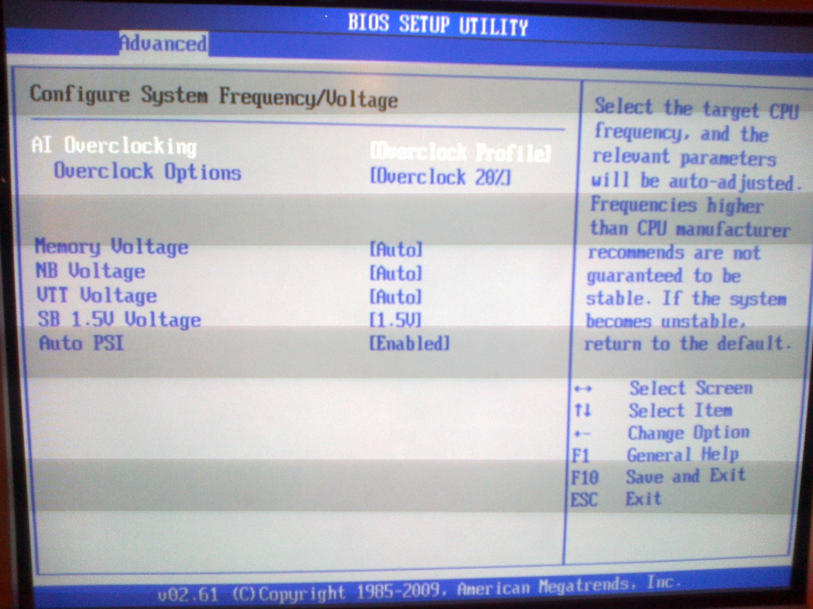

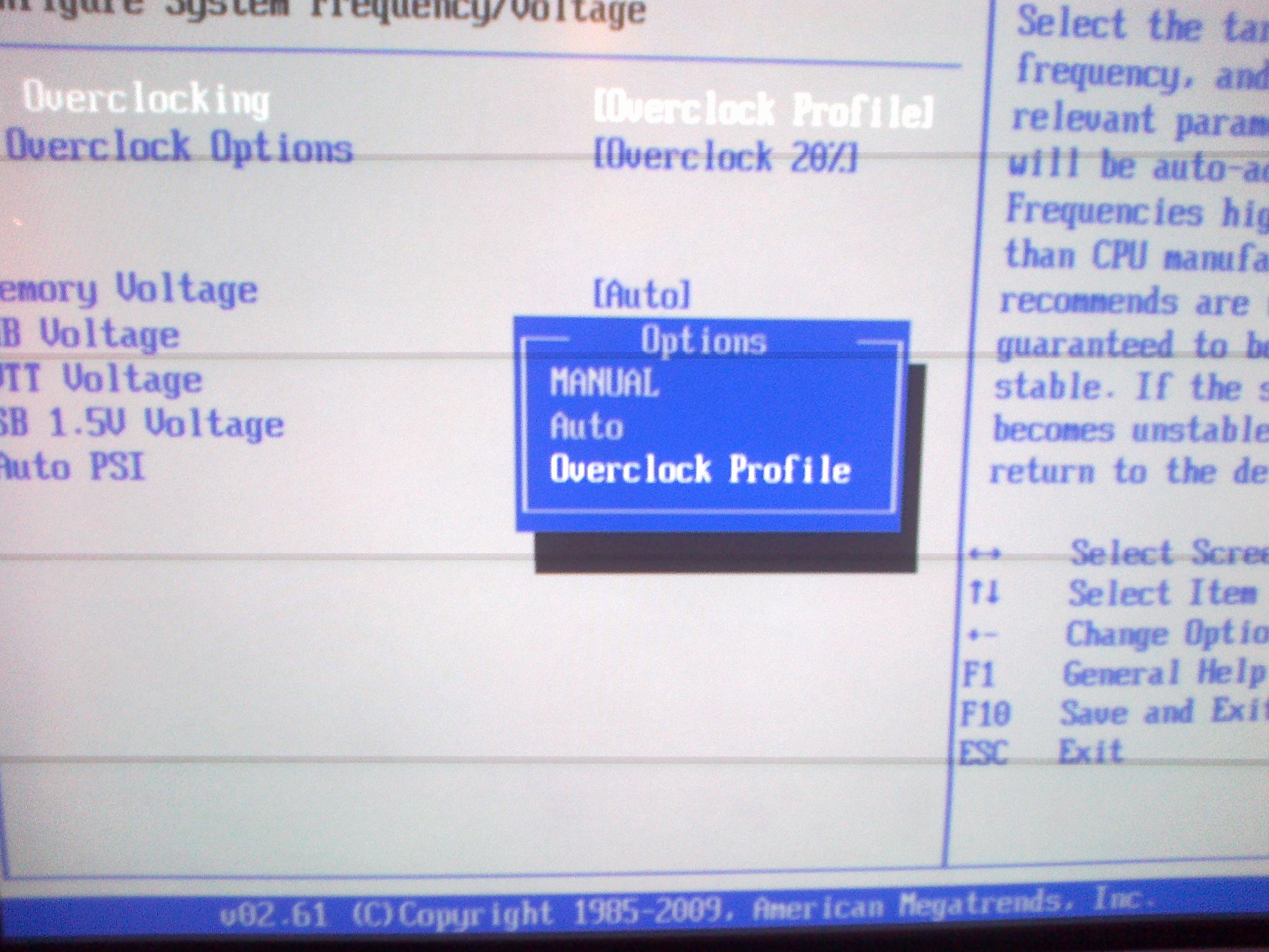

    drogi gmitrajt .weszłem tutaj https://obrazki.elektroda.pl/7121261100_1360256444.jpg zrobiłem wszystko to co kazałeś iii pisałeś że mam wejść w CPU Configuration aa u mnie CPU Configuration to właśnie to https://obrazki.elektroda.pl/7121261100_1360256444.jpg . ale znalazłem to oco ci chodziło było to w juperfree configuraction https://obrazki.elektroda.pl/2659344300_1360256440.jpg i znalazłem tam ciekawe opcje ustawienia manulane gdzie jest opcja CPU Frequency .auto -chyba każdy wie że to automatyczne :D i overclock profile -to wzbudziło we mnie najwieksze zainteresowanie , macie pare fotek ASUSTeK P5G41C-M LX - podkręcanie Pentium Dual Core E5500 ASUSTeK P5G41C-M LX - podkręcanie Pentium Dual Core E5500 . wybrałem w overclock opcions 20% no i efekt jest taki że z drugiego rdzenia z 2.80ghz pojawiło się 3.36 :DDD ( take podkręcenie mi wystarczy :D ) ale mam pare małych pytań . w RATIO CMOS seting ustawiłem na maxa tak jak kazałeś (14) ale jestem ciekawy co to jest i po co bo przy nastawieniu , temperatury procka się zwiekszają . i mam jeszcze jedno pytanie czemu jak podkręciłem procesor , podkręcił się tylko drugi rdzeń ( myślałem że podkręcą się 2 i będzie 3.36ghz 3.36ghz a teraz jest 2.80ghz 3.36ghz ) ?? i dziękuje za pomoc :DDD (chciałem jeszcze dodac że nie zmieniałem napięć i częstotliwości pamięci )

    Wybrałeś automatyczne podkręcanie, które jak sam widzisz robi coś, ale nie do końca wiadomo co. Najlepiej byłoby ustawić ręcznie (manual) wartości. Czyli napięcie na domyślne dla procesora, podobnie jak dla pamięci. Wtedy mamy pełną kontrolę nad podkręcaniem, w szczególności nad kontrolą voltage. Automat może zbyt dużo podawać dla procka czy pamięci i je przegrzewać.
    RATIO CMOS seting to mnożnik procesora. Seryjnie masz mnożnik 14 i szynę 200, co jak sobie pomnożysz da 2800 MHz czyli tyle ile właśnie masz na procku domyślnie, dlatego ta wartość powinna być jak najwyższa bo ułatwia podkręcanie. W twoim przypadku jest on zablokowany i powyżej 14 nie można pójść, trzeba kręcić szyną. Tylko podkręcanie FSB przyspiesza też inne magistrale (w tym pamięć, PCI, PCI-E), dlatego zalecane jest ustawienie sztywnych wartości.
