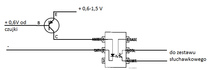

Witam ponownie!
Zastanawiam się, czy nie dałoby się użyć dodatkowego tranzystora pnp.
Narysowałem schemat, jednak mam kilka pytań.
Po pierwsze czy to w ogóle ma sens.
Po drugie, jakie będzie napięcie na anodzie transoptora (nóżka #1) - będzie sumą napięcia z bazy i emitera tranzystora, czy tylko równa napięciu z emitera?
No i jeszcze pytanie, jaki konkretnie tranzystor pnp mogę zastosować? Mam jeden BC557.
Model transoptora to 4n37.
