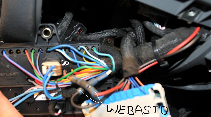

    Witam. Szukam schematu elektrycznego do Citroen Jumper z 2003 roku, najlepiej w benzynie. Szukałem w innych tematach ale takowego nie ma.Wdzięczny będę za schemat :)

    Dokładnie schemat doprowadzen i odprowadzeń skrzynki bezpieczników znajdujących sie w kabinie z lewej dolnej strony kierownicy.

    Rozpiska bezpieczników może by wystarczyła. Dokładnie chodzi że nie wiem pod co sie podpinają dwa przewody od webasto( czerwony przewód od przekaznika webasta łączy sie z brązowym a ten wchodzi do skrzynki bezpieczników o złaczu nr 20, drugi czarny przewód od webasta łaczy sie z bialym a ten chowa sie w wiązce przewodów) Chcę zlikwidować Webasto no , ale nie wiem jak połaczyc te przewody które pozostaną po odłaczeniu przewodów "webasto'wskich, tzn czy połączenie ich( a są to przewody różnych kolorów biały i brązowy ) nie bedzie skutkowało jakims zwarciem. Dlatego potrzebowałem schemat chcąc to samemu rozwikłać. Jesli okazuje sie ze nie ma takich schematów, prosze zatem o rade czy- po odłączeniu webasta mozna połączyc te dwa róznokolorowe przewody bez szkody dla układu elektrycznego i urządzen, i od czego jest to wejscie nr 20?

    gameness dzieki za schematy:) bede próbował dojsć po nich pod co jest podłączone wejscie nr 20- bo to moja zagwostka. Jeszcze przesle zdjęcie tak zeby to mozna było zobaczyc. Jak dla mnie to kiedy ktos się podpiął przewodami webasta w ten przewód który wchodzi do wejscia 20... tylko dlaczego jedna częsć jest brązowa a druga biała?
    T5 jest to ogrzewanie postojowe Webasto Thermo Top C

    Jak to rozłączysz przestanie działać dmuchawa w środku. Prawdopodobnie ktoś "wymienił" końcówkę która wchodzi w pin 20. Połączenie = chodząca dmuchawa w środku. Na pinie 20 idzie zasilanie po bezpieczniku na dmuchawę w środku.

    Wypiąłem webasto. wszystko połączałem tak jak było i nie ma żadnych zwarć:) uff
