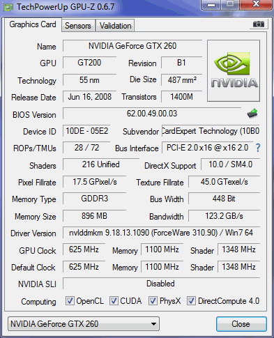

    Mam problem z podana w temacie karta. Chodzi o to, ze nie moge jej podkrecic. Wszelakie proby OC koncza sie przy probie stabilnosci albo wylaczeniem akceleratora albo BSOD (z numerem bledu)!
    Najdziwniejsze jest to, ze kiedys bez problemu sie krecila z domyslnych 625/1100 na 720/1240 i chodzilo pieknie wszystko, a teraz juz na 709/1212 mam opisane kwiatki :/ Co dziwne nie ma artefaktow, odrazu albo "sterownik przestal odpowiadac" albo bsod. Dwie rzeczy, ktore wiem napewno to to, ze a) problemem nie jest temperatura bo te monitorowalem na biezaco i jest ok b) sama pamiec na 1212 rowniez nie powoduje problemu, dopiero jak dokladam oc gpu robia sie kwiatki.
    OC dokonuje przez panel sterowania nvidia (tak zawsze robilem).
    Zalaczam screen z gpu-z i prosze o pomoc o co chodzi?

    Podaj MARKĘ i MODEL zasilacza i napięcia zmierzone MIERNIKIEM.

    Degradacja rdzenia GPU.
    Dla przykładu:
    Mam w starym komputerze 9600GT. Po zmianie biosu działała stabilnie na zegarach 825/1050/2050 przez rok czasu. Potem stopniowo stabilność spadała aż doszedłem do zegarów 700/1000/1750 czyli poniżej fabryki (wersja TOP).

    Mysle, ze argument kolegi powyzej ma zastosowanie w tym przypadku. Dziekuje.
