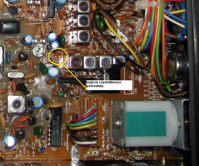

    Dziękuję za podpowiedzi. Mam jeszcze jedno pytanie i nie ma sensu zaczynać kolejnego tematu. Mam do tego Jacksona miernik częstotliwosci i mam problem z podłaczeniem. Miernik ma opcie dodawania pośredniej który rozwiązałem podłaczając go pod selektor modulacji. Przewód pomiarowy pod TP3. I niestety wyswietla tylko pośrednią. Miernik działa w Alanie 87 ale sonda nie jest podłączona pod TP3 tylko pod punkt jak na zdjęciu przez kondensator 10 pf. Gdzie podłaczyć przewód w Jacksonie aby miernik wskazywał prawidłowo. Jak coś pokręciłem to przepraszam z lutownicą nie mam problemu ale radia to dla mnie wyższa jazda. President Jackson - Zastąpienie potencjometrów Fine i Coarse wieloobrotowymi

    Masa przylutowana pod obudowę filtra najbliższego tp3. Ta sama masa zasila miernik ale to chyba nie problem? Plus zasilania natomiast jest brany z przed selektora modulacji. Po zmianie modulacji przełączają się wartości, które mają być dodane. Więc tu jest ok.

    Problem rozwiązany uszkodzony okazał się kondensator 10 pf. :D
