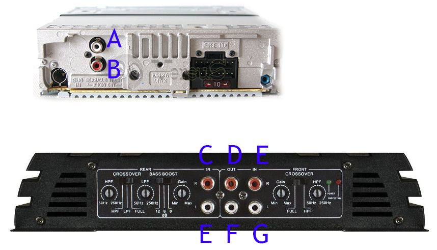

    Witam, posiadam podobny problem jak autor, ten sam wzmacniacz Crunch'a, subwoofer dwu głośnikowy i radio Sony CDX-GT450U (radio z filtrem dolnoprzepustowym), teraz tylko jak połączyć "REAR" jako drugi sygnał dla wzmacniacza?

    Jeśli dobrze kojarzę bo dawno nie używam tego wzmacniacza to od wyjścia "in" przy "rear" na wzmacniaczu dajesz rca do wejścia tylko właśnie tu nie pamiętam kolejności więc albo do "in" albo do "out" przy front na wzmacniaczu następnie kolejny przewód rca od "in" bądź "out" dajesz do radia. Mam nadzieję że jakoś pomogłem :)

    HardStyle20, "od wyjścia "in" przy "rear""
    Trochę pomotałeś.
    Chodzi o podłączenie wyjścia OUT przy regulacjach zwrotnicy FRONT, z wejściem IN przy regulacjach kanałów REAR
    Takie coś tylko przy opcji, że sygnał wychodzący z OUT nie jest odfiltrowany o regulacje pasma zwrotnicy kanałów FRONT
    Może prościej było by zaopatrzyć się w coś takiego jak rozgałęźnik RCA na kablu:
    http://allegro.pl/rozgaleznik-cinch-rca-gn-2xwt-rca-digital-prze-i5392619026.html

    Bardzo prosiłbym o uproszczenie bo już sam nie wiem jak to poprawnie podłączyć.
    (zapis - która złącze (litera) do którego)
