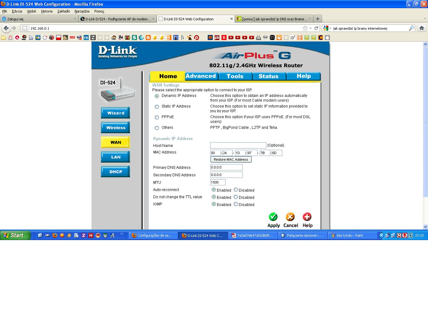

    3.Sklonowałem adres MAC i zaznaczyłem Dynamic IP oraz auto reconnect na enabled

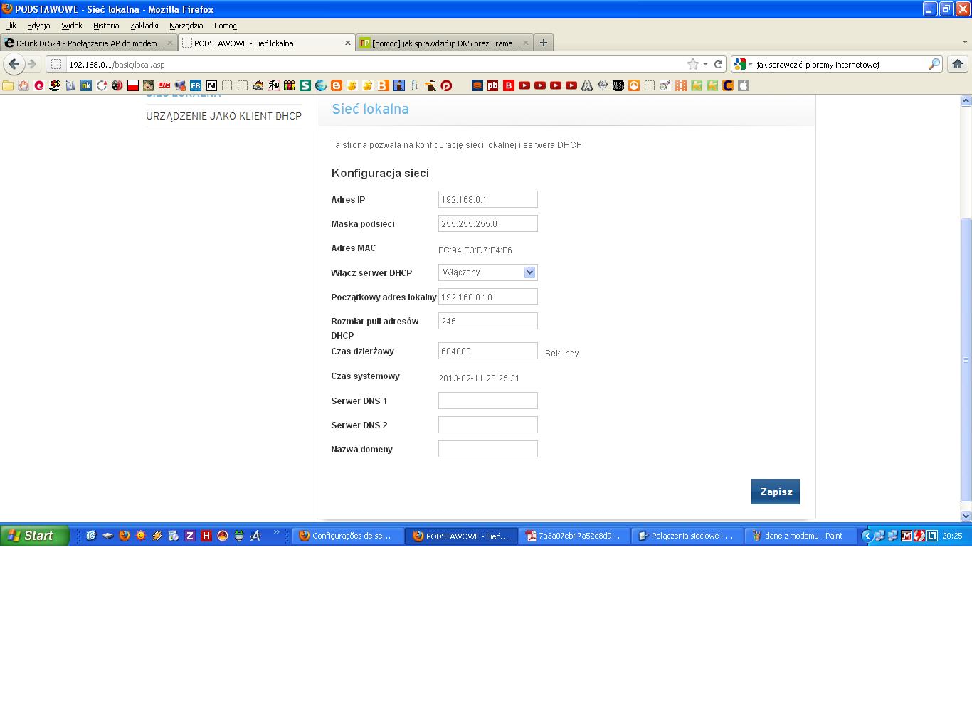

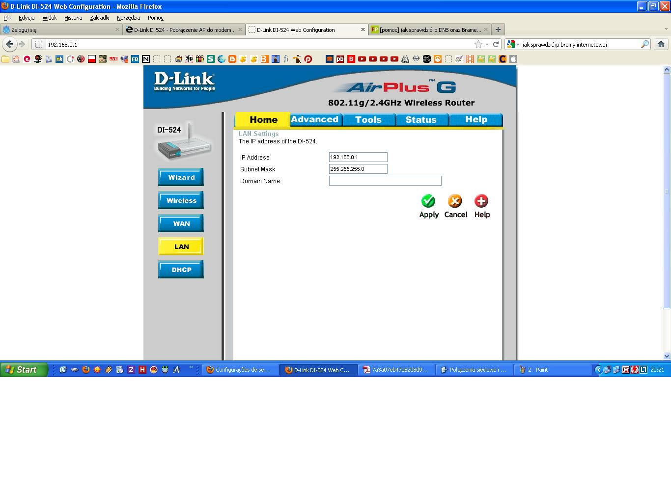

    CHodzi o zakładke po lewej stronie "sieć loklana" i tam mam adres IP lub początkowy adres lokalny? Bo na tym screenie to nie ma takiej opcji żeby to wpisać...

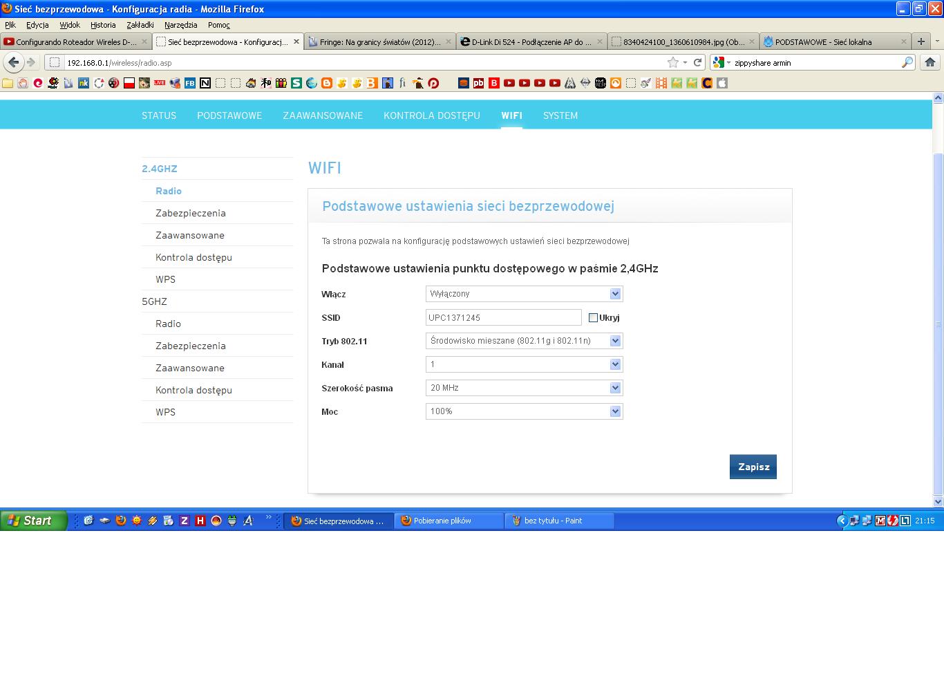

    Zakłada WiFi. Funkcja jest wyłączona.
