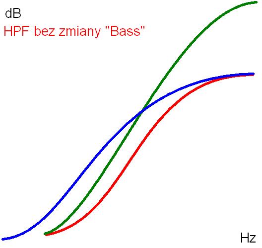

Czerwone ustawienia na któe pracowałem dość długo wałkując w kółko tą samą muzykę, na zielono ostatnia zmiana wynikająca z niedostatecznej ilości "Bass'u" w innego rodzaju muzyce:
Sprzęt ma brzmieć tak byśmy byli z tego zadowoleni i to nei podlega dyskusji, ale żeby dojść do tego ustawienia trzeba kręcić czymś i wiedzieć jak
Ja umiem powiedzieć czy podoba mi się dane brzmienie czy nie, ale nie precyzyjnie umiem wyrazić dlaczego. "Bass", "Kick Bass", "Midle Bas", itd. jak kręcić by nie popsuć jednego, a ulepszyć drugie

1. HPF ustawiony na 80Hz, przy jakiej częstotliwości utnie do zera?
Czy podbijając "Bass" przesuwa się nam punkt odcięcia do zera niskich częstotliwości, czy tylko charakterystyka robi się bardziej stroma?
HPF na 80Hz, a środkowa częstotliwość "Bass" na 60Hz - jak wpływa na resztę jw.?
Sorki ale nie umiem tego technicznie opisać

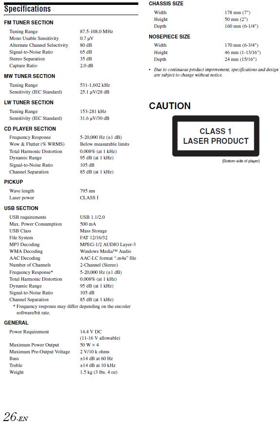

2. Pytanie do użytkowników tego modelu radia - wg. Was (waszego sluchu) przy jakiej wartości głośności powstają zniekształcenia? Ja osobiście słucham maks na 21 (skala do 32), ale przy podbitym "Bass" na 5 (skala do 7) - to chyba, tak jak by słuchać prawie przy końcu skali?
3. Jak techniczne realizowane jest podbicie "Bass", "Trebble"? Czy może powodować spadek jakości dźwięku? Dodatkowe zniekształcenia?
4. Szerokość pasma dla którego podbijamy "Bass" można regulować z zakresie szerokości 1-4 - ale mówimy o jakim zakresie częstotliwości (10Hz, 100Hz, 1kHz)?
60Hz to częstotliwość środkowa? Szerokość pasma zwiększa się symetrycznie?
5. Regulacja "Bass"/"Treble" -7 do +7 (±14dB)
a jak wygląda z regulacją "Subwoofer level" 0 do +15?
