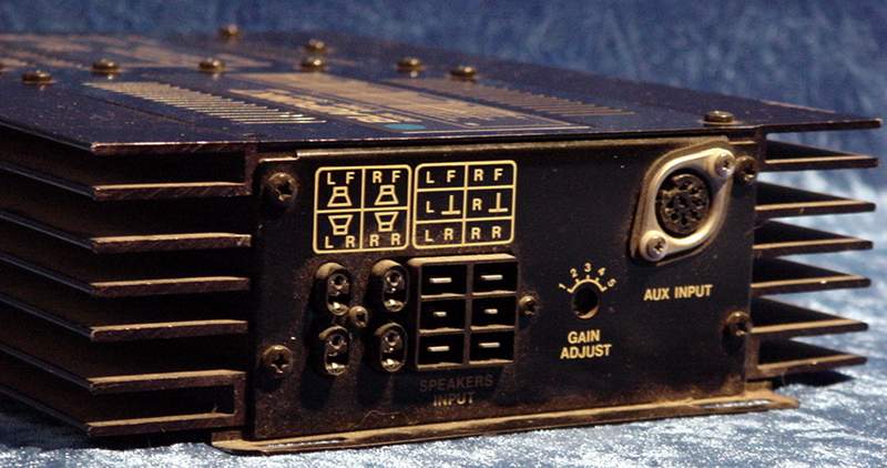

    Mam wzm. blaupunkta samochodowy jest dosc stary, 4x20sin i chce go zmostkowac ale nigdzie na nim nie ma jak sie mostkuje itp. Gosciu od ktorego kupowalem mowil ze ze chodzil u niego na jakiejs tam tubie w mostku! Pomozcie mi jak mam go zmostkowac zeby nie zwalic... lewy- z prawym + , i na drugiej stronie tak samo... czy dwa + , z jednym -, i tak samo dla pozostalej pary... a moze jeszcze inaczej... prosze o pomoc. Pozdr.

    Witam obawiam sie że twój wzmacniacz fabrycznie już pracuje w mostku i nie da rady go więcej zmostkować.Ale jeśli da to powinien być na nim przełoncznik bridge(mostek) po przełonczeniu go podłanczasz do jednego z kanałów lub pod dwa + zmostkowanych kanałów.

    Podaj model wzmacniacza. Bo coś mi się wydaje, że to BEA80 co już mostkowo chodzi.

    no nie wiem ten gosciu albo mnie wkrecal albo jakos moze go zmostkowal, na nim nie ma zadnego przelacznika... wzmacniacz to BQA 160

    hehe nie akurat to nie jest to, moj jest sporo mniejszy i nowszy, i wyglada sporo lepiej ale nie wiem i tak czy to warto cos kombinowac z tym mostkiem czy sprzedac na allegro i napisac tak jak gosciu pisal ze da sie mostkowac :) o to kawalek opisu wzmacniacza przez tego goscia - "Wzmacniacz posiada możliwość zmostkowania oraz wbudowany filtr. Jest to wzmacniacz samochodowy o łącznej mocy 160W (4x40W) Idealnie nadaje się do większych głośników (mi super działało po zmostkowaniu na tubie 400W!!!" Z ta tuba to przesadzil chyba ze to jakas moc pmpo pewnie rms-u miala max 100w. Na dole zamieszczam zdjecie tego wzmaka....

    BQA160 = Blaupunkt Quadro Amplifier 160W (4*40). I nie ma mostkowania - nie ma przełącznika do tego.

    aha czyli nie ma mozliwosci mostkowania....dzieki za pomoc :)

    Wieczorem się upewnię ale na 99% nie ma.
