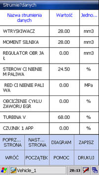

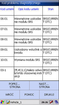

    Mamy problem z CIVIC'iem. Auto Nie odpala, bezpieczniki wszystkie sprawne, kilka błędów z SRS i EPS
    Wracając do problemu z odpalaniem podejrzenie padło na czujnik wału korbowego.
    Po wstępnej analizie i pomiarach rezystancji czujnika wyniki następujące:
    1-2 => 820 Ohm (zmiany podczas zbliżania oddalania od metalu) czujnik wygląda na sprawny
    2-3 => 0 Ohm
    1-3 => 0 Ohm
    Napięcie na wtyczce (1-3)=> brak (jutro będę szukać przyczyny)
    Potrzebuje schematu elektrycznego tego auta albo informacji gdzie dokładnie szukać rozwiązania problemu.
    Poniżej znajduje się kilka screen'ów z Diaguna:
    Honda Civic 1.7 CTDi 2003 - Czujnik wału korbowego, brak napięcia na wtyczce Honda Civic 1.7 CTDi 2003 - Czujnik wału korbowego, brak napięcia na wtyczce Honda Civic 1.7 CTDi 2003 - Czujnik wału korbowego, brak napięcia na wtyczce Honda Civic 1.7 CTDi 2003 - Czujnik wału korbowego, brak napięcia na wtyczce Honda Civic 1.7 CTDi 2003 - Czujnik wału korbowego, brak napięcia na wtyczce Honda Civic 1.7 CTDi 2003 - Czujnik wału korbowego, brak napięcia na wtyczce Honda Civic 1.7 CTDi 2003 - Czujnik wału korbowego, brak napięcia na wtyczce
    Z góry dziękuje za pomoc

    Podpinasz diaguna wchodzisz w bloki pomiarowe i kręcisz rozrusznikiem i widzisz czy są obroty. Jak zrywa połączenie w czasie kręcenia to poszukaj innego testera. Stary X431 jest lepszy w takich odczytach, diagina rozłącza.
    Zacznij od naładowania akumulatora, pokasuj błędy, pokręć rozrusznikiem i zobacz co wyskakuje.
    Dzisiaj będę dalej z tym walczyć ... wieczorem dam znac
    23-01 Problem w obwodzie sygnału czujnika prędkości obrotowej silnika => TO BĘDZIE TO CO MNIE MĘCZY !!!
