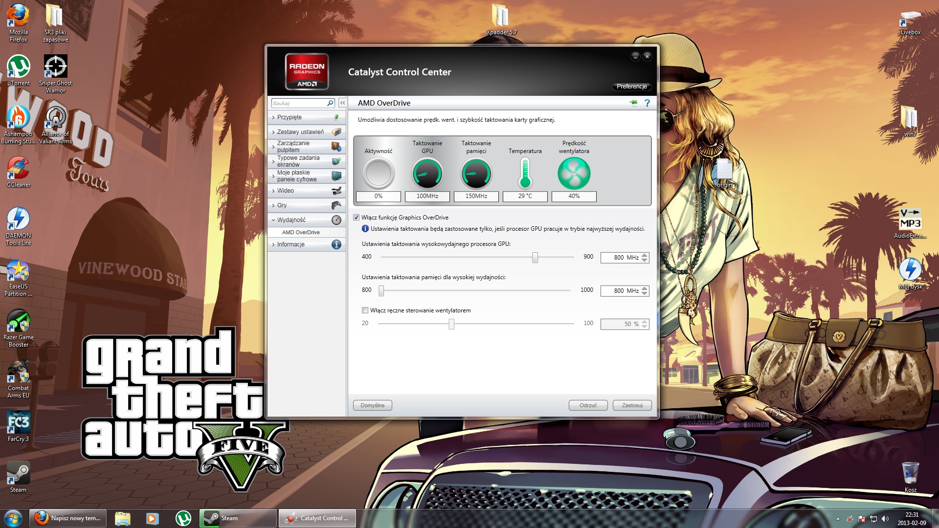

    Witam tak jak w temacie moje pytanie brzmi jak podkręcić HD 6670.
    Do karty dostałem płytę z oprogramowaniem i sterownikami i jest tam Catalyst Control Center i nie wiem jak bezpiecznie podkręcić ta kartę.
    Mam 400w zasilacz i nie wiem czy ma to jakieś znaczenie podczas podkręcania

    Na sam początek podaj dokładny model zasilacza.
    #4 11912529
    rnd0mb
    Zasilacz do wymiany w pierwszej kolejności. Przy takim sprzęcie lada dzień może paść i pociągnąć za sobą resztę. Rozejrzyj się za XFX Core 450W.

    Słaby zasilacz do zabawy w OC. A z karty wiele nie osiągniesz, wykastrowana wersja - wolne pamięci DDR3, żebyś chociaż miał wersję z GDDR5 to przez OC można się zbliżyć do wydajności HD6750 ale z tą będzie to niemożliwe.
    Standardowo podnoś zegary co 20MHz i testuj czy jest stabilna i nie wywala sterownika albo nie będzie przekłamań obrazu.
    920MHz na rdzeniu to raczej max a dla pamięci 950MHz w przypadku tej wersji (1000MHz to domyślny zegar w wersji z DDR5 a po OC max 1150).

    Do tego radeona wystarczy markowe 400W.. Jeżeli planujesz w przyszlości rozbudowę komputera, a stawiam, że tak, to zacznij już od zasilacza. Kup 550W i miej spokój na przyszłość.
    Co do podkręcania - uzyj programu MSI Afterburnej i na sztywno ustaw tak jak osiągnął to benchmark peel:
    AMD Radeon HD 6670 - Bezpieczne podkręcanie z Catalyst Control Center
    czyli 900 mhz na rdzeniu 1150 na pamięciach.
    Powinno to dać wzrost wydajności koło 3-5 FPS'ów.
