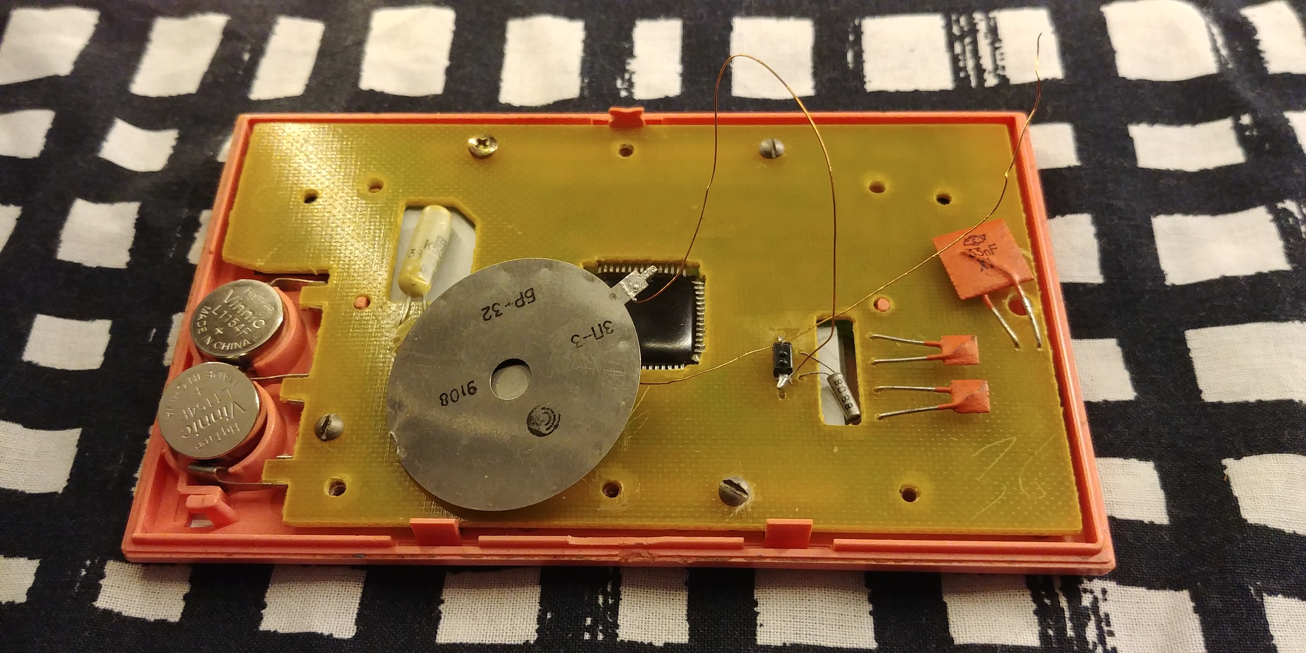

    Witam serdecznie,
    Posiadam grę z dawnych czasów typu „Jajeczka”. Gra wiele lat była nieużywana i po włożeniu świeżych baterii oczywiście nawet nie włączyła się. Zdjąłem obudowę i moim oczom ukazał się dość przykry widok: część ścieżek poprzerywana, urwany jeden element, zabrudzone i poodrywane styki. Zrobiłem co się dało, polutowałem ścieżki, wyczyściłem płytkę i ekran ale problem stanowi jeden element, którego nie jestem w stanie zidentyfikować. Chodzi o mały zielony prostokąt, który oryginalnie miał dwie nóżki (urwały się i jakimś cudem dolutowałem kabelki) i z jednej strony kod paskowy: brązowy-biały-szary-niebieski (albo czytany odwrotnie):
    Gra nu pogadi (jajeczka) - Oderwany jeden element, błędy na wyświetlaczu
    Po podczepieniu miernika, okazuje się, że rezystancja rośnie do nieskończoności, czyli jest to jakiś kondensator? Mam w domu inną grę tego typu, sprawną. Po jej rozebraniu zobaczyłem, że również składa się z takiej samej liczby elementów: mamy coś jakby kwarc, diak i diodę oraz kondensator 10uF 6.3 V. Wyszukałem więc podobny kondensator i znalazłem inny o pojemności 47uF 6.3 V. Podłączyłem całość pod zewnętrzne zasilanie i gra włączyła się ale nic poza tym. Zmieniałem kondensator na 100uF 6.3 V ale wtedy gra nie włącza się. Po prostu problem polega na tym, że po podłączeniu zasilania wyświetla się wszystko ale nic nie można wybrać, zmienić, ustawić czasu itp. Co to może być? Mogę prosić jakieś fachowe oko o spojrzenie na układy i wskazanie co jest zepsute lub do wymiany?
    Prezentuję zdjęcia:
    Tutaj układu:
    Gra nu pogadi (jajeczka) - Oderwany jeden element, błędy na wyświetlaczu Gra nu pogadi (jajeczka) - Oderwany jeden element, błędy na wyświetlaczu
    A tutaj stan, jak wygląda wyświetlacz po podłączeniu zasilania:
    Będę wdzięczny za każdą pomoc, pozdrawiam!

  • #4 11925516
    Qbuś
    Napisałeś, że powinien być
    10uF 6.3 V
    , a ty wmontowałeś
    47uF 6.3 V Zmieniałem kondensator na 100uF 6.3
    Czemu nie chcesz zastosować właściwego ?
  • #5 11925558
    puszak
    Artek_łódź napisał:
    Styki przeczyściłem i dodatkowo poprawiłem takim klejem elektroprzewodzącym.
    Czy nie zwarłeś tym klejem którejś ze ścieżek ?
  • #6 11926077
    Artek_łódź
    Nie mam takiego a w sklepie elektronicznym też nie posiadali (dali mi 100uF i z nim gra nie działa) i jest problem ;/
    Nie, bardzo uważałem przy tym aby nie złączyć ze sobą innych ścieżek.

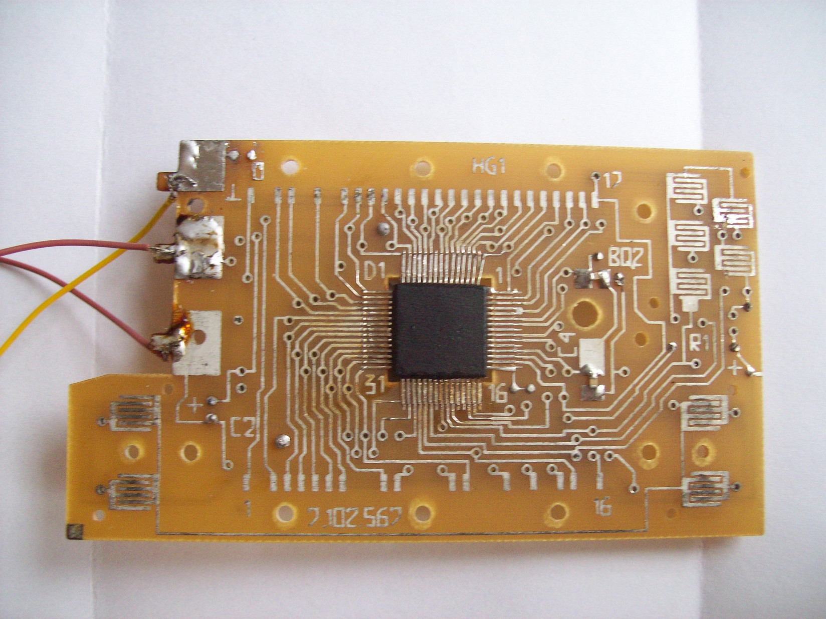

    Słuchajcie zauważyłem, że cały problem najprawdopodobniej tkwi w gumce przewodzącej, która łączy ekran z płytką. W tej drugiej mojej grze niechcący oderwał się kawałek od szkła i po złożeniu gry natychmiast zauważyłem, że nie wyświetla się wynik i godzina. Nie wiedziałem co zrobić więc bardzo spontanicznie pokryłem całą gumkę tym klejem (w miejscu gdzie dociska się ona do styków na płytce) i wyobraźcie sobie, że to pomogło i gra na 99% znownu jest sprawna. Niestety w przypadku "jajeczek" ta sztuczka nie pomogła. Zastanawiam się, czy istnieje jakiś sposób naprawy tej gumki a raczej jej wymiany? Czy gdybym znalazł jakąkolwiek inną i podmienił ma to szansę zadziałać czy też każda taka guma ma inne właściwości?
  • #7 11926234
    Samuraj
    Poziom 35  
    Te gumki nie powinny być przyklejone. Będąc dzieciakiem rozbierałem dziesiątki takich gierek. Wystarczy aby był kontakt pomiędzy szkłem gumką i płytką. Jak weźmiesz pod światło to zobaczysz iż na szkle są napylone ścieżki. Cały myk w tym aby odpowiednie ścieżki na szkle trafiły na te na płytce poprzez gumkę.
  • #8 11926317
    Artek_łódź
    Racja. W innych zabawkach też przypominam sobie, że gumki te można było z łatwością odczepić. Tutaj po prostu od lat była przyciśnięta do szkła i się zwyczajnie przylepiła, dlatego zmyliło mnie to. Gdy odwórce gumki i złożę grę - nic się nie wyświetla. Cały problem polega pewnie na tej stronie, gdzie guma dotyka płytki. Styki bardzo mocno odcisnęły się na tej gumie, widać głębsze wcięcia i pewnie tam coś nie styka jak trzeba. To właśnie te punkciki poprawiłem klejem i w jednej grze to zadziałało a w tej nie. Zauważyłem też, że ekran ma na bokach liczne uszczerbienia, napylenia również mają odpryski. Czy to może być przyczyną niepoprawnego wyświetlania obrazu? Nie ma innej możliwości połączenia ekranu z płytką? Nie wiem, np. dolutować kabelki albo je przykleić?

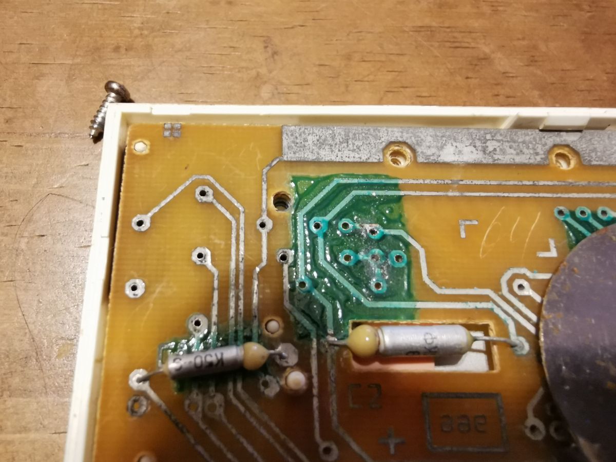

  • #9 11926600
    romti
    Przypomniały mi się dawne lata :) muszę poszukać w szufladzie, była w oryginalnym kartonie i foli. Miała problem z zanikającym obrazem i dźwiękiem, może baterie tylko słabe.
    Może sprawdź miernikiem przewodzenie ścieżek w gumce wyświetlacza i potem klej.
    Jaki klej stosujesz ? jaki polecacie?
  • #10 11926895
    Artek_łódź
    Baterie mam nowe, jak grę ustawi się pod odpowiednim kątem to widać tak jak być powinno a jak trzyma się grę normalnie to nie idzie grać. Użyłem kleju elektroprzewodzącego, takiego którym naprawiałem przerwane ścieżki ogrzewania w szybie w moim samochodzie ale to jest fuszera bo jak ponownie chcesz zdjąć coś to natychmiast klej spada ;) Jakby tą gumkę naprawić....
    A jak sprawdzić przewodzenie ścieżek w gumce?
    Dlaczego nie działa głośniczek? Sprawdzałem pod lupą z miernikiem każdą ścieżkę, nie ma mowy aby coś nie stykało. Głośniczek sprawny i podczepiałem inne - też nic. Czy to przez to że gra idzie przez inny kondensator niż oryginalny?
    Romti jak znajdziesz swój egzemplarz zrób proszę zdjęcie płytki, zależy mi głównie na tym czy też masz taki zielony kondensator, a może coś innego?
  • #12 11938864
    Artek_łódź
    Romti ogromne dzęki za zdjęcie ale nie mogę otworzyć go w pełnym rozmiarze! Jak możesz załaduj je jeszcze raz albo podaj co jest napisane na tym kondensatorze :)
    #13 11940265
    romti
    Załadowałem w innej mniejszej rozdzielczości, sprawdź teraz i daj znać czy działa, jak nie to kondensator elektrolityczny czerwony ma wartość G4u7 czyli 4,7 mikro farada. Nie wiem czy o ten chodzi bo nasze płytki się trochę różnią, też mam problem z wyświetlanym obrazem, tzn prawie wcale nie widać a baterie mają już ładnych parę latek. Napięcie na jednej wynosi jakieś 1,44V. Zobaczę co zmieni się po wymianie baterii i sprawdzeniu miernikiem tego kondensatora bo u mnie wygląda on podejrzanie, jeśli to nie pomoże to sprawdzę gumki wyświetlacza.
  • #14 11940815
    Artek_łódź
    Już wszystko ok - dzięki za zmianę. Faktycznie płytki różnią się budową. Chodziło mi właśnie o ten kondensator choć faktycznie wyglądem przypomina cewkę.
    Ja w swojej zostawiłem ten 47uF 6.3 V i gra działa. Rozwiązałem też problem głośniczka, więc mogę grać normalnie na full ;)
    Koniecznie sprawdź grę na nowych bateriach a jak to nic nie da, to sprawdź wyświetlacz. Widać też, że na ścieżkach też odcisnął się ząb czasu, ale przerw raczej nie ma, skoro coś tam widać. Zobacz czy jak grasz to obraz staje się wyraźniejszy gdy trzymasz grę pod określonym kątem - jak tak to na pewno wina wyświetlacza a dokładniej gumek. Nie zaszkodzi też przetrzeć całości np. spirytusem. Ja póki co szukam takich gumek aby je podmienić i zobaczyć czy na innych obraz będzie lepszy. W kwestii elektroniki już nic nie ruszam - przelutowałem praktycznie wszystko, kwarc też podmieniałem i nic się nie zmieniło, mało tego - nawet udało mi się podczepić ten oryginalny kondensator ale gra działa dokładnie tak samo jak na nowym więc to nie to stanowiło problem.
    Gdy uda ci się coś zrobić w sprawie gry - pisz.
  • #15 13729352
    oohcats
    Przepraszam, za odkop ale mój post przeszedł chyba nie zauważony, a tu widzę gremium eksperckie ;). Mam Elektronika IM 22 i problem polega na tym, że praktycznie nie wyświetla obrazu. Jakieś tam pojedyncze kilka kreseczek i to też dość słabo. Reszta wydaje się być dobra. Płytka jest w niezłym stanie, ścieżki całe. Całość była mocno zapyziała. Jakieś sugestie? Dodam, że lekko przeczyściłem styki ale nie dało to efektu.
  • #16 13729696
    Artek_łódź
    oohcats z doświadczenia powiem Ci, że to pewnie wina gumek przewodzących, łączących ekran z płytką. Ja naprawiłem obie gry w następujący sposób: przeczyściłem całą płytkę spirytusem, sprawdziłem czy nie ma jakichś uszkodzeń na niej, u mnie były więc dolutowałem ścieżki i całość przetarłem Kontaktem U, następnie wyjąłem gumki też je przetarłem i zrobiłem trochę prowizorkę ale niesamowicie skuteczną: miejsca na płytce gdzie dotykają gumki, podlutowałem aby po skręceniu całości mocniej przylegały do siebie. Efekt idealny :) Trochę było z tym kombinowania ale w końcu udało się więc jak ci się chce i zależy ci na tej konsolce, spróbuj ten sposób :D
  • #17 13729942
    oohcats
    Z tym podlutowaniem to miałem taki sam plan :D
  • #18 13730273
    Artek_łódź
    Pamiętaj tylko aby te styki podlutować w miarę identycznie, tzn. użyj cyny o najmniejsze średnicy, najlepiej 1mm i staraj się aby jeden styk nie był bardziej ocynowany od drugiego. Można też kupić takie gumki ale to się nie opłaca. Powodzenia.

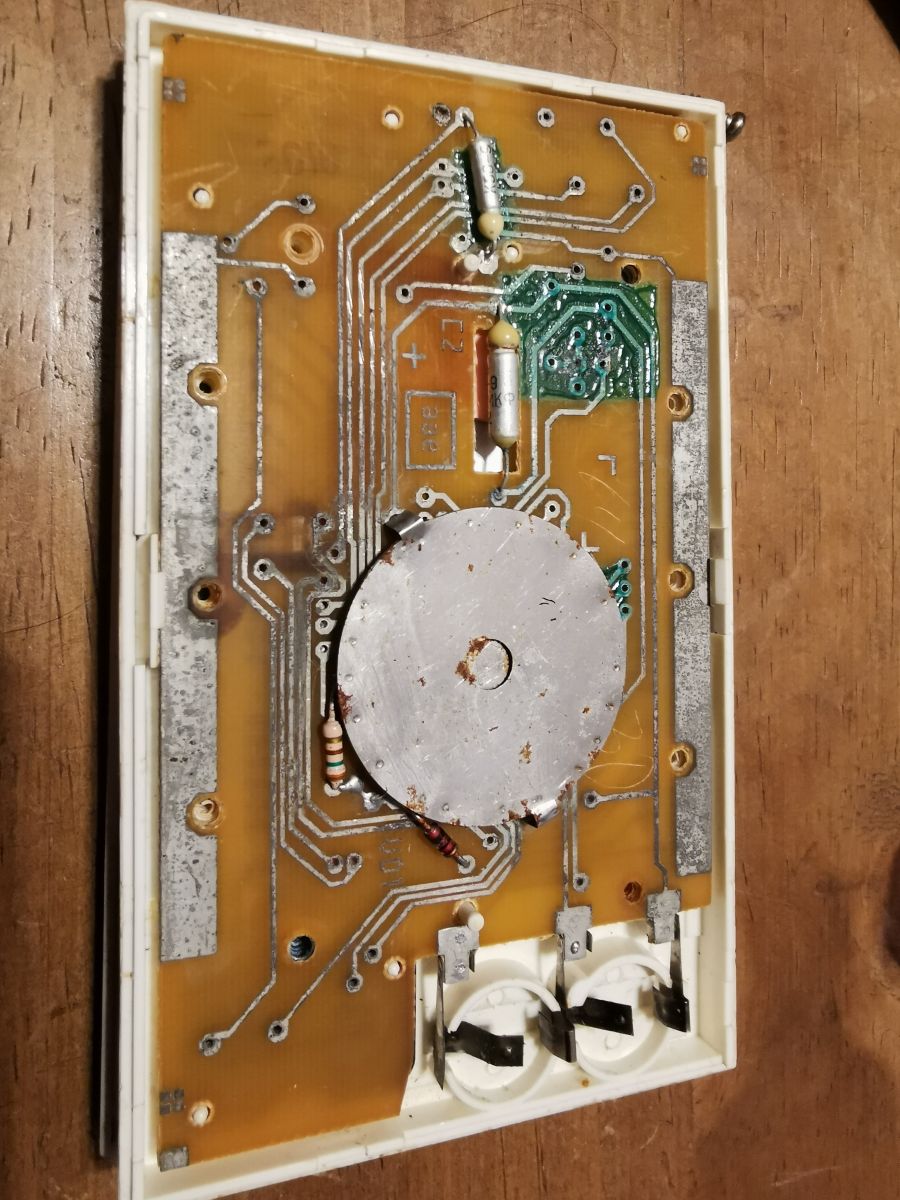

  • #19 17125180
    szymciooo84
    Poziom 8  
    Zapłace. Pomoże mi ktoś naprawić Ruskie jajka?
    Baterie nowe, łącze od głośnika zerwane. Nic nie wyświetla na ekranie. Wcześniej normalnie działało
  • #20 17125626
    Artek_łódź
    Wcześniej działało to znaczy kiedy? Po jakiejś konkretnej przygodzie (upadku itp)? Czy na pewno baterię są odpowiednio umieszczone i dociśnięte do blaszek klapką? Jak znasz się trochę na elektronice to rozkręć grę, sprawdź ostrożnie stan płytki. Przetrzyj alkoholem izporopylowym albo spirytusem, popraw punkty lutownicze podejrzanie wyglądające i sprawdź ponownie. Głośniczek przylutuj w oryginalne miejsce albo popraw kabelki. Jak posiadasz miernik uniwersalny to posprawdzaj ciągłość ścieżek. Co do ekranu to jak wcześniej działał póki co za wiele przy nim nie kombinuj, co najwyżej przeczyść ostrożnie gumki przewodzące.
    Powodzenia.

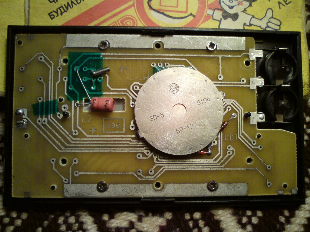

  • #29 19186536
    KrzysiekWroc
    Poziom 7  
    Podepnę się pod temat. Wygrzebałem swoją gierkę - wilk i zająć. Pamiętam, że wieki temu został na płytce urwany element. Pamiętam, że wyglądał jak ten na jednym ze zdjęć przedmówcy, który zaznaczyłem w kółko.
    Co to było? Chciał bym przywrócić gierkę do sprawności.
    Krzysztof
    Gra nu pogadi (jajeczka) - Oderwany jeden element, błędy na wyświetlaczu Gra nu pogadi (jajeczka) - Oderwany jeden element, błędy na wyświetlaczu Gra nu pogadi (jajeczka) - Oderwany jeden element, błędy na wyświetlaczu
  • #30 19186556
    Artek_łódź
    Wydaje mi się, że jest to rezonator kwarcowy (kwarc). Pytanie tylko o jakiej wartości.
