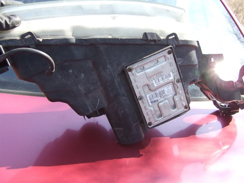

    Brak jednego światła mijania, bezpieczniki w środku (umieszczone jak np w passacie b5) pod klapką wszystkie ok(niestety nie mam opisu), kilka bezpieczników w komorze silnika sprawdzone są ok. Przetworniczka zintegrowana 3-pinowa na małą wtyczkę z palnikiem ksenonowym podstawiona z drugiej lampy -bez zmian nadal brak lewego światła. Podłączyłem się komputerem i mam dostęp do sterownika który steruje światłami, wycieraczkami i innymi urządzeniami - brak błędów, wysterowałem z poziomu komputera diagnostycznego wszystkie światła i nadal nie zapala lewego światła, wygląda na uszkodzenie przewodów lub jakiegoś przekaźnika w tym właśnie sterowniku.
    Proszę o opis bezpieczników , przekaźników - jakikolwiek.
    Może ktoś wie gdzie jest ten sterownik od świateł ?
    Jakiś szczątkowy schemat oświetlenia?
    Jeszcze świeci się Airbag niestety błąd B1000 - może ktoś ma wsad ?

    W komorze silnika bezpieczniki F7-lewe światło mijania, F-8 prawe światlo mijania (w prawym dolnym rogu skrzyneczki).

    Chyba pomyliłeś żarówkę D1S z przetwornicą.Jeśli saab do 2005r. to przetwornicę ma napewno na zewnątrz na dole lampy.D2s ma wtykę na jeden gruby bolec a D1s ma na sobie układ na 3piny i nie jest to "przetworniczka"

    Tak, wygląda że jest tam D1S - czyli przetwornica jest gdzieś poza lampą ? Zmylił mnie ten wygląd i ta trzy pinowa delikatna wtyczka oraz ta zintegrowana puszka. Czyli jest tam palnik z transformatorkiem a reszta elektroniki (przetwornica) jest w innym miejscu.
    Jest możliwość wykonania pomiaru na tej wtyczce 3-pinowej ??
    Dobry trop - cardoctor dzięki za podpowiedź.

    Prawdopodobnie są tam przetwornice przykręcone do lampy od spodu, więc pewnie tam tkwi problem, dziś będzie auto to wszystko się wyjaśni.

    Temat opanowany- dzięki za pomoc.
