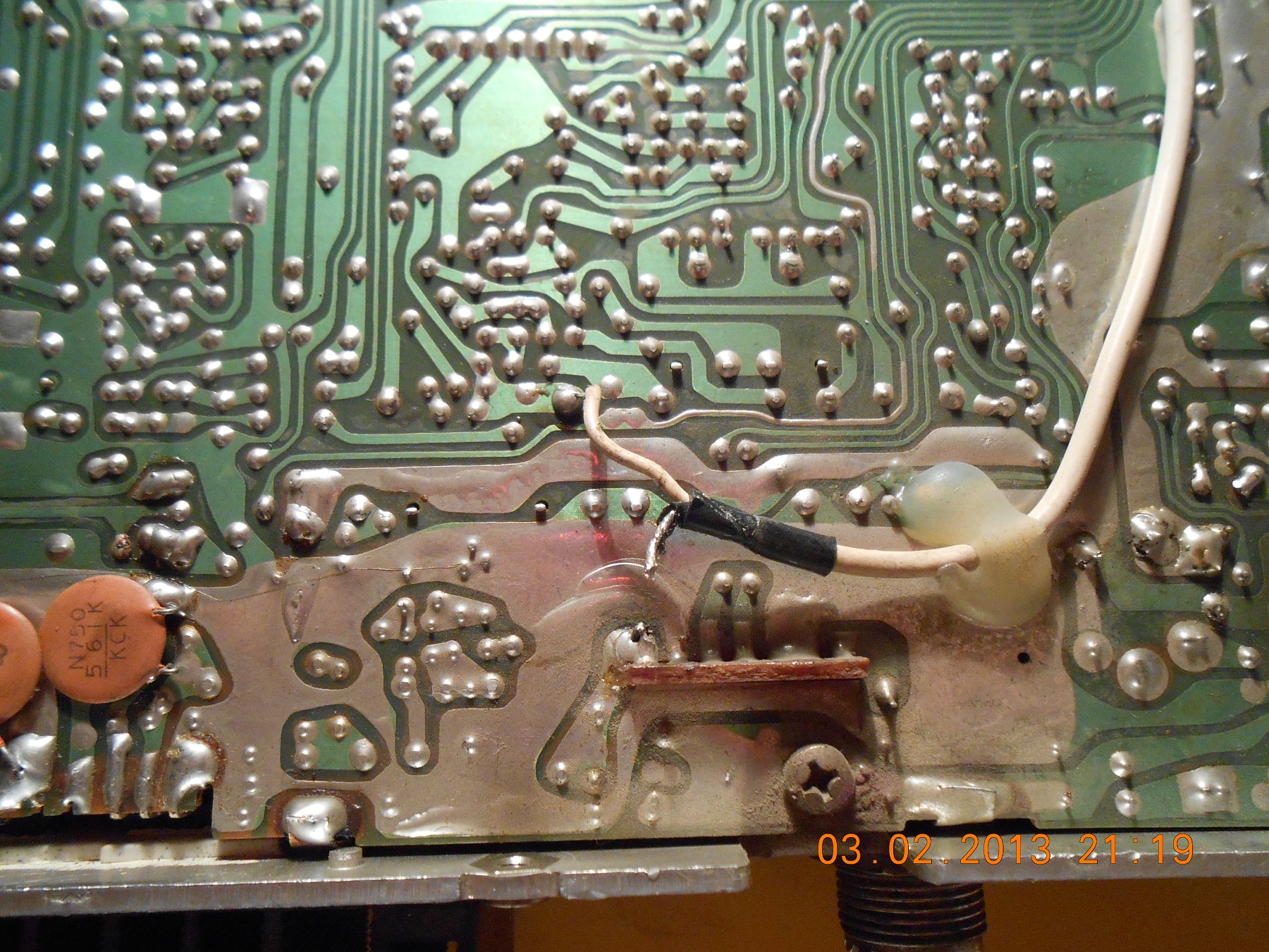

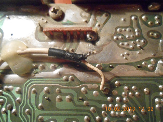

Alan 87 czy był przerabiany ? kłopot z nadawaniem

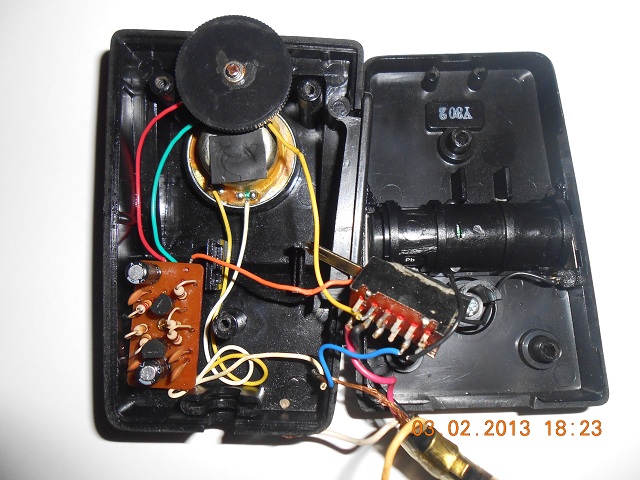

    Na początek doprowadź do ładu mikrofon, poniżej masz opis jak wlutować poprawnie przewody;

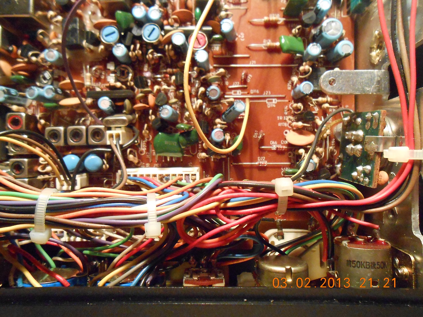

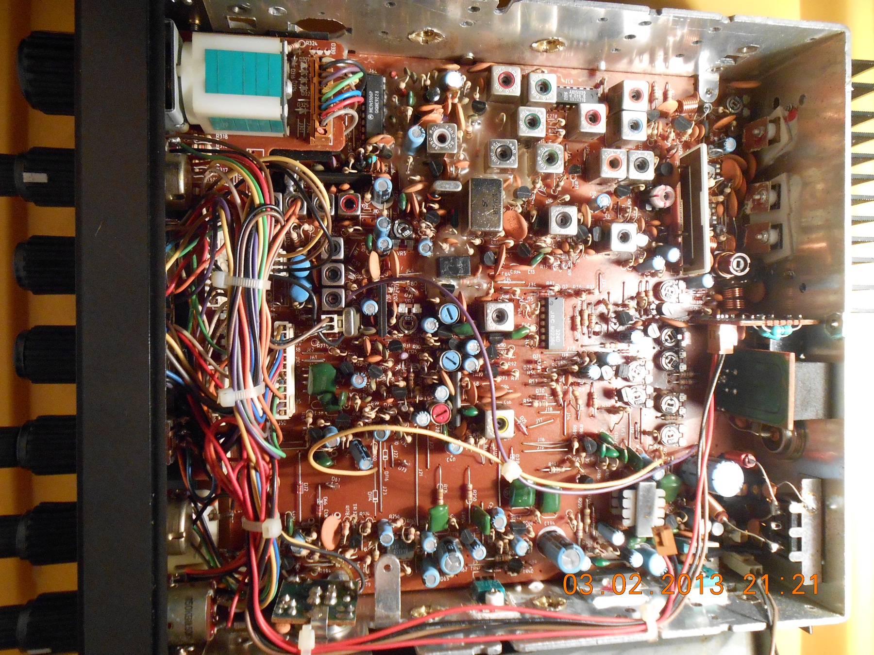

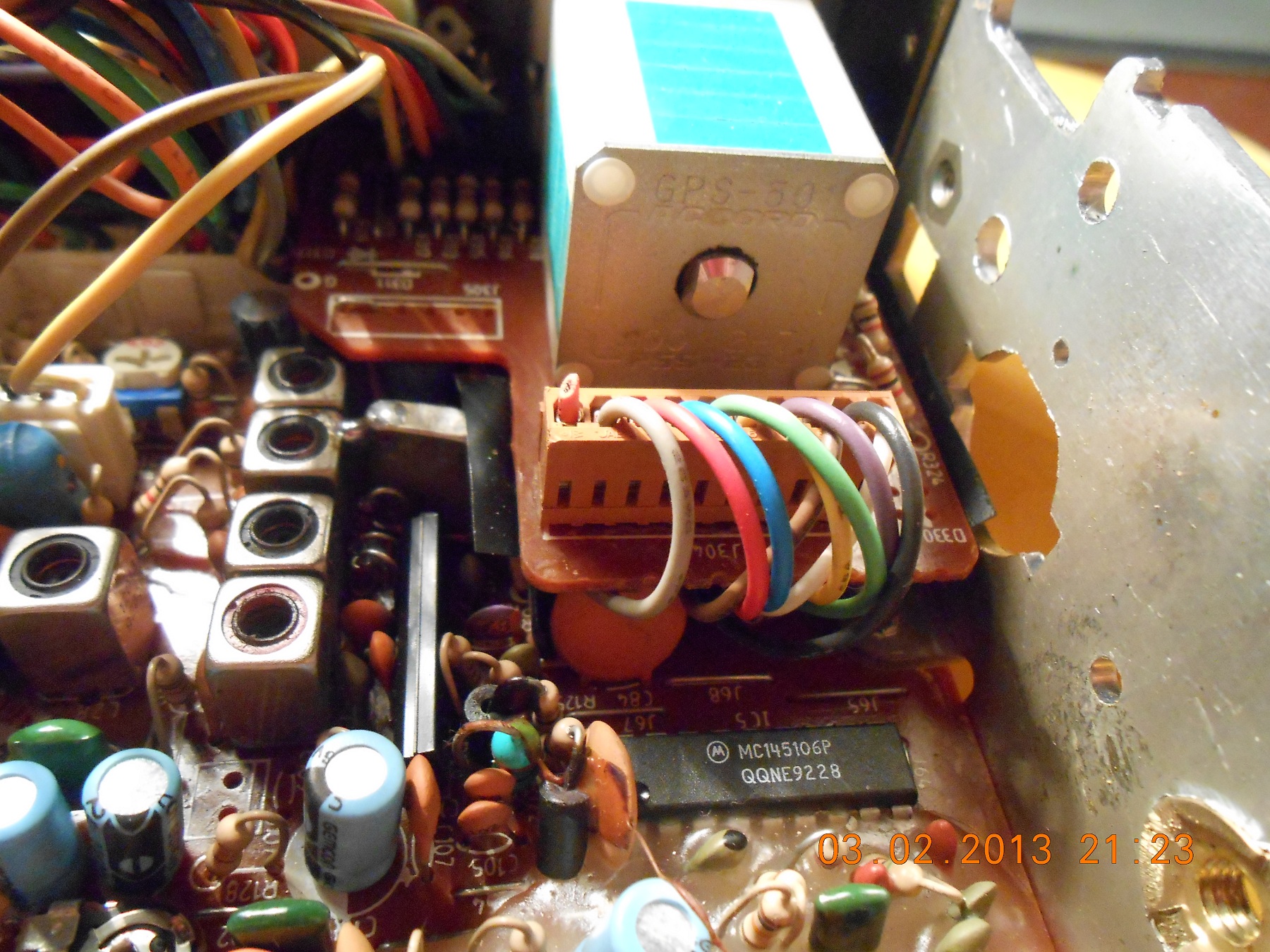

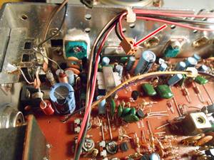

    Alan 87 czy był przerabiany ? kłopot z nadawaniemJeżeli chodzi o ten wtyk co zaznaczyłem, opcjonalnie wpinany jest moduł od echa.

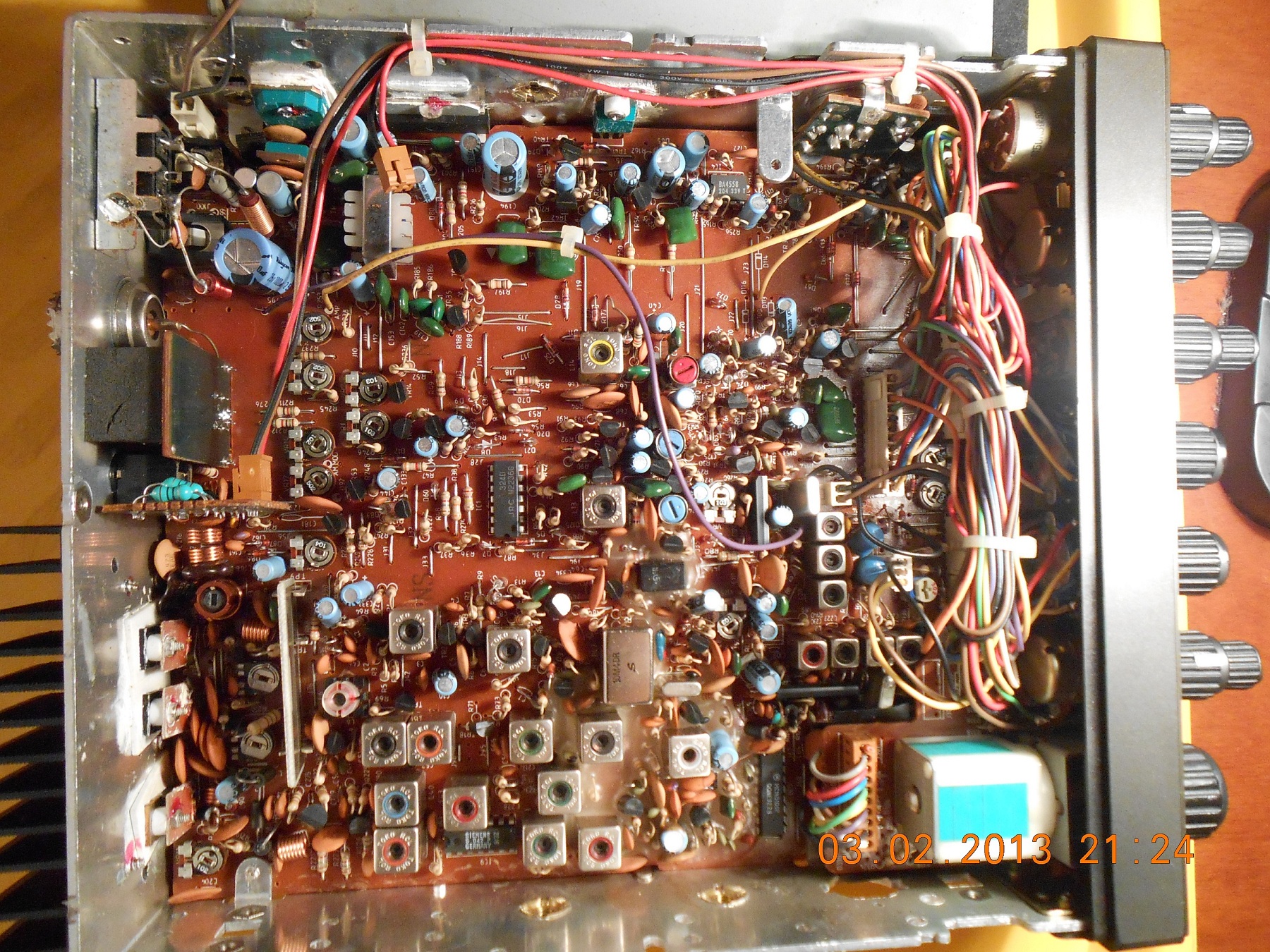

    Wersja Alana 87 którą posiadasz, jest radiem z zewnętrznym radiatorem i dwoma końcówkami mocy (mocniejsza), tranzystory wcz. 2x 2sc2312 lub 2x 2sc1969, montowane w zależności od daty produkcji i wersji radia.
    Dane podstawowe;
    Ilość kanałów 240 AM/FM/LSB/USB
    Zakres częstotliwości pracy 25.615 - 28.315 MHz
    Modulacja AM / FM / LSB / USB / CW
    Moc wyjściowa max. AM/FM - 10 W, SSB - 25 W PEP
    Napięcie zasilania 13,8 V

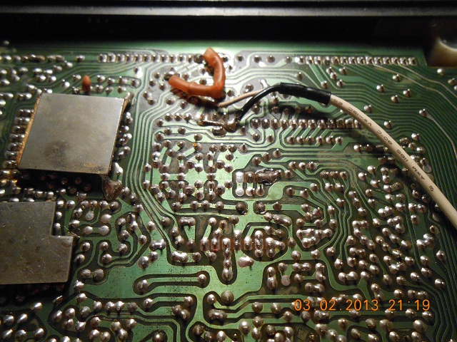

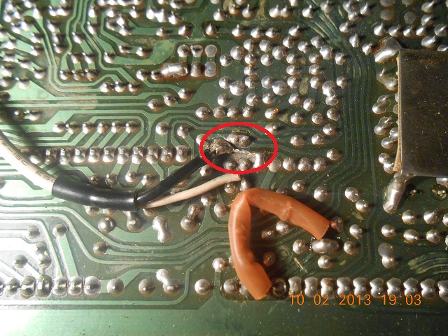

    cristal2242 napisał:
    Mikrofon nadal nie działa to znaczy działa ale na odwrót.
    Na odwrót!, jest w nim odsłuch?.
    Musisz poznać aplikację; wtyczki, mikrofonu, przycisku PTT i zlutować poprawnie.(aplikacja na schemacie).
    Znajdujemy się w dziale serwisowym! (tu są pewne wymagania wiedzy), jak tego poprawnie nie wykonasz to zapomnij o dalszej ingerencji w radio.
    że Alan potrzebuje mikrofon dynamiczny
    Ten co na fotografii to jest z wkładką dynamiczną i jeszcze ze wzmocnieniem, miałem nadzieję że o tym wiedziałeś, akurat ten po prawidłowym dopasowanie jak najbardziej pasuje do Alana 87.
