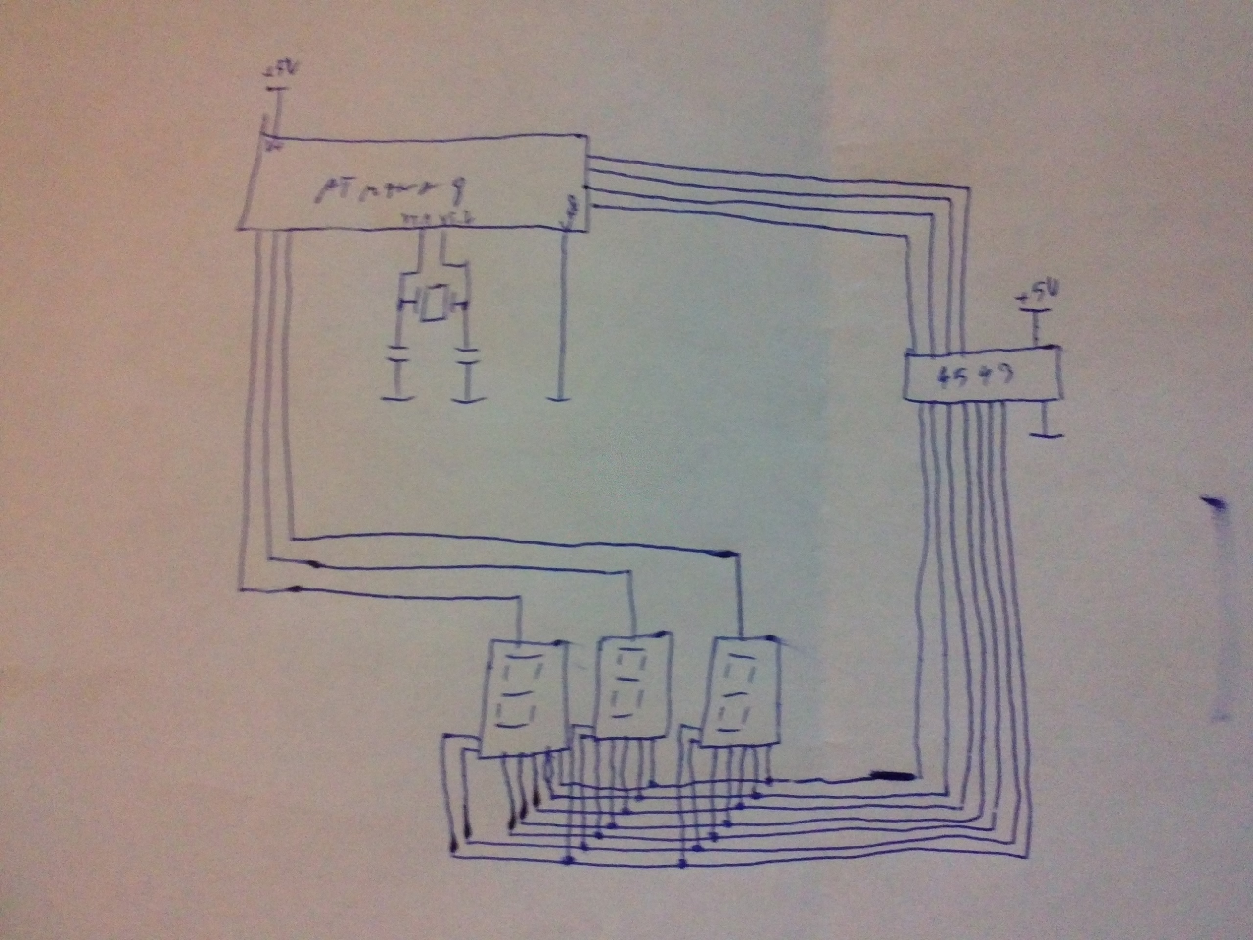

    Dotychczas na AVRach robiłem tylko logiczne sterowanie triakami, tranzystorami, czasami sczytywanie danych z termopar... Przyszedł czas na naukę sensownego multipleksowania.
    A więc,
    złożyłem sobie układzik składający się z atmegi8, 4543 i trzech wyświetlaczy led siedmiosegmentowych. Dążę do tego, aby na wyświetlaczach pojawiało się kolejno:
    012
    123
    234
    345
    456
    567
    678
    789
    890
    901
    012 itd.
    Czyli tak jakby przesuwanie cyfr.
    Przy czym miganie wyświetlaczy ma być niewidzialne dla ludzkiego oka.
    Ostatecznie popełniłem coś takiego (proszę nie zwracać uwagi na brak niektórych oznaczeń i estetykę, schemat szkicowany na szybko):
    AtMega8 [C] - Jak zrealizować płynne przesuwanie cyfr na wyświetlaczach LED?
    Porty D 0-2 sterują anodą wyświetlaczy, a PB 0-3 wysyłają dane do 4543 jaką cyfrę w danym czasie ma wyświetlić.
    Kod: C / C++
    Zaloguj się, aby zobaczyć kod
    A efekt tak jak w linku: Youtube.
    Nie mogę ostatecznie pojąć dlaczego wyświetlacze dają czasami zamierzony efekt, a czasami zwyczajnie wariują. Kod wedle mnie wydaje się logiczny i poprawny. Będę wdzięczny za wszelkie sugestie.
    Pozdrawiam,
    Bartek.

    Kod zdecydowanie nie jest poprawny. Zacznij od przerwanai timera zgłaszanego z częstotliwością jakieś 800 Hz. W każdym przerwaniu wyłącz cyfrę, ustaw segmenty i zapal nową cyfrę.

    Problem leży wyłącznie w złym oprogramowaniu. Zrób to, co pisałem. Zegar 8MHz w zupełności wystarczy. Zacznij od przerwania timera.

    Do multipleksowania wystarczyłoby ci nawet taktowanie 1MHz z wewn. oscylatora. To żaden problem. Multipleksowanie przenosisz do obsługi przerwania jednego z timerów sprzętowych. Tam wykonujesz te operacje a w pętli głównej programu co najwyżej wpisujesz dane na wyświetlacz. Dla 4 wyświetlaczy LED wystarczy przerwanie co 200Hz po co aż 800Hz ??? totalna strata czasu ....Przy 200Hz będziesz miał odświeżanie 50Hz na jeden wyświetlacz. Nawet jak wydawałoby ci się za mało to lekko zwiększysz i po kłopocie.

    Przyjmuje się, że efekt migotania przy widzeniu pobocznym zanika przy 300 Hz. Ja konserwatywnie zaproponowałem na początek odświeżanie 200 Hz (4 cyfry, czyli przerwanie odświeżania 800 Hz). W zasadzie powinno być 1200 Hz. Oczywiście początkujący amatorzy, tacy jak Kolega powyżej robią odświeżanie wolniejsze.

    A co do schematu, raz rysuj schematy na komputerze, dwa, gdzie rezystory ograniczające prąd na ledach i tranzystory na wspólnych końcach led?
    Kolego piotrva, proszę wybaczyć, ale ze względu na nawyk, rysuję schematy odręcznie i ciężko byłoby mi się od tego odzwyczaić, więc proszę ostrożniej z tym rozkazującym tonem, troszkę szacunku.
    Schemat przedstawiony jest schematem poglądowym o co tu w ogóle chodzi. Proszę to przyjąć jako schemat a'la blokowy. Rysowałem go wyłącznie na potrzeby tego tematu, nie uważam więc za potrzebne dokładne rozrysowywanie tu elementów dyskretnych, które do tematu nic nie wniosą.

    O to, że na schemacie wychodzi masa podstawowych i głupich błędów, które ciężko inaczej wyłapać. Pół biedy, jeśli schemat odręczny jest dokładny i wyraźny, ale ten po prostu za wiele do tematu nie wnosi. Pamiętaj, że to ty przedstawiając coś na forum masz za zadanie ułatwić pomoc sobie.

    Gdyby schemat był czytelny to nie miałbym do tego żądnych uwag, ale ten ani nie jest czytelny, ani poprawny, zawiera podstawowe błędy. Poza tym złych nawyków należy się oduczać i nabierać poprawnych, a gwarantuję, że taki rysunek na komputerze zająłby 15 minut.
