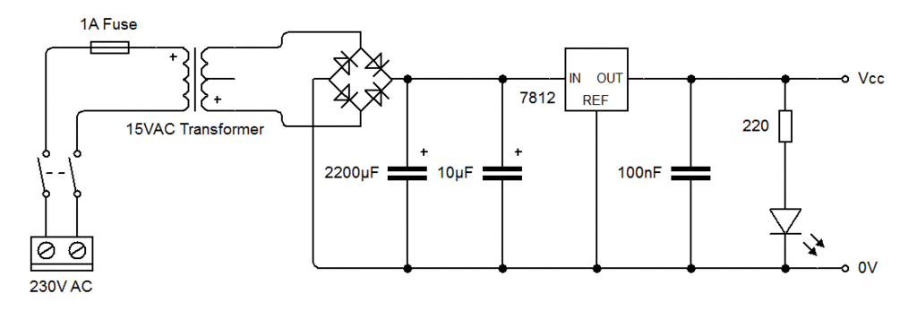

    W tej części obwodu konieczna będzie praca z dużymi napięciami zmiennymi. Jeśli nie masz żadnego doświadczenia w dziedzinie pracy z potencjalnie niebezpiecznymi napięciami, POMIŃ TĘ CZĘŚĆ PROJEKTU. Jako zamiennik do tego obwodu możesz użyć zewnętrznego adaptera AC. Autor projektu nie ponosi odpowiedzialności za szkody, które mogą wyniknąć w trakcie realizacji tego urządzenia.
    Autor projektu chciał użyć zintegrowanego zasilacza w generatorze funkcji, aby nie być zmuszonym do kombinowania z sekcjami zasilającymi. To oznacza również, że nie będzie konieczne powtórne kalibrowanie generatora funkcji za każdym razem, kiedy do jego zasilania zostałoby użyte minimalnie inne napięcie niż poprzednim razem, ponieważ wbudowany transformator będzie dawał zawsze to samo napięcie wyjściowe.
    Upewnij się, że 1A bezpiecznik będzie w stanie zabezpieczyć obwody głównego zasilacza. Jeśli używasz metalowej obudowy, upewnij się, że została ona podłączona do zacisku uziemienia w zasilaczu. Autor projektu umieścił wszystkie elementy sekcji zasilacza na osobnej płytce, z dala od głównego obwodu urządzenia, aby ułatwić wykonanie oraz zredukować zakłócenia. Upewnij się, że użyłeś odpowiedniego kabla zasilającego do połączenia obwodów po stronie pierwotnego uzwojenia transformatora.

    Witam kolegów, po zapoznaniu z opisem jak i z linkami wywnioskowałem iż napięcie na prostokącie to 5 V, na sinusie 4 V, częstotliwość to 1033 Hz, co do złego wyglądu sinusa to z doświadczenia wiem, iż problem jest w złym zasilaczu, zalecałbym tradycyjny na tranzystorze podpartym Zenerką lub stabilizatorem. Co do diody sygnalizacyjnej dałbym ją za mostkiem, choć osobiście dałbym 2 diody na trafo no i zabezpieczenie 250 mA zwłoczny wystarczy, pozdrawiam.
