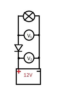

    grala1
    Specjalista grupy V.A.G.
    Chodziłem do technikum :)
    Corsa C 1.8 GSi (Z18XE) - Błąd P0100, zanik sygnału przepływomierza na biegu jałowym
    V2=12V - tu się chyba zgadzamy.
    V1=?
    V2<V1 - tak jest wedle Ciebie
    Chyba że chodzi o taki przypadek.
  • #25 14486081
    kubas10
    Poziom 25  
    Po pierwsze V1=V2=12V=napięcie na żarówce, co innego będzie z prądem płynącym przez żarówkę i diodę,ale to inna sprawa.
    Po drugie rysunek poniżej pokazuje to o czym napisałem powyżej z tym że filtr powietrza jest od lewej strony a silnik od prawej
  • #26 14487414
    grala1
    V1 nie jest równe V2. V1=V2-0,6V
    Dalej będę się upierał że na tej diodzie będziesz miał spadek napięcia 0,6V a nie wzrost.
    W przypadku mojego drugiego rysunku żarówka nawet nie zaświeci.
    Jak masz w domu diodę to zmierz jakie jest napięcie np. na baterii a później zmierz jakie jest napięcie jak podłączysz w szeregu do miernika diodę.
    Gwarantuje Ci że to napięcie nie wzrośnie a spadnie.
    Albo ja byłem nieuważny na lekcjach w technikum i w innych szkołach albo w liceum uczą inaczej niż w technikach.
