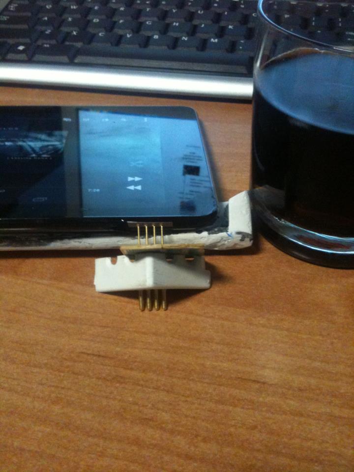

    Właśnie do głowy wpadł mi pomysł na coś takiego jak na załączonym zdjęciu:
    Gdzie kupić piny POGO do stacji dokującej Nexus 7 w Polsce?
    Odpowiednio powyginane druty zawieszone na sprężynkach, i połączone dalej z układem. Wiem, że mocno przekombinowane, ale obawiam sie że sondy pomiarowe spowodują podniesienie tabletu za bardzo w górę, co mi osobiście dosyć by przeszkadzało... Jakoś na dniach wykonam 'prototyp' (o ile można by to tak nazwać) a jak tylko dostane nexusa całość sprawdzę (póki co czekam na stypendium).

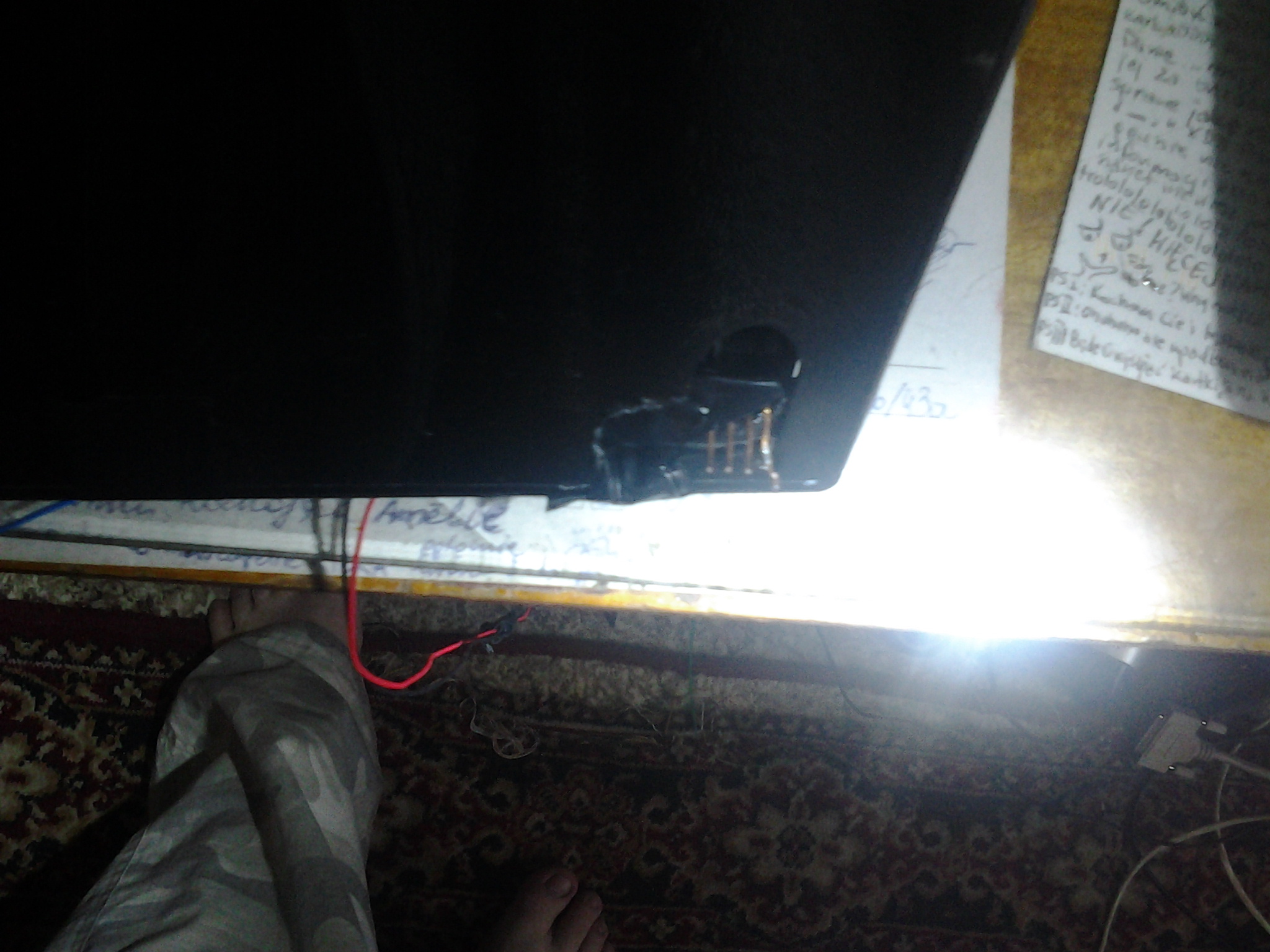

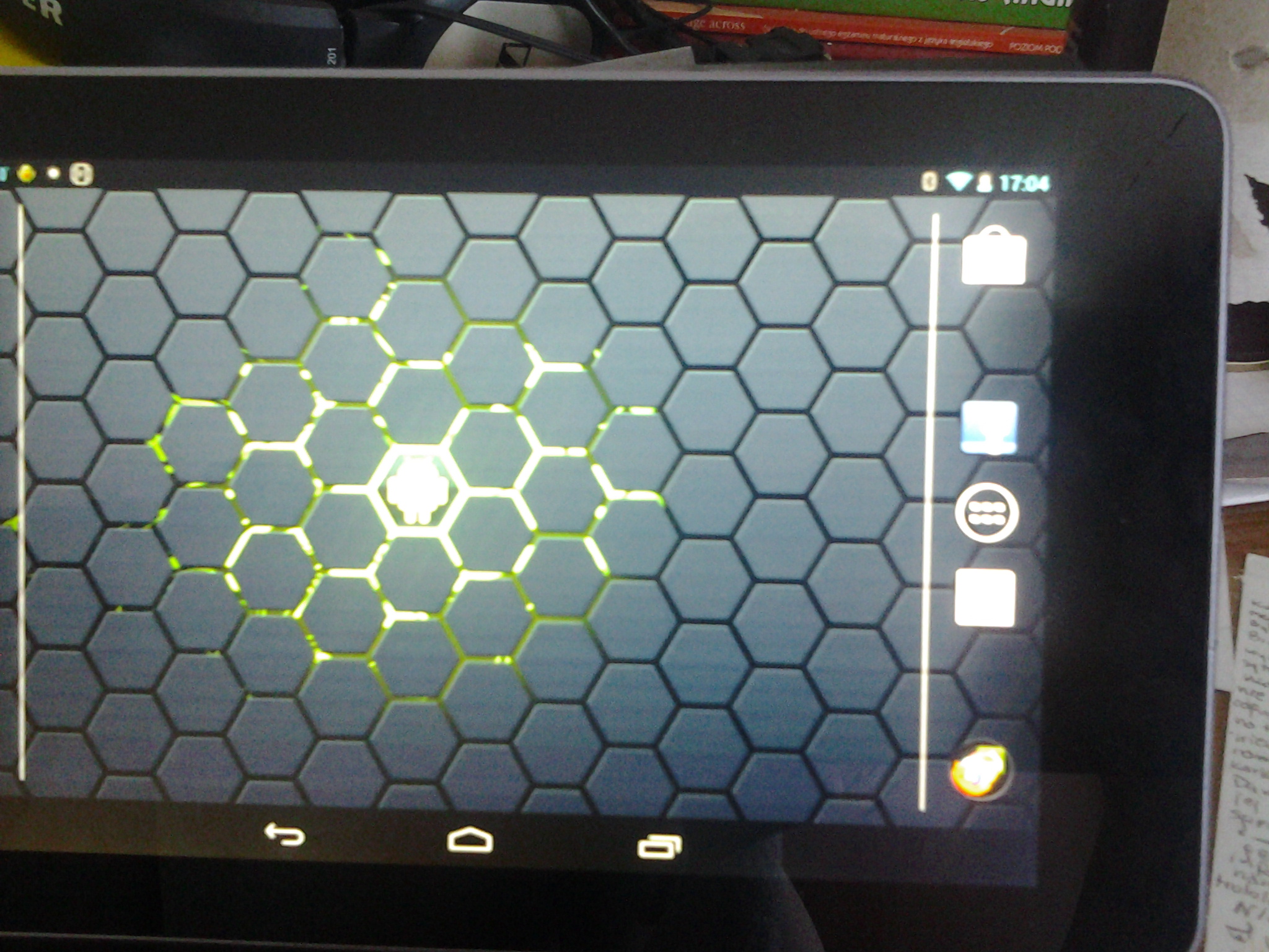

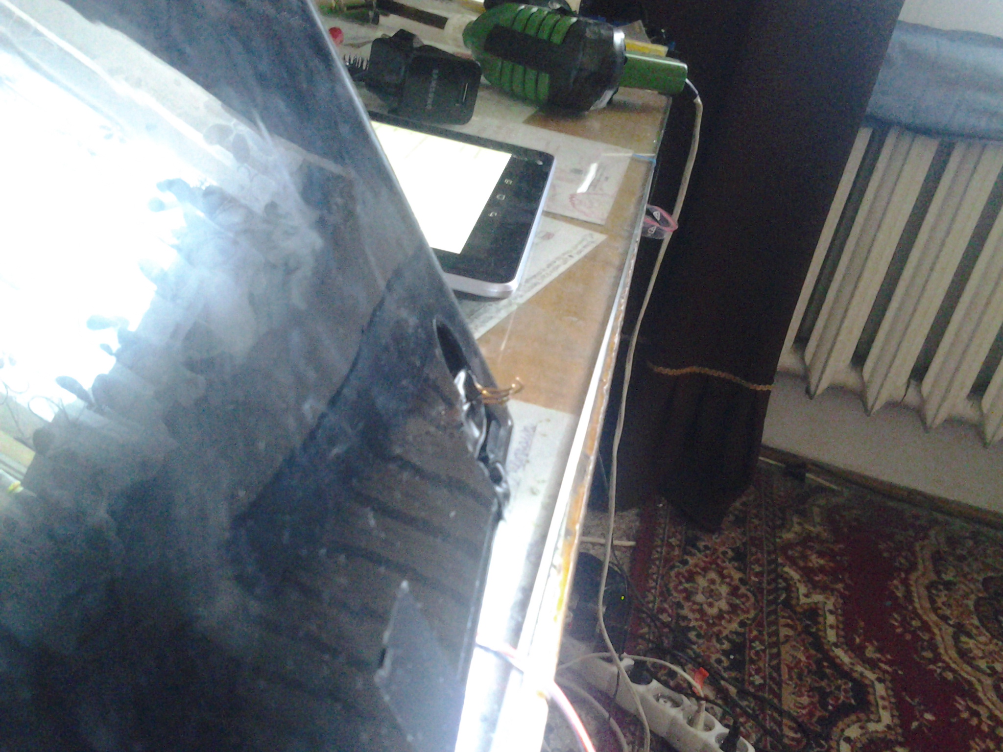

    Póki co wczoraj dotarłem z nowiusieńkm nexusem do domu, a dzisiaj już powstał pierwszy działający prototyp, przy okazji prosty niczym konstrukcja cepa: 4 wystające druciki, odpowiednio powyginane, na których opiera się jeden bok tabletu, dociskając styki do drucików :D
    Wybaczcie jakość- zdjęcia robione galaxy tabem 2
    Całość wymaga oczywiście dopieszczenia, ale widać że to ma szansę :D Sama podstawka to odpowiednio stuningowane opakowanie po płycie DVD, reszta to kawałek uniwersalnej płytki drukowanej i 4 kabelki ze starego przewodu od drukarki... a no i kabel z wtyczką usb z jakiejś starej myszki komputerowej, ładowarka asusowa, oryginalna... No i z 2 metry taśmy izolacyjnej :D

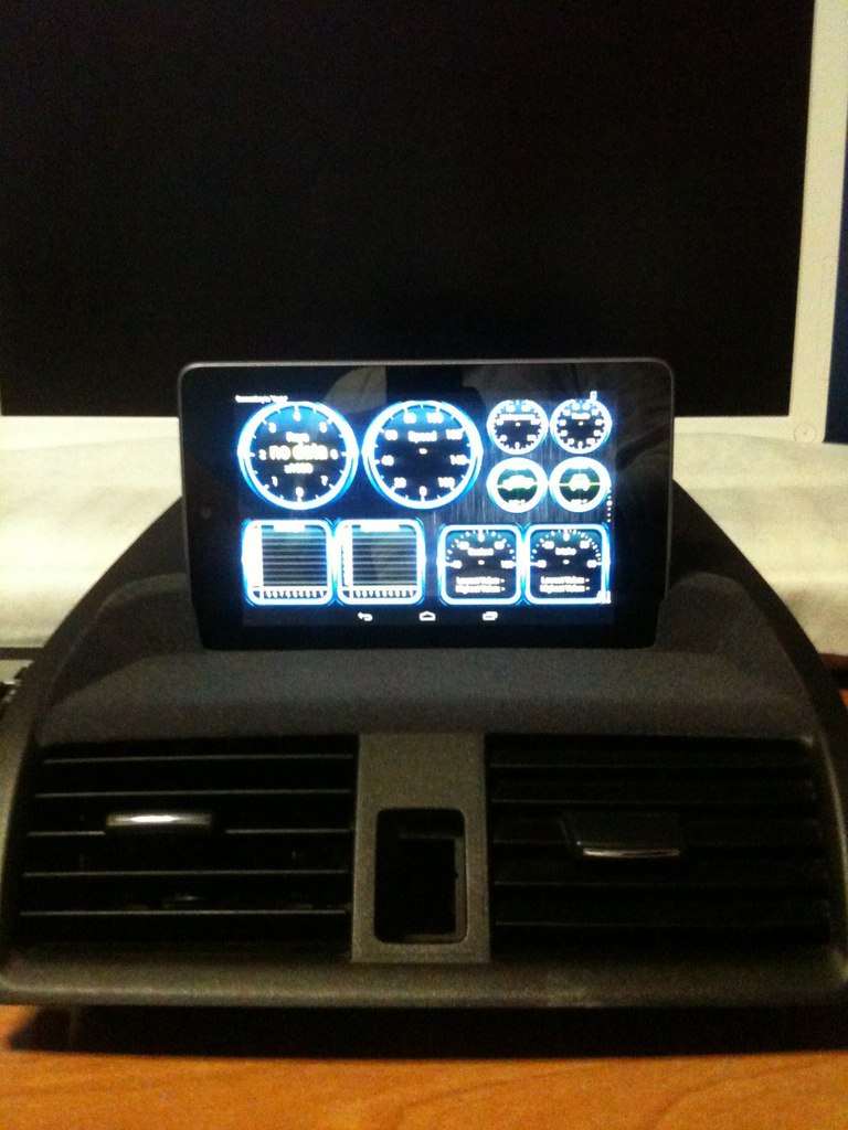

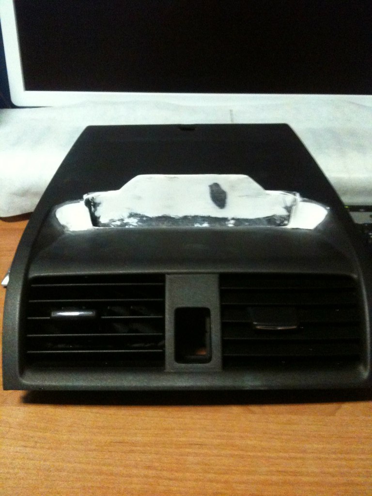

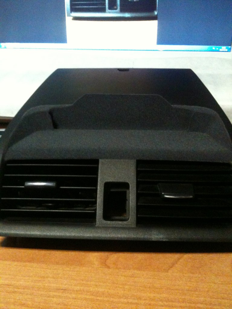

    Panowie, moja customowa stacja dokująca do autka gotowa i działa za każdym razem :D
    Gdzie kupić piny POGO do stacji dokującej Nexus 7 w Polsce? Gdzie kupić piny POGO do stacji dokującej Nexus 7 w Polsce? Gdzie kupić piny POGO do stacji dokującej Nexus 7 w Polsce?

    Hm to Ty masz lajt jako że to do samochodu :P Ja jutro na automaticon jadę, zobaczę jakie zdobycze przywiozę ;d
    A swoją drogą Twoja stacja genialnie wygląda :D chyba podsunąłeś mi pomysł :D Dzięki :)
  • #19 12092103
    malyElektronik
    moja rada, jak bedziecie robic stacje to robcie zeby tablet bardzo sztywno tam siedzial, bo naprawde te styki są malutkie i zeby to wchodzilo za kazdym razem to musi sztywno siedziec
