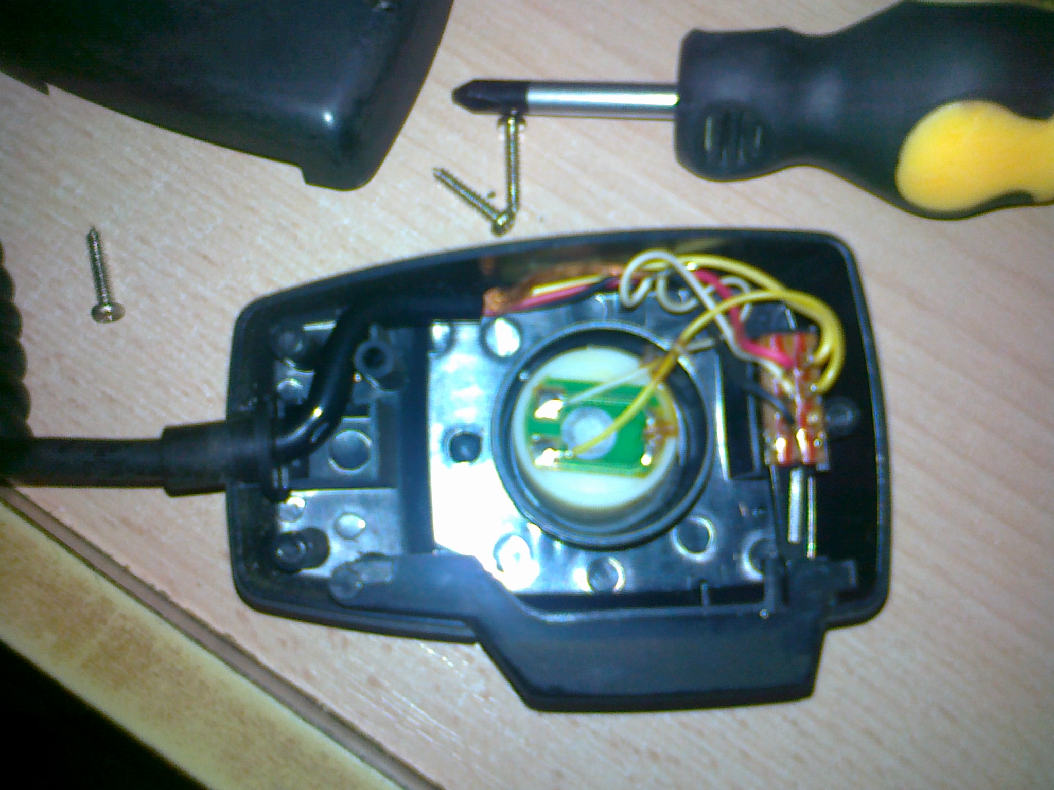

    Mam takie pytanie.
    Mam mikrofon od herberta w niedziałającą wkładką.
    Kupiłem sobie wkładke panasanica wm61a i teraz zastanawiam się czy ma znaczenie który kabelek z mikrofonu gdzie przylutuje do tej wkładki.
    Podpowie mi ktoś??

    Na nowej wkładce masz dwa miejsca do lutowania-jedno jakby większe,przylegające do obudowy wkładki-tam lutujesz minus-masę.Nie można się pomylić.

    oki, a przy mikrofonie minus to jest ten co z oplotę jest złączony?

    Tylko jedna mała uwaga-który to herbert?Stary czy nowy-bo ws starym była wkładka dynamiczna-aby wlutować tego Panasonica trzeba poprzez opornik około 4,7KΩ podłączyć plus wkładki do napięcia stabilizatora w radiu 5V i oczywiście odseparować potencjometr mic-gain kondensatorem lub go odłączyć, bo inaczej napięcie zasilające wkładkę będzie zwierane do masy poprzez potencjometr.
    Tak,to ten co z oplotem.Trochę mało nam danych podajesz-piszesz że mikrofon "od herberta"-nie wiem,do jakiego radia chcesz go użyć.

    tak w środku wygląda mikrofon ze starą wkładką Jak podłączyć wkładkę Panasonic WM61A do mikrofonu Herbert?
    chce go użyc do johnnegoI, kupiłem już mikrofon KPO 532 i z nim mi działa, ale ten dostałem z radiem i chciałbym go sobie naprawić i pewnie przy nim zostac a ten KPO sprzedać

    Kpo działa,bo ma zasilanie z baterii-jeżeli chcesz reanimować ten po-herbertowski aby zespolić go z johnym-to trochę się z tym namęczysz.

    Musisz to zrobić tak:
    Musisz przeciąć kabel od modulacji w radiu zaraz za gniazdem i zrobić prosty układzik z jednym kondensatorem i rezystorem.

    Czyli sama wymiana wkładki na tą wm61a nie wystarczy??
    Czyli żeby ten mikrofon mi działał musze grzebać w radiu??

    witam
    Dzisiaj wkładkę przylutowałem i wszystko działa jak należy.
    Nie wiem może nie napisałem jak należy albo co niektórzy nie przeczytali.
    Mikrofon ma mi działać z johnnym, a pochodzi prawdopodobnie od herberta.
    I z tego co wyczytałem do herberta jest wkładka jak na foto a do johnnego I właśnie podpasuje ta elektretowa wm61a.
