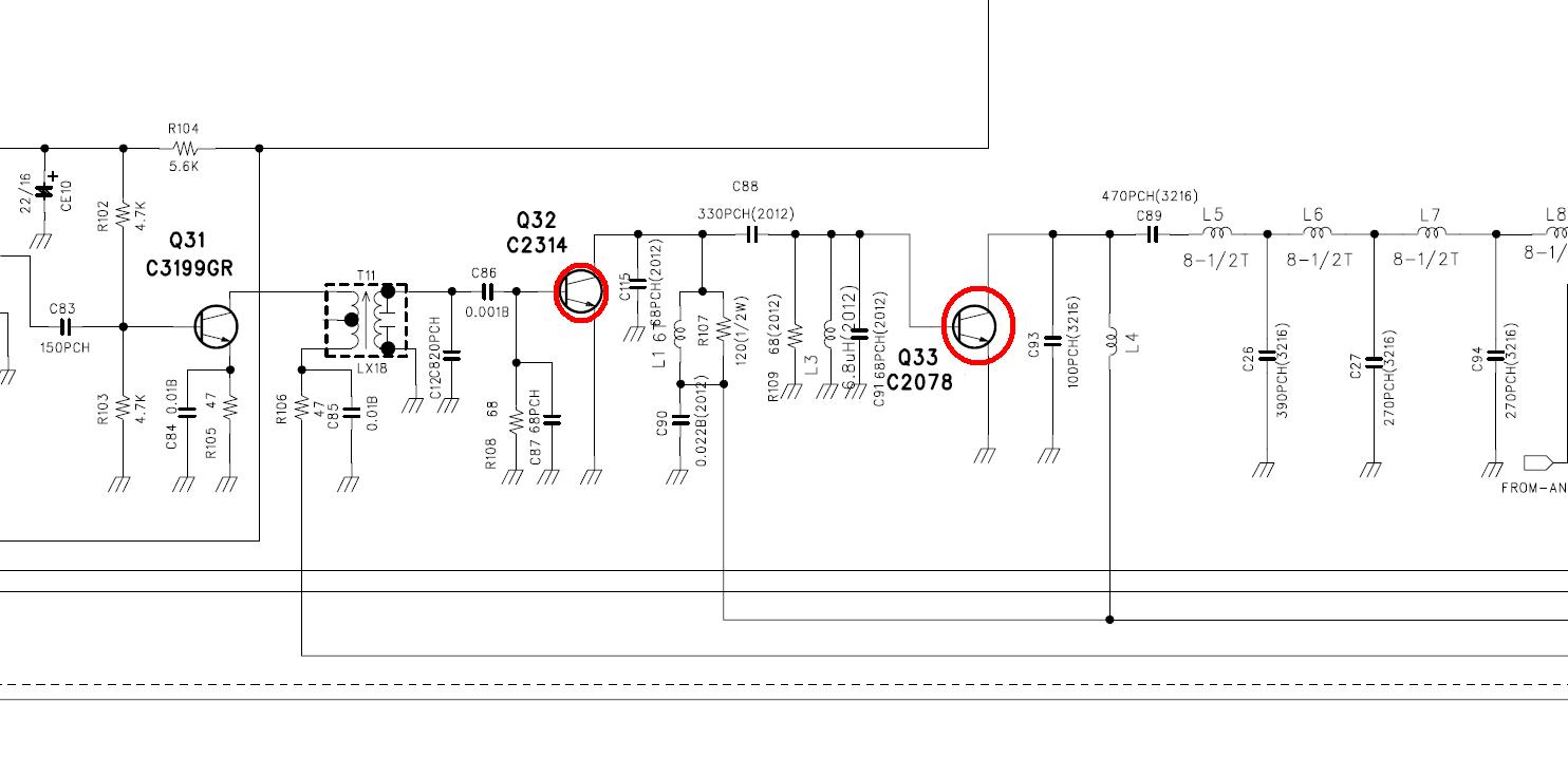

    Proszę o pomoc w naprawie sprzętu jak wyżej. Kupiłem go z opisem, że nie działa mikrofon. Sprawdziłem przejścia na mikrofonie i kabelki przewodzą. Sprawdzając na reflektometrze nie wydaje żadnej mocy. Rozumiem, że gdyby coś było z mikrofonem to moc byłaby tylko nie byłoby mnie słychać, a tu w ogóle nie ma mocy. Przy nadawaniu pojawia się TX na wyświetlaczu, ale nikt mnie nie słyszy, nawet z 5m. Po puszczeniu przycisku na gruszce słuchać w głośniku "pyk" i TX gaśnie. Odbiera, ale raczej chyba z bliskiej odległości.

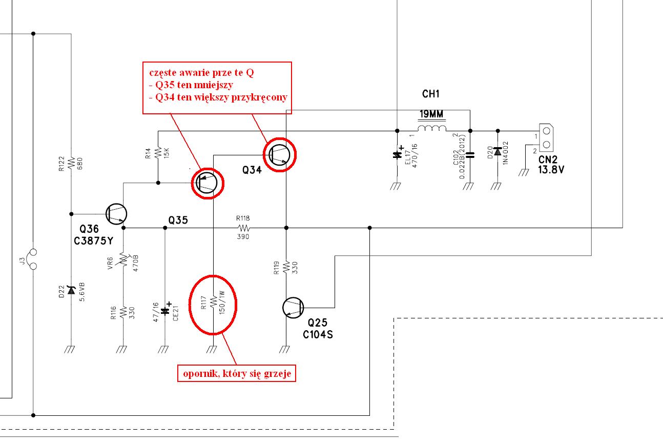

    Na zdjęciu nr 1 widać tranzystor B1366 oraz mniejszy koło niego A1241. Nie wiem czy tak może być ale podpada mi to, że opornik który koło nich się znajduje jest baardzo gorący, nawet gdy nie ma nadawania tylko odsłuch (po ok. 3 min. oparzyłem się). Przy odbiorze, na wszystkich stopkach obydwu tranzystorów jest napiecie ok. 15,5 - 16V (stabilne, tylko że nieco inne na każdej stopce). Gdy nacisnie się nadawanie to na środkowej stopce dużego tranzystora napięcie zmniejsza się do 11,3V, a na mniejszym tranzystorze na środkowej stopce do 0V.
    Nie wiem czy tu szukać tak ajk mi podpada ten opornik, czy jednak może coś przy tych tranzystorach, które sa po drugiej stronie (zdjęcie nr 2), koło cewek z tyłu radia. Na zdjęciu nr 3 ogólny widok płyty. Schemat podobnego radia w pliku. Radio CB Lafayette Apollo - Brak nadawania i słaby odbiór, baardzo grzeje opór Radio CB Lafayette Apollo - Brak nadawania i słaby odbiór, baardzo grzeje opór Radio CB Lafayette Apollo - Brak nadawania i słaby odbiór, baardzo grzeje opór

    Sprawdz tranzystor końcowy i sterujący z nadajnika (końcówka mocy) skoro grzeje się rezystor to pewnie któryś z tranzystorów zwarty.

    Po pierwsze sprawdź dobrze czy jest dobry odbiór. Po drugie tranzystory przykręcane na zdjęciu nr2 do sprawdzenia. Czy masz na ich kolektorach 12V?
    Koniecznie sprawdź te Q32 i Q33 :
    Sprawdź napięcia na wszystkich złączach tych zaznaczonych Q :
    Wygląda na to, że napięcie zasilania z zasilacza jest około +16V. :cry:
    Czym zasilasz to radio i jakie jest napięcie? Najwyżej może być 13,8, skąd 16V?
    Przypominam, że piszesz w dziale serwisowym i "stopki", to elektrody tranzystora.

    Zasilam w domu zasilaczem 12V (co prawda bez obciążenia daje 18,5V, a po podłączeniu do CB 15,7V).
    Jednakże zachowanie radia jest takie samo przy podłączeniu w samochodzie.
    Myślę, że nie robisz z Nas jakiś "jaj" pisząc takie "teksty" o napięciach. :?:
    Widać, że ten Twój zasilacz nie jest stabilizowany i jest podstawową przyczyną awarii w tym radiu.
    Jak jest już "popsute" to na każdym i przy każdym zasilaniu nie będzie "działało" .
