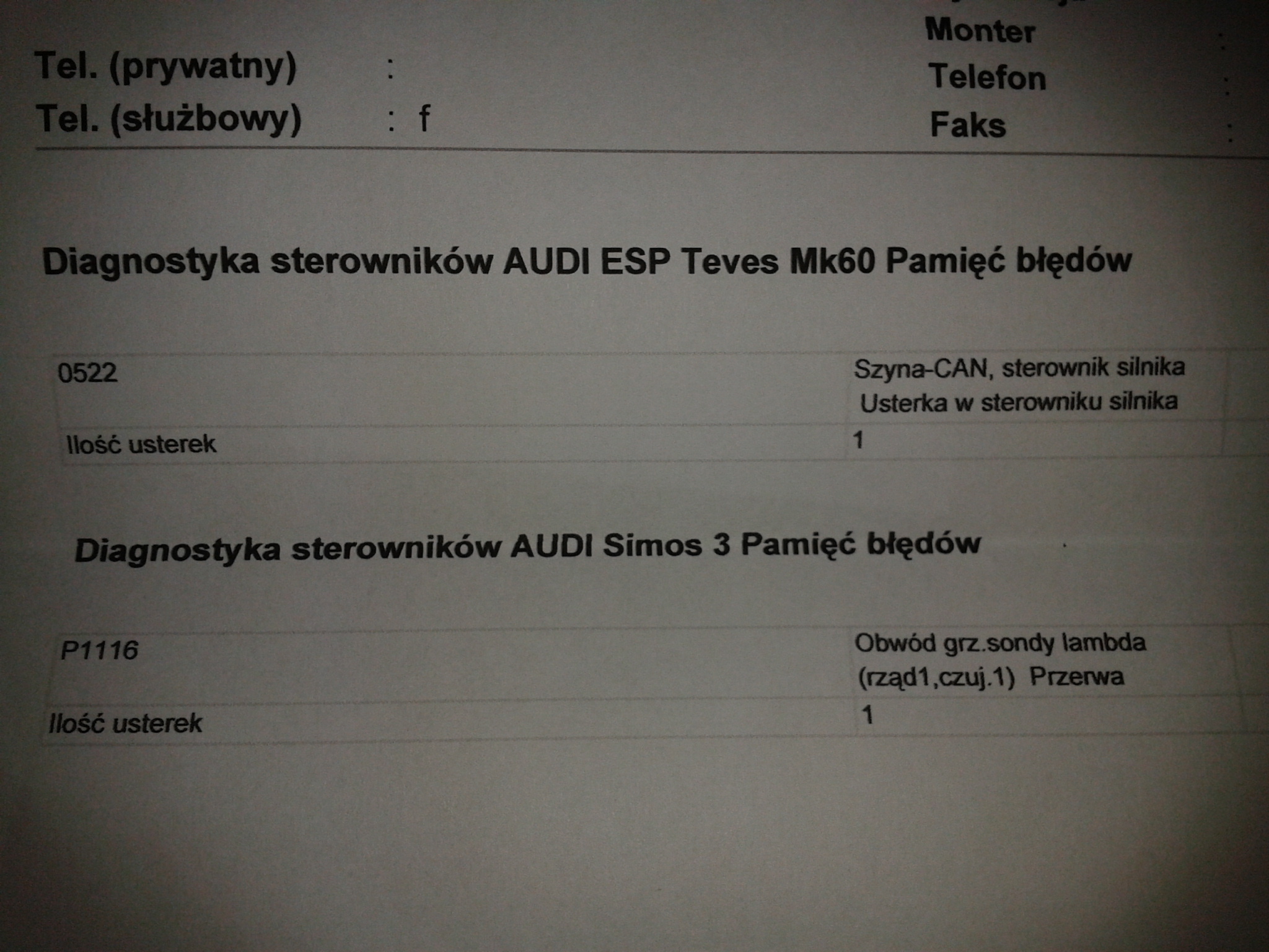

  • #11 12009587
    pppiotrusss
    Z komputera nie wychodzi żaden błąd odnośnie prędkościomierza - albo tylko mi się tak wydaje.
    Audi A3 2002 1.6 - Niestabilne wskazania prędkościomierza, co może być przyczyną?
    Ktoś wie co może być nie tak? Dodam, że jest plecionka do wymiany.

  • #18 12318724
    pppiotrusss
    Witam po krótkiej przerwie. Problem się rozwiązał. Miałem zepsuty jeden czujnik ABS przez co nie działał mi ani ABS ani ESP. Po wymianie oba działają i prędkościomierz nie wariuje już wcale:) Wymiana licznika nie była konieczna. Czujnik ABS - koszt 30zł, wymiana samemu i jest git.
    Tylko został problem z wskaźnikiem paliwa - nie pokazuje dobrze. Jakieś rady?
