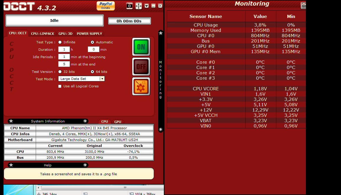

    Odblokowałem 4 rdzeń i pamięć L3 lecz nie wiem czy wszystko zrobiłem dobrze. WG programu CPU-Z napięcie na procesorze oraz jego szybkość wrastają wraz ze wykonywaną pracą. Gdy chcę sprawdzić stabilność procesora programem OCCT to nie pokazuje temperatury rdzeni. Jakieś pomysły jak zrobić aby pokazywało normalnie temperaturę?
    Przesyłam screen z CPU-Z:
    Jak odblokować 4. rdzeń w AMD Athlon II X3 445 na płycie GA-MA78LMT-US2H?
    A tu OCCT:
  • #13 11928306
    Kasek21
    Normalny objaw po odblokowaniu - nic z tym nie zrobisz.

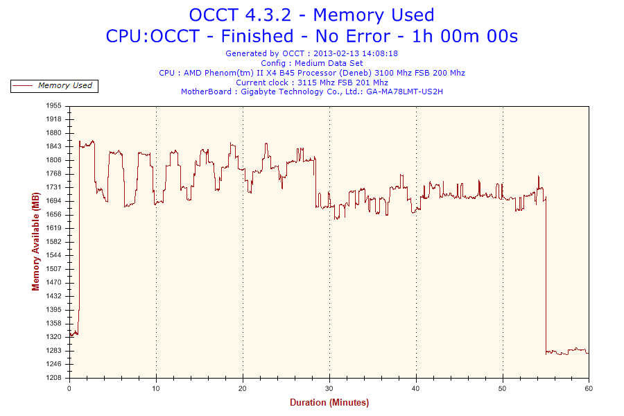

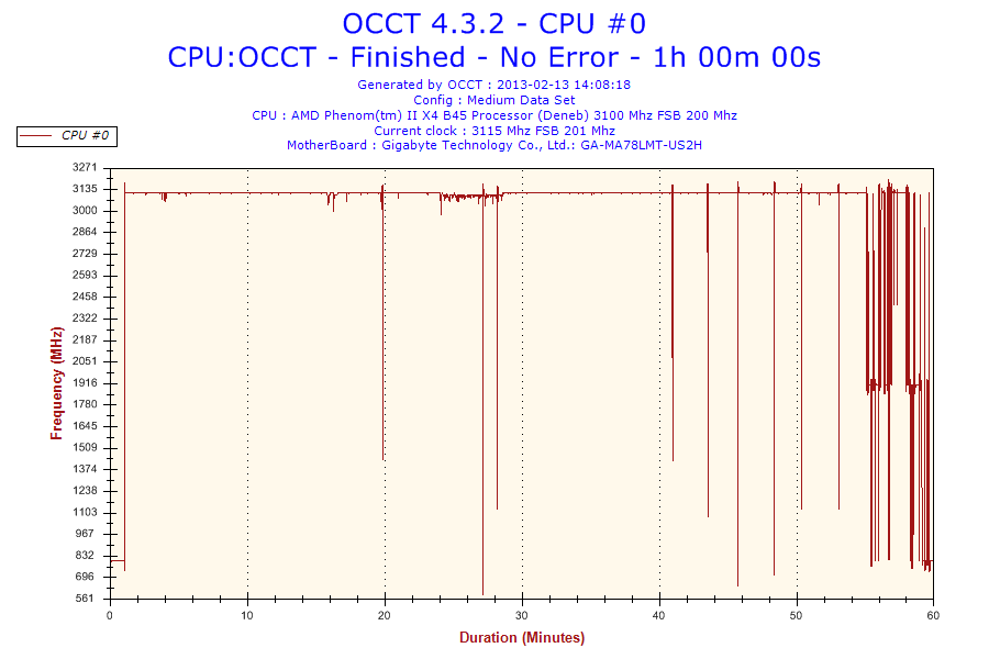

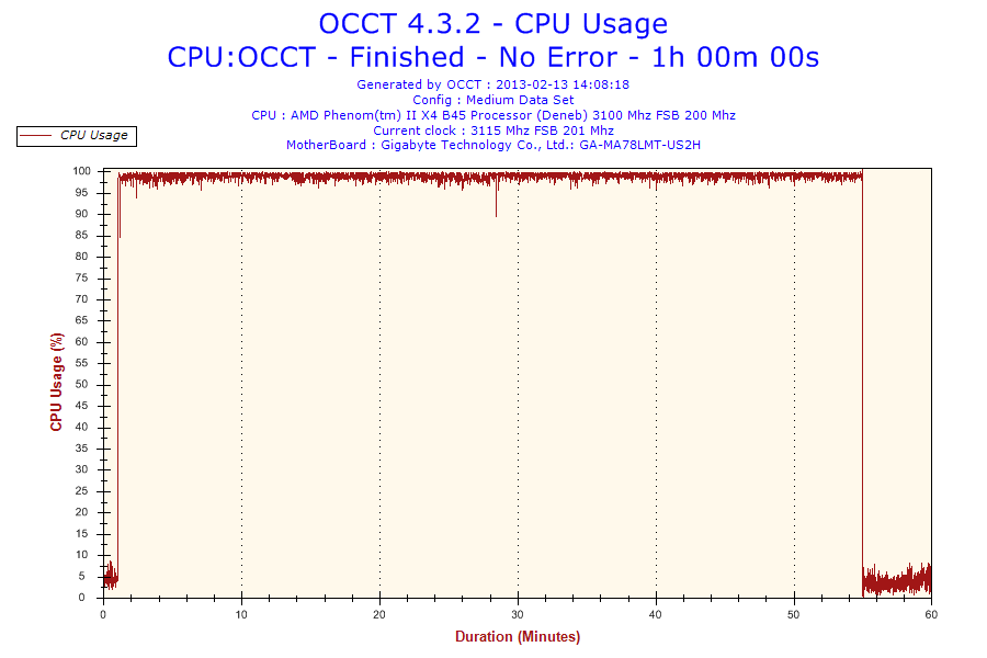

    Test zakończony. Wysyłam screeny:
    Jak odblokować 4. rdzeń w AMD Athlon II X3 445 na płycie GA-MA78LMT-US2H? Jak odblokować 4. rdzeń w AMD Athlon II X3 445 na płycie GA-MA78LMT-US2H? Jak odblokować 4. rdzeń w AMD Athlon II X3 445 na płycie GA-MA78LMT-US2H? Jak odblokować 4. rdzeń w AMD Athlon II X3 445 na płycie GA-MA78LMT-US2H? Jak odblokować 4. rdzeń w AMD Athlon II X3 445 na płycie GA-MA78LMT-US2H? Jak odblokować 4. rdzeń w AMD Athlon II X3 445 na płycie GA-MA78LMT-US2H? Jak odblokować 4. rdzeń w AMD Athlon II X3 445 na płycie GA-MA78LMT-US2H?

    To teraz testu działanie odblokowanego CPU w codziennym użytkowaniu np.: gry.
  • #18 11931579
    Darek94PL
    Testowałem procka na grze War Thunder ustawienia max i nie sądziłem że będzie aż tak wielki przyrost FPS. Z średnio 45-50 do prawie non stop 60. Jestem naprawdę zaskoczony. Wzrost temperatury niewielki wg AIDA bo o 5-10 stopni. Teraz muszę zamontować tylko lepsze chłodzenie. Dzięki za pomoc bez niej nie dał bym rady.
