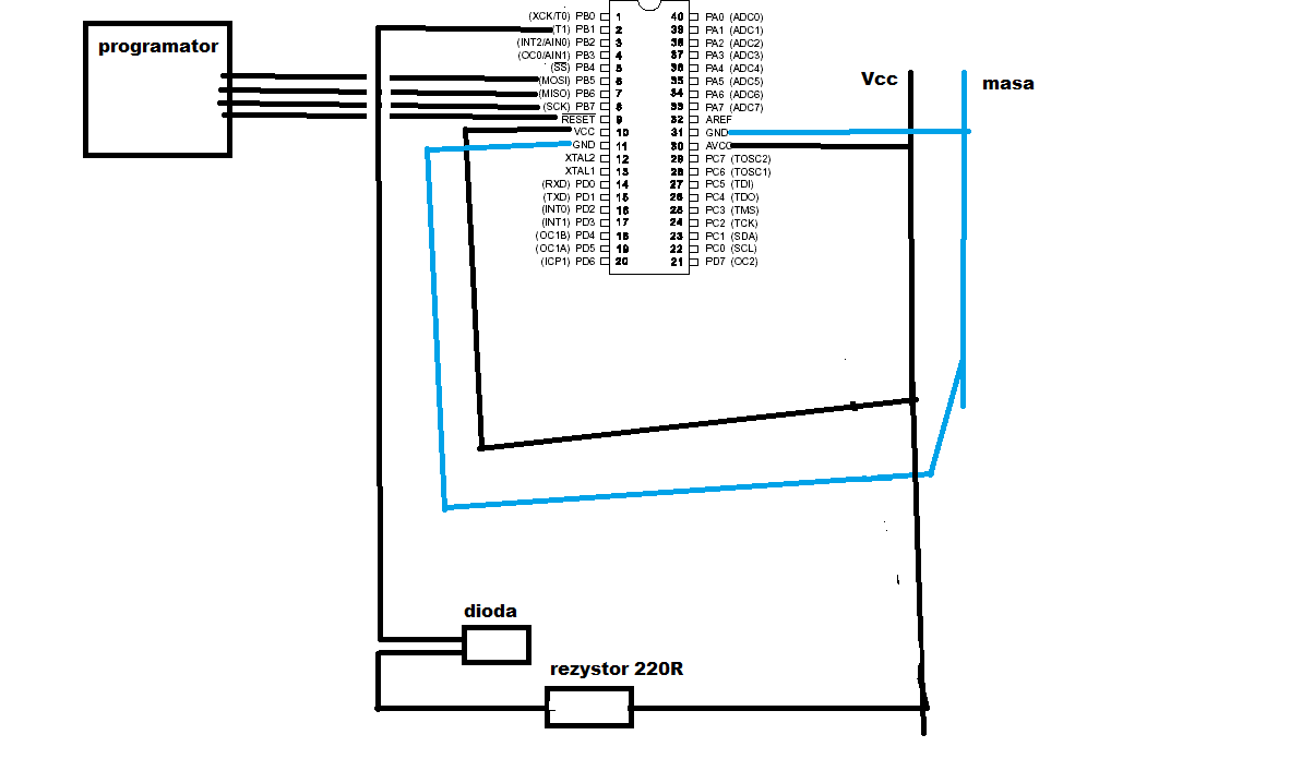

    Pokaż schemat jak to masz połączone - pamiętaj, że schemat to podstawa.

    o to chodzi? Schemat postaram się wrzucić niedługo, tylko dowiem się co i jak narysować.

    Schemat możesz narysować na karce i wrzucić zdjęcie. Ważne by było wszystko dokładnie tak jak podłączyłeś. Jeżeli na kartce to opisz piny ich nazwami a nie numerami.
    Możesz w ostateczności użyć Paint'a i fragment datasheet z obudową mikrokontrolera.
    A w przyszłości Eagle: http://mikrokontrolery.blogspot.com/2011/04/kicad-projektowanie-schematow-i-pytek.html

    A RESET? Przeczytaj artykuł, który podałem Ci pisząc że diody to nie wszystko.
    W pierwszym poście podałem Ci link do najczęściej pojawiających się problemów, a w nim RESECIE:
    http://mikrokontrolery.blogspot.com/2011/04/P...a-stanu-powoduje-permanentny-stan-resetu.html
    Nie czytałeś ... a czas leci ...

    Boże, przepraszam bardzo, zapomniałem na schemacie zaznaczyć... Reset jest podciągnięty do Vcc przez rezystor 10k, oraz kondensator 100nF. Bez kondensatora jest to samo.

    1. Kondensator masz źle podłączony. Na razie możesz go w ogóle usunąć.
    2. Ta płytka stykowa, nie ma przerwy na szynach zasilania - zworki niepotrzebne, ale sprawdź multimetrem.
    Skoro:
    - programuje się poprawnie,
    - RESET podciągnięty do Vcc,
    - Fusebity nie zmieniane czyli prawdopodobnie 1MHz wewnętrzny
    to dioda powinna mrugać, a nie świecić cały czas.
    Masz jakiś oscyloskop? Jeżeli nie to: http://mikrokontrolery.blogspot.com/2011/04/darmowy-oscyloskop-i-analizator.html
    Warto byłoby zobaczyć, co jest faktycznie na pinie PB1.
