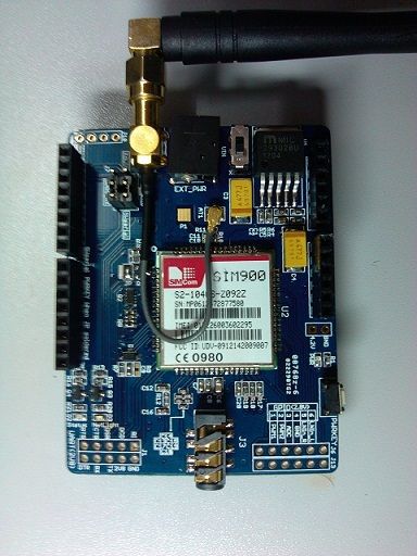

Krok 2: Włóż kartę SIM do modułu GPRS
Moduł GPRS do poprawnej pracy wymaga zainstalowania w nim karty SIM, takiej samej jak w telefonie komórkowym. Włóż kartę SIM w slot, upewnij się, że karta ta nie jest zablokowana. Zapisz numer karty SIM, będzie potrzebny podczas konfiguracji platformy Arduino.

Krok 5: Podłączanie modułów do Crowduino
Podłącz twój moduł do Crowduino. Na samej gorze podłącz moduł GPRS lub moduł przekaźnika. Właśnie w tym miejscu, ponieważ moduł przekaźnika zostanie użyty dopiero później.
