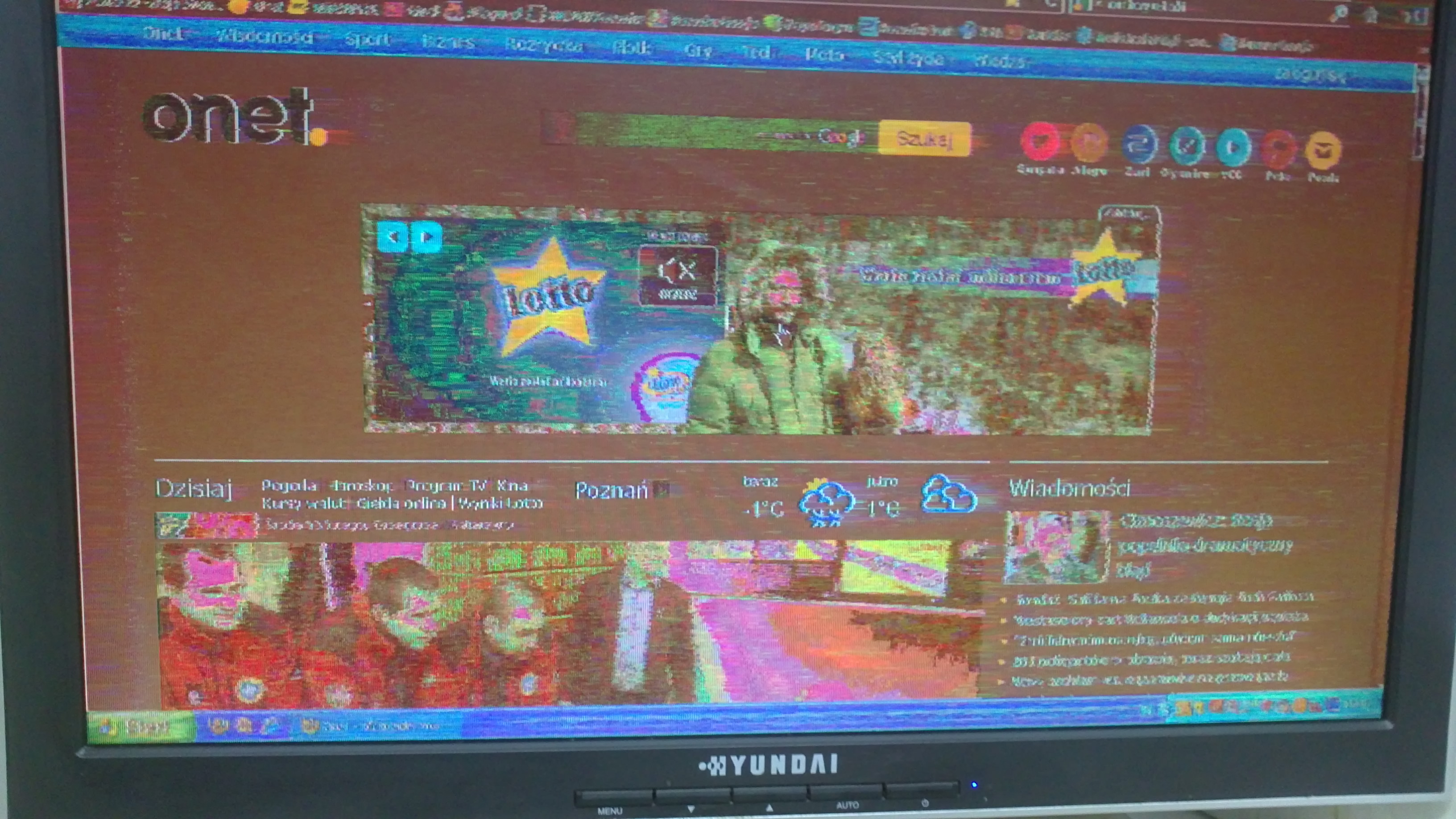

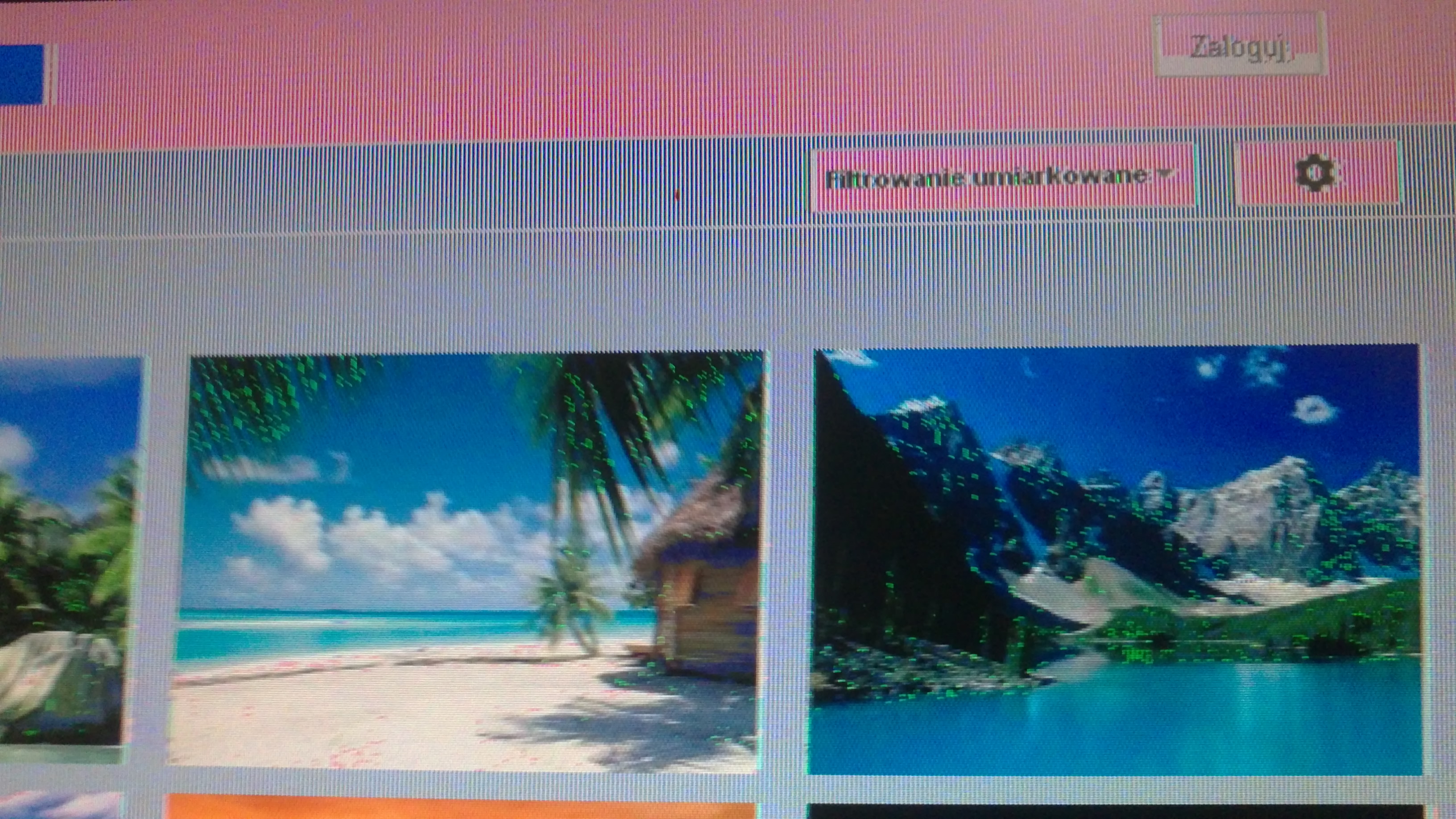

    Dostałem monitor hyundai n90w. Monitor ma 1 problem, widoczny na zdjeciach. Moze ktos spotkal sie z takim problemem? Ewentualnie, czy jest sens naprawy tego.

  • #2 11928016
    DarkSnakee
    Na początek spróbuj wymienić kabel VGA .. Miałem podobny problem z monitorem Hivision.
    Czy na innym monitorze działa to poprawnie ?
  • #3 11928071
    meyu334
    Tak, probowalem na innych kablach. Nawet gdy monitor nie jest podlaczony do komputera i pojawia sie napis No Signal - widac ze dalej jest ta mgła i te kolory.
  • #4 11928093
    DarkSnakee
    Możesz we własnym zakresie rozebrać monitor i poszukać uszkodzonych kondensatorów elektrolitycznych lub śladów zalania.
  • #5 11928865
    Jakant
    Poziom 35  
    Wiem że każdy zaczyna od elektrolitów, ale wtym przypadku to nie tędy droga. Usterka opisywana na forum. Wystarczy posłużyć się wyszukiwarką.
  • #6 11929321
    meyu334
    Rozebralem monitor, posprawdzalem styki, kondesatory. Wysuszylem plytki. Po wlaczeniu obraz troche sie poprawil, takie moje spostrzezenie. W ustawieniach monitora po zmianie kontrastu na 33,34,35,36 obraz jest juz zadowalajacy tylko na niektorych obrazach jest problem z wyswietlaniem - tak jak na zdjeciach. W ogole to przy zmianie kontrastu wszystko sie zmienia.
    Hyundai N90W - czy warto naprawiać efekt mgły na ekranie? Hyundai N90W - czy warto naprawiać efekt mgły na ekranie? Hyundai N90W - czy warto naprawiać efekt mgły na ekranie? Hyundai N90W - czy warto naprawiać efekt mgły na ekranie?
    Add.
    Problem rozwiazany, uszkodzona byla tasma. Dzieki za pomoc.
