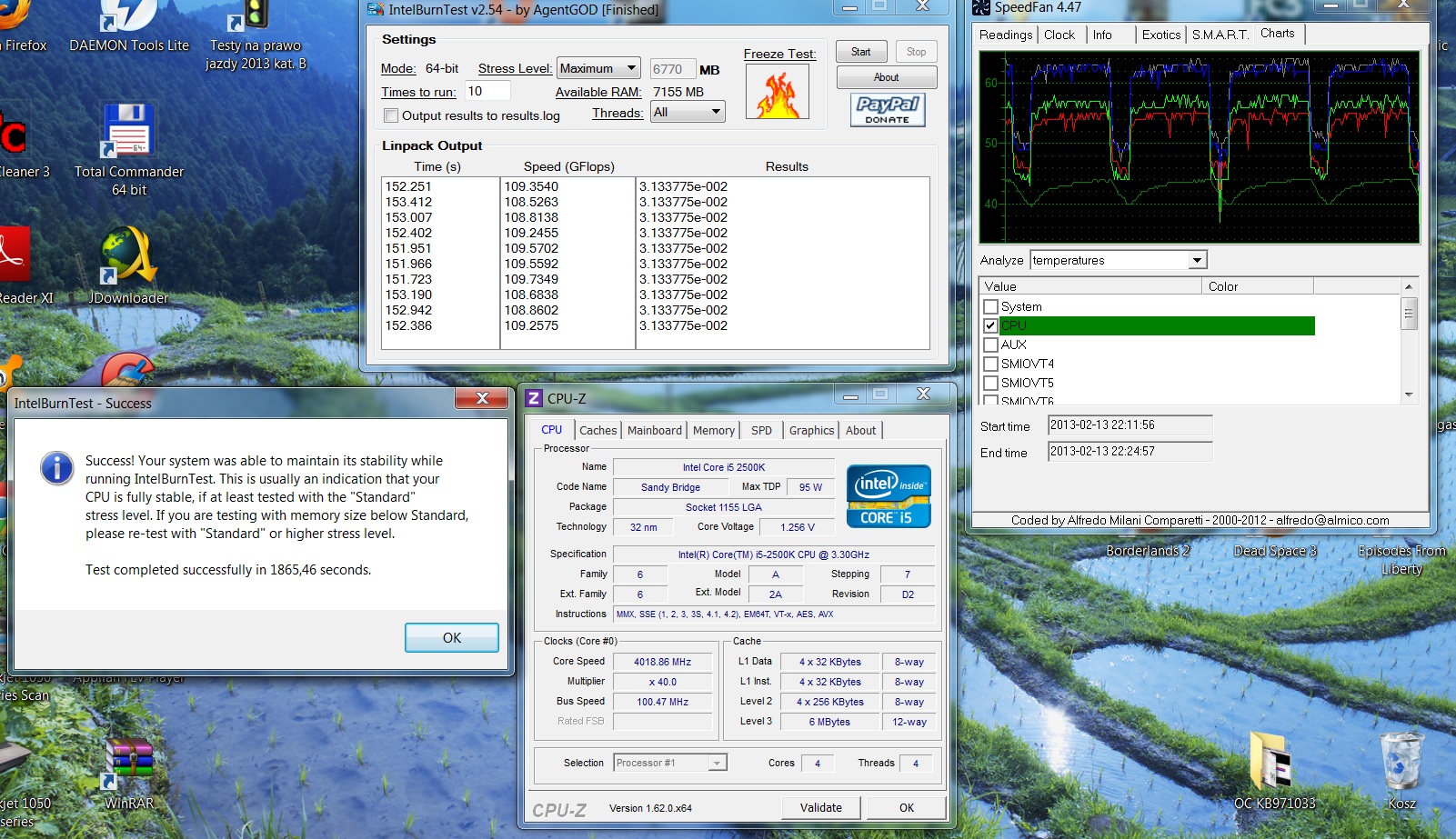

    daavid117
    materkamil napisał:
    pobierz program OCCT i zrób analize na dokładnie 2 minuty. Potem wklej na forum wygenerowane wykresy, sprawdzi się wtedy najlepiej co możesz i ile jeszcze możesz kręcić.
    Myślisz, że dwuminutowy test jest w stanie rozgrzać odpowiednio procesor? Test minimum 25 - 30 minut. Późniejsze sprawdzanie powinno trwać nawet i 40 - 60 minut, ale przy użyciu LinX lub Prime95.

    Cynq
    Jak efektywnie podkręcić i5 2500k na płycie P67 Pro3 B3? Temperatury i chłodzenie
    Na razie zrobiłem tyle i jestem dobrej myśli. Napięcie jak widać 1.25 więc chyba można by troszkę próbować zejść. A mnożnik do 4.5 ? // Niestety komputer testowany w chłodnych warunkach ok 19C więc na lato pewnie się to nie sprawdzi :(
