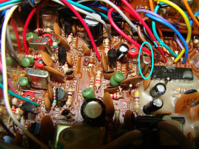

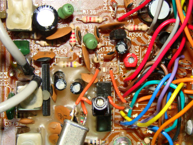

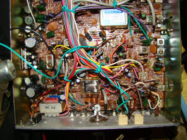

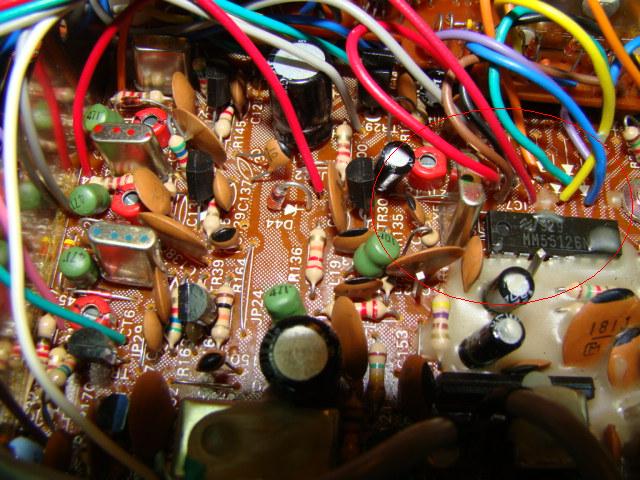

    Witam wszystkich forumowiczów,
    Trafiło do mnie radio Colonel FR 360 AM/SSB, które chciałbym przestroić w zera, a w zasadzie jeśli to możliwe zrobić to na zasadzie przełącznika 0/5, sprawa jest tego rodzaju, ze w radiu są trzy kwarce od AM,LSB,USB, gdzie powiedzmy z SSB wstawienie cewki w szereg z kwarcem zda egzamin, bo kręcenie trymerem wpływa na odbiór i nadawanie, tak w AM trymer odstraja tylko odbiornik (kwarc z niebieskimi kropkami). W zasadzie wstawianie 3 cewek i 3 przełączników trochę mija się z celem, może jest jakiś inny sposób np. zmiana kroku przestrajania syntezy. W zasadzie, wystarczyłoby mi tylko, żeby radio miało zera a mod. AM, ale nie wiem jak to ugryść. Z góry dziękuję za "łopatologiczne" wskazówki. Do postu dołączam zdjęcia urządzenia oraz schemat radia WKS100, które jak się gdzieś doczytałem jest bliźniaczym modelem mojego urządzenia, ale tego w 100% pewien nie jestem.

    cbserwis
    Kwarc X5 10,240 MHz w otoczeniu MC145106 decyduje o częstotliwości urządzenia. Ty natomiast próbowałeś przestroić radio zmieniając częstotliwość pilotów SSB. W ten sposób zepsułeś jakość formowania LSB i USB. Częstotliwość tych pilotów ustaw zgodnie z opisem na schemacie z dokładnością nie gorszą niż 20 Hz.

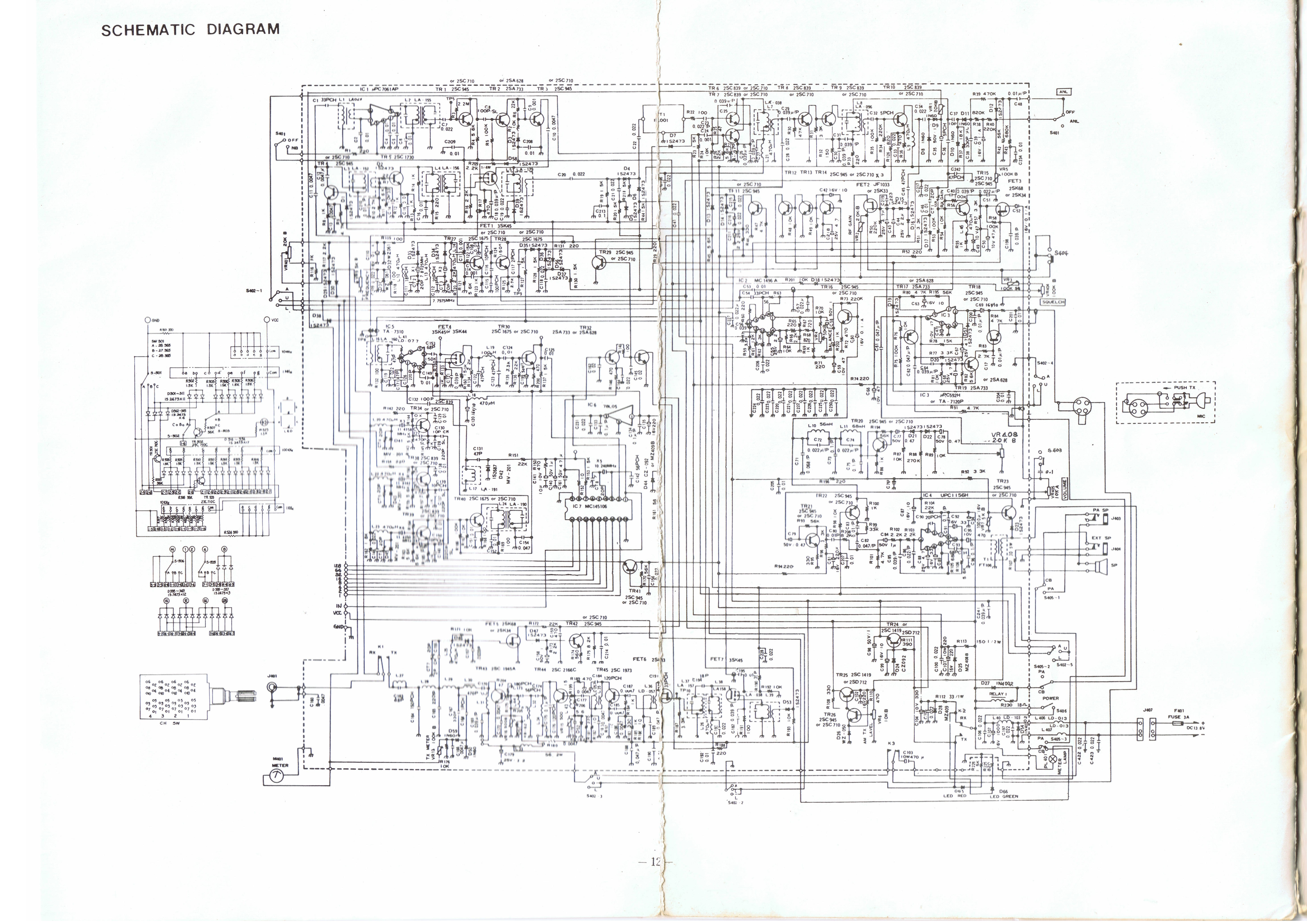

    Podpowiemy jeszcze jak powinno być na schemacie :
    Colonel FR360 - Jak przestroić radio na przełącznik 0/5?

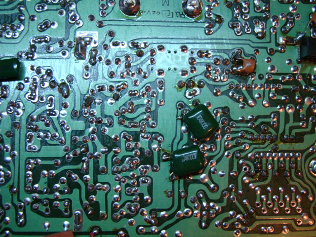

    Widok PCB od strony elementów :
    Colonel FR360 - Jak przestroić radio na przełącznik 0/5? Colonel FR360 - Jak przestroić radio na przełącznik 0/5?

    cbserwis

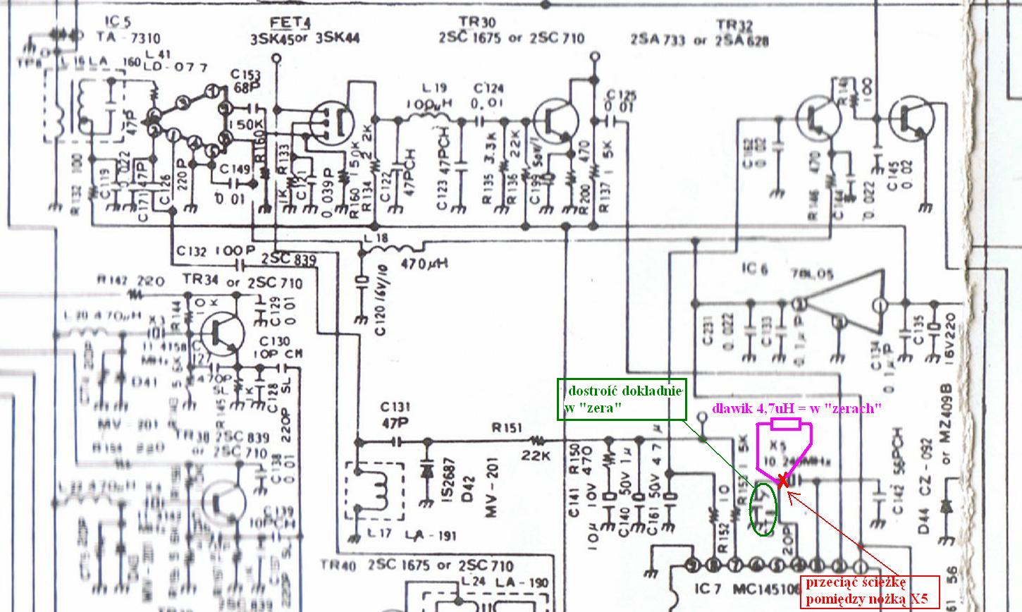

    Na wstępie wspomniałeś, że chciałbyś zrobić 5/0 na przełączniku. W tym układzie zaznaczony przez SP5ANJ dławik zastąpić należy cewką o podobnej indukcyjności z rdzeniem ferrytowym. Układ połączeń nie zmienia się, ale dodajesz do końców cewki dwa przewody (możliwie krótkie) które podłączasz do przełącznika. Po zwarciu cewki przez przełącznik radio pracuje w "piątkach" a po rozwarciu w "zerach".
    Po wykonaniu modyfikacji w pierwszej kolejności należy zestroić radio w "piątkach" trymerem (tym przy kwarcu X5) a w drugiej kolejności zestroić "zera" rdzeniem cewki.

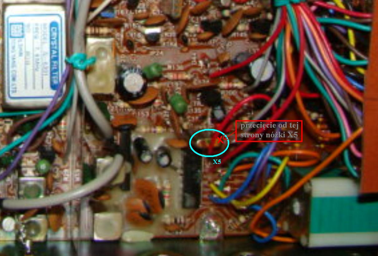

  • #5 11930524
    albrecht
    Trymerem przy kwarcu x5 też ruszałem, zanim wrzuciłem posta, obserwując wskazania herc miarki i nic się działo, lecz skoro Kolega twierdzi, żeby przeciągnąć ten kwarc to ok. Spróbowałem (w szereg z x5 dając cewkę), myśląc, że może trymer się skończył wkońcu radio leciwe, ale jest dokładnie ten sam efekt, częstotliwość bez miany, wskazania identyczne. Colonel FR360 - Jak przestroić radio na przełącznik 0/5?

    cbserwis
    Schemat jest marnej jakości i w tej sytuacji nie mam 100% pewności czy ten kwarc przy MC145106 to na pewno X5. Na schemacie widzę też słabo opisane kwarce generatorów "band" i opis jednego z nich też wygląda mi na X5. Czy na pewno operujesz przy kwarcu zaznaczonym na zdjęciu przez SP5ANJ ? W jaki sposób dokonujesz pomiaru częstotliwości ?
  • #7 11932993
    albrecht
    Kwarc to na bank X5, co widać na zdjęciu, docelowo połączania miały być możliwe jak najkrótsze a całość zalana kleje, ale na razie do testów jest tak na pająku, mam podpięty miernik pod śrubę z obudowy, miernik może nie jest za dokładny, ale dwa miejsca po przecinku wyświetla (tj. np. 27.180.00) i do tej pory z powodzeniem wystarczał. Colonel FR360 - Jak przestroić radio na przełącznik 0/5?

    cbserwis
    Zamieszczone zdjęcie pokazuje, że poruszasz się we właściwym obszarze. Regulacje które wykonujesz L oraz C muszą zmieniać częstotliwość, choćby minimalnie. Jeżeli F stoi jak drut to jest jakiś problem z jej pomiarem. Może po prostu w częstościomierzu masz włączoną pamięć ostatniego pomiaru. Przecież radio na pewno "płynie" chociażby bezpośrednio po włączeniu.

    Aby przestroić to radio Kolega 'albrecht' powinien pomajstrować cewką przy tym kwarcu 11 .4xx, który odpowiada AM (po co '0' w SSB?). Należy przeciągnąć go w dół o około 1 666 Hz
    (5 000/3). Cewka około 4,7uH powinna być OK. I najlepiej tak zostawić AM w '0', SSB w '5'.

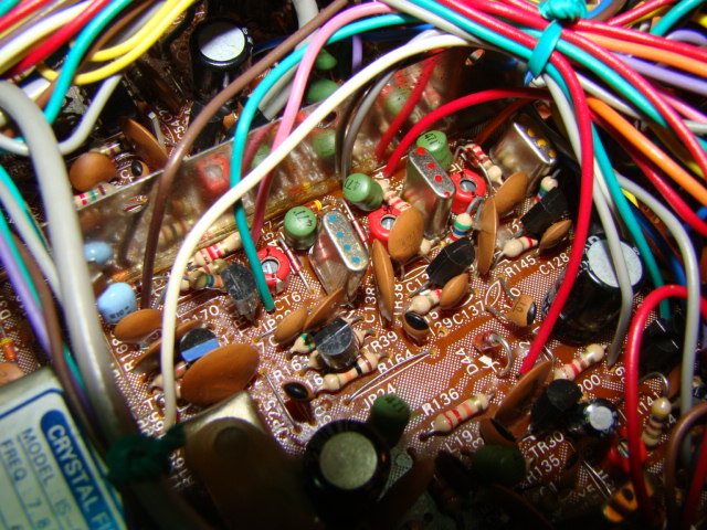

  • #12 11940354
    Driver-
    PDT napisał:
    albrecht napisał:
    a regulacja trymerem przy kwarcu od AM odstraja tylko odbiornik, cz. nadawcza jest bez zmian
    Z tym to się zupełnie nie zgodzę, czyżby coś nie tak z pomiarem częstotliwości?
    Popatrzy kolega, że właśnie tam do dławika L23 obok TR39 (zdjęcie niewyraźne), producent tego radia doprowadził zarówno napięcie z CLARIFIERa (przez D29), jak też z PR? opisanego TX FREQUENCY(przez D30).
    Ale producent zrobił układ tak że przy nadawaniu na AM załącza się generator z kwarcem X3 na TR34 przez diodę D38. Oj trzeba patrzyć na schemat.

  • #15 11941239
    PDT
    Poziom 24  
    Odbiór AM:
    - pracuje w VCO kwarc X6, przeciągasz go w '0'.
    Nadawanie AM:
    - pracuje w VCO kwarc X3, także w BFO kwarc X1.
    Sprawdzenie:

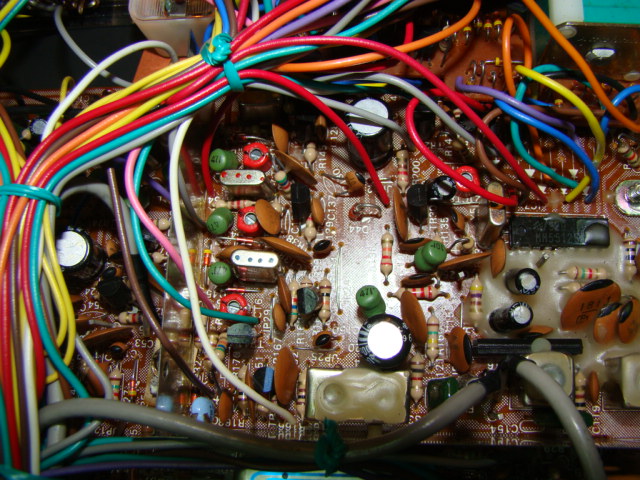

    Co do nadawania na AM mała podpowiedź: odlutuj na próbę po jednej nóżce L12 i L13 przy pilotach BFO (najlepiej nóżki od strony przełącznika) i zamień wzajemnie. Sprawdź nadawanie.
    AM TX masz w '0' jak w banku!
    Alternatywnie możesz podmienić X2 w miejsce X1 jeśli to okaże się prostsze.
    Docelowo:
    Dwie przecięte ścieżki + 3 dodatkowe 1N4148 załatwią sprawę.
    USB i LSB pozostaną bez zmian, AM w '0'.

    X6 przeciągnięty, X1 i X2 zamienione do testów miejscami i wygląda to tak, że jest odbiór w zerach na właściwym kanale, a nadawanie +10kHz.
    Mam prośbę o zaznaczenie tej modyfikacji, które ścieżki przeciąć i gdzie wlutować diody od strony druku, jeśli to możliwe, u mnie z czytaniem schematów jest na bakier i nie chce czegoś źle zrobić; rozumiem, że przy tej modyfikacji kwarce X1 i X2 wracają Colonel FR360 - Jak przestroić radio na przełącznik 0/5? Colonel FR360 - Jak przestroić radio na przełącznik 0/5? na swoje miejsca.
    pozdrawiam

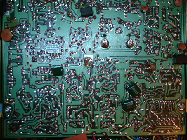

    A więc:
    1. odszukaj opornik R142 obok TR34, X3. Jedna z jego nóg łączy się z kolektorem TR34. Wylutowujesz tą drugą i opornik stawiasz w pionie. Pomiędzy wolny otwór po jego nodze a końcówkę w powietrzu wlutowujesz diodę 1N4148, katodą do rezystora R142. Katodą czyli stroną oznaczoną paskiem.
    2. znajdź dławik(cewkę) L13 obok X2. Wylutuj jedną nogę, która nie łączy się z kwarcem. Pomiędzy wolnym otworem a swobodną nogą L13 wlutuj diodę, również katodą do L13.
    3. Masz dwa 'słupki' zlutowane w powietrzu. Zlokalizuj diodę D38. Jej katodę wylutuj, zaś do pozostawionej wlutowanej anody dolutuj jeszcze jedną taką diodę, też anodą. No i ostatnia czynność: wolne katody w/w diod połącz ewentualnie przewodem (to są tylko napięcia przełączające), od jednej do słupka z pkt.1, od drugiej do słupka z pkt. 2.
    Uff, zrobione i co najważniejsze nie cięte.
    Wracając do odbiornika. Przestrój go w górę, nie w dół. W oryginalnym układzie wystarczy zmniejszyć lub całkiem usunąć kondensator C45? równoległy do trymera CT6? obok L23, X6 i TR39.
    Kwarc ładnie się przestroi i będzie zgodność nadajnika z odbiornikiem.
    Znaki ? postawiłem, ponieważ z niewyraźnego schematu domyślam się numerów elementów.
    Pzdr

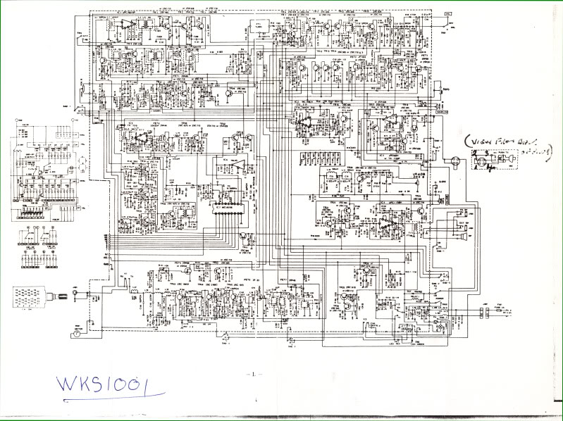

    PDT napisał:
    Byłoby nam wszystkim znacznie łatwiej gdyby ten schemat był choć troszkę czytelniejszy.
    Proszę bardzo
    Colonel FR360 - Jak przestroić radio na przełącznik 0/5?Myślę że teraz wątpliwości już nie będzie.
    PDT napisał:
    Lub gdyby kolega albrecht napisał częstotliwości poszczególnych kwarców X1,X2, ..X5 itd.
    Co tu pisać, wszystko jest na schemacie, Trzeba tylko zestroić na odpowiednie częstotliwości [MHz]: BFO w punkcie Tp9 (emiter TR28) X1=7,8025; X2=7,7975.
