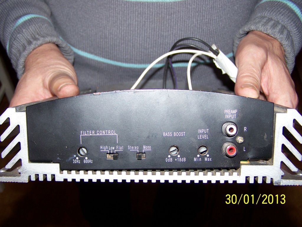

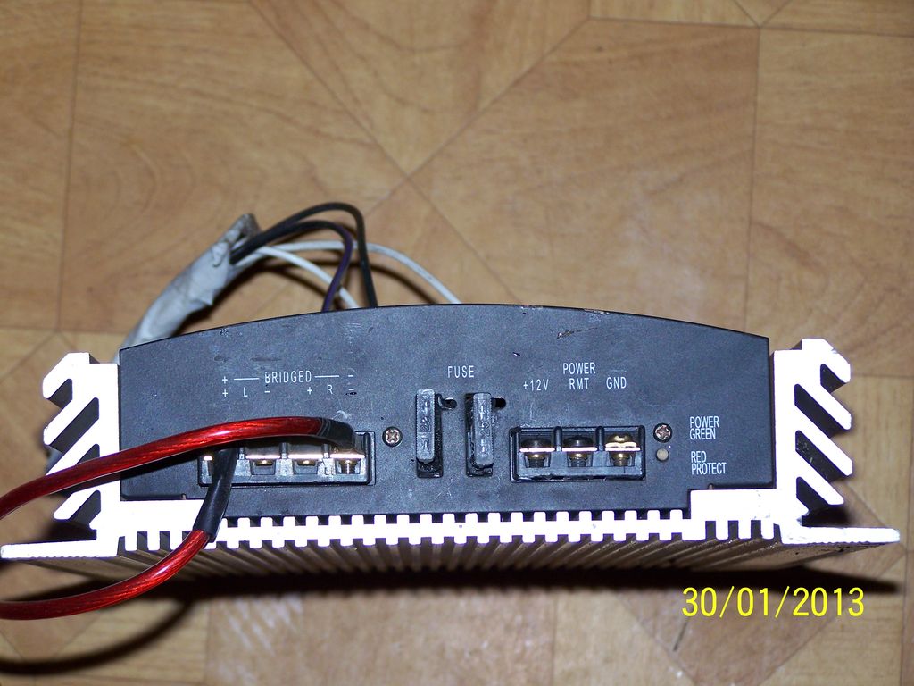

    Witam. Posiadam wzmacniacz nieznanej mi firmy i mocy (brak górnej pokrywy) poniżej foto:
    Identyfikacja wzmacniacza z końcówkami 2SD718 i 2SB688, moc przy ±34V?Identyfikacja wzmacniacza z końcówkami 2SD718 i 2SB688, moc przy ±34V? Identyfikacja wzmacniacza z końcówkami 2SD718 i 2SB688, moc przy ±34V?
    Jeśli ktoś kojarzy co to za marka lub model proszę o info końcówka mocy w nim to 4x 2SD718 i 4x 2SB688 (przybliżona moc? zas. ±34V)
    Pomiar jego mocy przeprowadziłem w ten sposób:
    -Na wejściu sinus 50Hz (laptop i generator akustyczny FG-Lite)
    -Na wyjściu oscyloskop i ustawiłem poziom wzmocnienia potencjometrem tak aby nie było przesteru idealna sinusoida
    -Zasilanie zasilacz 14V (pod obciążeniem siada max 11.6V)
    -Sztuczne obciążenie rezystor 4Ω 20W zanurzony w wodzie
    -Przełącznik ustawiony na Flat (całe pasmo)
    -Drugi przełącznik ustawiony na Stereo
    -Bass Boost 0
    Wyniki:
    Kanał lewy napięcie wyj. 22.6V po podłączeniu rezystora spada do 20V prąd 4.8A zasilanie wzmacniacza spada z 14v do 12.5V (prąd 12.2A) napięcie na przetwornicy spada z ±34V do ±29V można śmiało powiedzieć że moc to lekko ponad 100W dla 4Ω na kanał.
    Drugi kanał wyniki takie same, ale po podłączeniu zacisków w mostek wyniki mnie zadziwiają, przełącznik pozostawiony w pozycji Stereo:
    -Napięcie wyjściowe dla mostka 45.6V po podłączeni rezystora spada do 21V prąd 5A zasilanie spadło z 14V do 11.6V (prąd ponad 20A brakło skali) napięcie na przetwornicy spadło z ±34V do ±14.3V i jak mam ocenić moc wzmacniacza w mostku? Wychodzi ok 105W na wyjściu, przy 2x większym poborze prądu wzmacniacza, gdzie tu sens i gdzie podziała się ta moc? Gdy przełącznik ustawie na Mono jest jeszcze gorzej napięcie wyjściowe bez obciążenia 30V i wzmacniacz zbiera sygnał tylko z jednego kanału. Czy wzmacniacz jest gdzieś uszkodzony czy to normalne? Może moje pomiary są gdzieś zafałszowane? Lepiej by było użyć głośnika 4Ω zamiast rezystora? Multimetr posiadam uniwersalny zakres prądu AC,DC 20A. Jak ktoś kiedyś przeprowadzał pomiary mocy wzmacniacza samochodowego na kanał i w mostku niech się podzieli spostrzeżeniami. Dzięki za wszelkie informacje

    Uwzględnij oporność wewnętrzną źródła, którym jest wzmacniacz w połączeniu ze swoim zasilaniem (przetwornicą): jeżeli na 'biegu luzem" jest 22,6V, a pod obciążeniem 4,8A spada do 20V, to znaczy, że oporność wewnętrzna jest równa (22,6-20)/4,8 = 0,54Ω. Z tego wynika, że sprawność wzmacniacza będzie o 13% niższa od teoretycznej (Pi/4). Trochę mi się nie zgadza oporność obciążenia: jesli przy 20V jest 4,8A to R= 4,17Ω - ale mieści się w tolerancji 5%.
    W mostku oczywiście oporności wewnętrzne obu gałęzi się sumują, więc będzie to 1,08Ω, ale pewnie w zasilaniu jest "kolano" - wydajność przetwornicy powyżej 5A gwałtownie siada i oporność wewnętrzna źródła jest (45,6-21)/5=4,92Ω - jest zatem większa, niż oporność obciążenia, a to oznacza, że główna część pobranej mocy wydzieli się w urządzeniu jako ciepło. Z tego wynika, że pojedynczy kanał nie dopuszcza obciążenia opornością 2Ω (czyli 4Ω w mostku).
    Wniosek: obciążenie może być 4Ω na kanał, ale nie 4Ω w mostku (pewnie może być 8Ω - sprawdź!).
