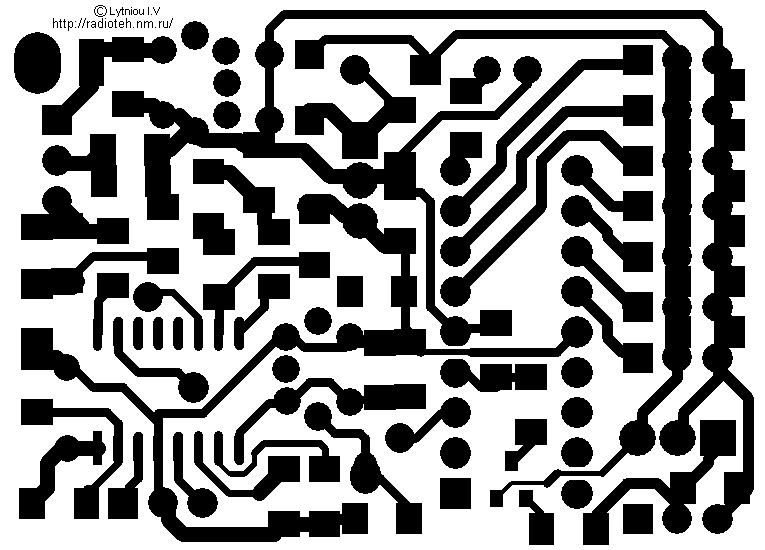

Płytka drukowana
Dla tych, co nie lubią rozwiązań z jedną płytką, przedstawiam inny wariant układu ścieżek.
Na rysunku przedstawionym poniżej, dla klawiatury przewidziano osobne płytki; jest również możliwość podłączenia wyświetlacza LCD.
Wykorzystanie wyświetlacza umożliwia rozszerzenie funkcji aparatury.

Płytka drukowana
Pamięć na 16 modeli, numer danego modelu jest pokazywany na wyświetlaczu w systemie szesnastkowym od 0 do F.
W ten sam sposób są wyświetlane wartości trymerów od 00 do FF.
