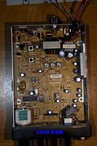

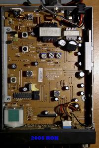

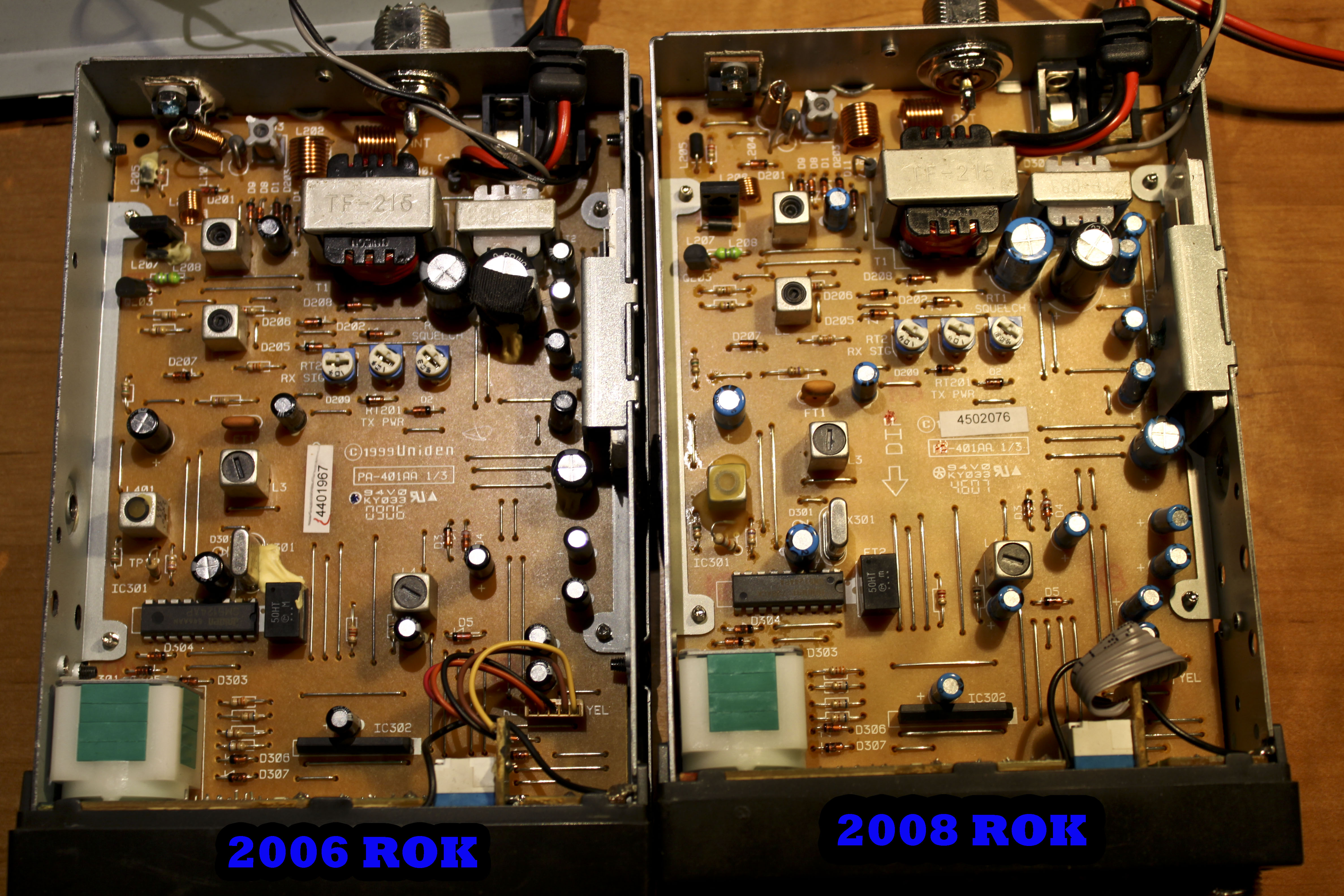

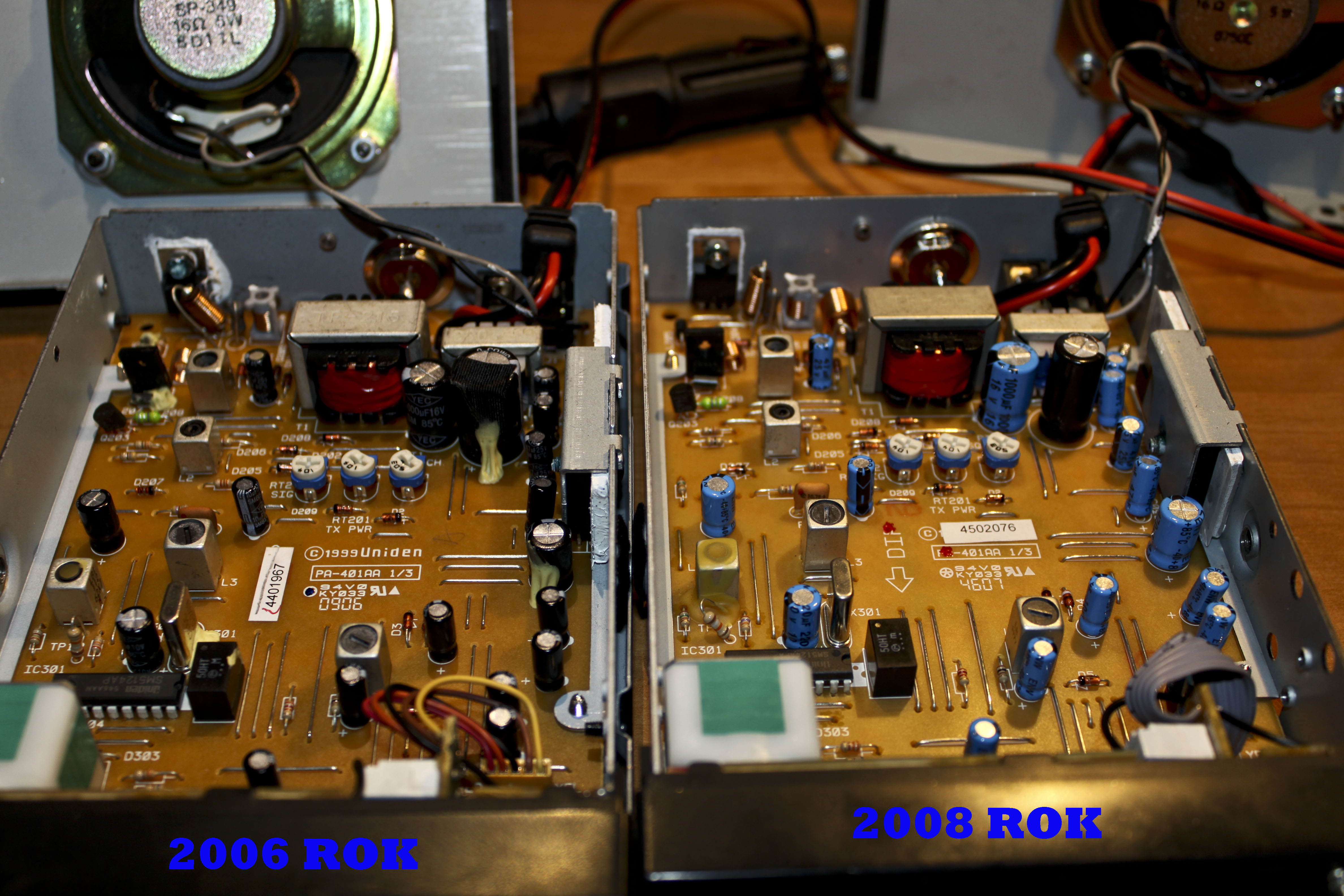

    Z tego co wyczytałem z innych tematów odnośnie Unidenow 520 (CB radio. cb-forum)w skrócie mówiąc dzielimy je na Filipińczyki (dobre) , stare Chińczyki do maks. końca 2006r(przyzwoite)
    i nowe Chińczyki po 2007 (szmelc)
    Interesuje mnie rożnica miedzy starym a nowym chinczykiem, Podobno miedzy Filipinczykiem a starym chinczykiem nie jest tak odczuwalna
    Zakupiłem jakiś czas temu Unidena okazało się że nr seryjny zaczyna się od 8 czyli 2008r.
    Nie miałem porównania do starszej wersji i w moich odczuciach sprawował się OK byłem zadowolony.
    Jednak pokusiłem się na zakup drugiego Unidena z 2006r. W moich odczuciach oba sprawują się tak samo, ale ja niestety jestem tylko laikiem. Może ktoś potrafi wskazać jakieś różnice w budowie które wskazują na to że stary Chińczyk jest lepszy od nowego. Chyba , że jest to tylko mit, chociaż wiele osób zapiera się, ze jednak to prawda. Musze jednego sprzedać bo nie namówiłem żony na CB w jej aucie i teraz mam dylemat a z drugiej strony może coś się w końcu wyjaśni jak to jest z tymi ubotami.
    Uniden 520XL - stary Chińczyk a nowy Chińczyk. Mity czy prawda. Porównanie Uniden 520XL - stary Chińczyk a nowy Chińczyk. Mity czy prawda. Porównanie Uniden 520XL - stary Chińczyk a nowy Chińczyk. Mity czy prawda. Porównanie Uniden 520XL - stary Chińczyk a nowy Chińczyk. Mity czy prawda. Porównanie

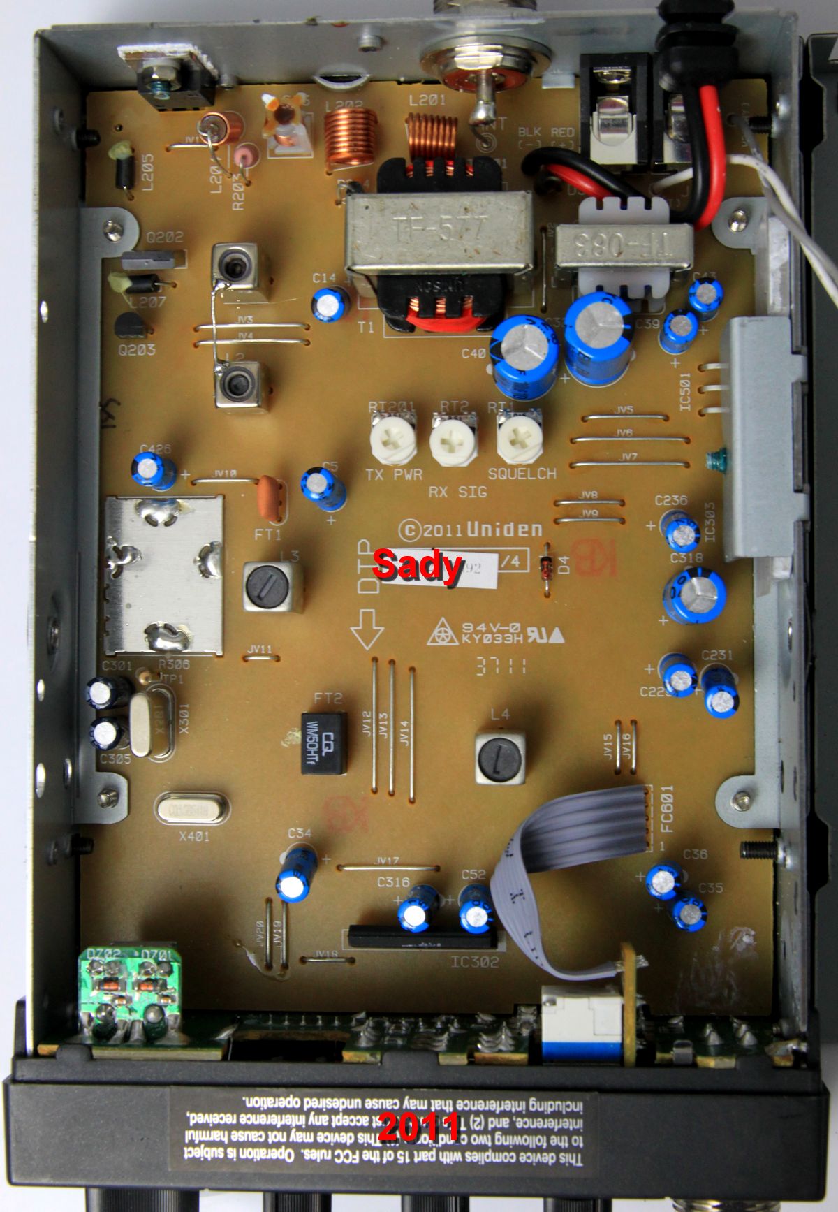

    Widnieje przecież na płytach data produkcji t.j.:
    9 tydz 2006r oraz 46 tydz 2007r.
    Nowy chińczyk produkowany od 2010/2011r wygląda tak:

    Widze ze widnieje data produkcji na plytach chociaz zdjecie nowego chinczyka ktore podales wyglada jak moje tylko moje jest gorszej jakosci. Tez gniazdo mikrofonu laczone jest tasma i te wszystkie elementy sa koloru niebieskiego a nie czarnego jak to widac w starym chinolu. Chyba już za bardzo sie czepiam szczegolow. Pewnie i tak macie racje ze nowe sa po 2010 wiec niech tak zostanie

    Nowy czy stary bez różnicy. Kolory elementów nieistotne, przewody czy taśma, przełączniki żadna różnica, ponieważ w żaden sposób nie wpływają na działanie. Produkowane w Chinach 510/520 zarówno te sprzed 2006 jak i te późniejsze niczym szczególnym się nie wyróżniają. To po prostu dziadostwo i tyle. Wyróżniają się jednak tym że w 2006 r. urządzenia trafiły na listę wyrobów niezgodnych z zasadniczymi wymaganiami. Oznacza to że w wyniku przeprowadzonej kontroli UKE unieważniono oświadczenie że urządzenie spełnia wymagania zasadnicze.
    Deklaracja zgodności oświadczenie producenta stwierdzające jego wyłączną odpowiedzialność, za zgodność wyrobu z zasadniczymi wymaganiami. (Patrz: art.5 ust.10 ustawy o systemie oceny zgodności z dnia 30 sierpnia 2002 r.)
    Producent lub importer składa takie oświadczenie co najmniej na 28 dni przed planowanym terminem wprowadzenia tego urządzenia do obrotu do Prezesa UKE. UKE może ale nie musi kontrolować urządzenia w ciągu tych 28 dni, domniemując że oświadczanie jest zgodne z prawdą, dlatego do 2006 r. sprzedawano te urządzenia, nie oznacza to jednak że przed 2006 r. były z wymaganiami zasadniczymi zgodne, ważne było tylko złożone oświadczenie.
    Jak widać na załączonych obrazkach wcześniej i później produkowane urządzenia niczym się nie różnią, po za błahostkami, które wymieniłem powyżej. Co potwierdza że producent (importer) minął się z prawdą i najprawdopodobniej oszukał konsumentów. Sprzedając urządzenia w takim stanie już po 2006 r. można już stwierdzić jednoznacznie że bezczelnie oszukuje nabywców. Przyglądnijcie się dokładnie obrazkom zamieszczonym przez Sady, po za tym że urządzenia są wykonane różną technologią, wyraźnie widać różnice w elementach indukcyjnych, oczywiście filipińskie wykonane są lepiej, co ma zasadniczy wpływ na działanie urządzenia, zwłaszcza nadajnika.
