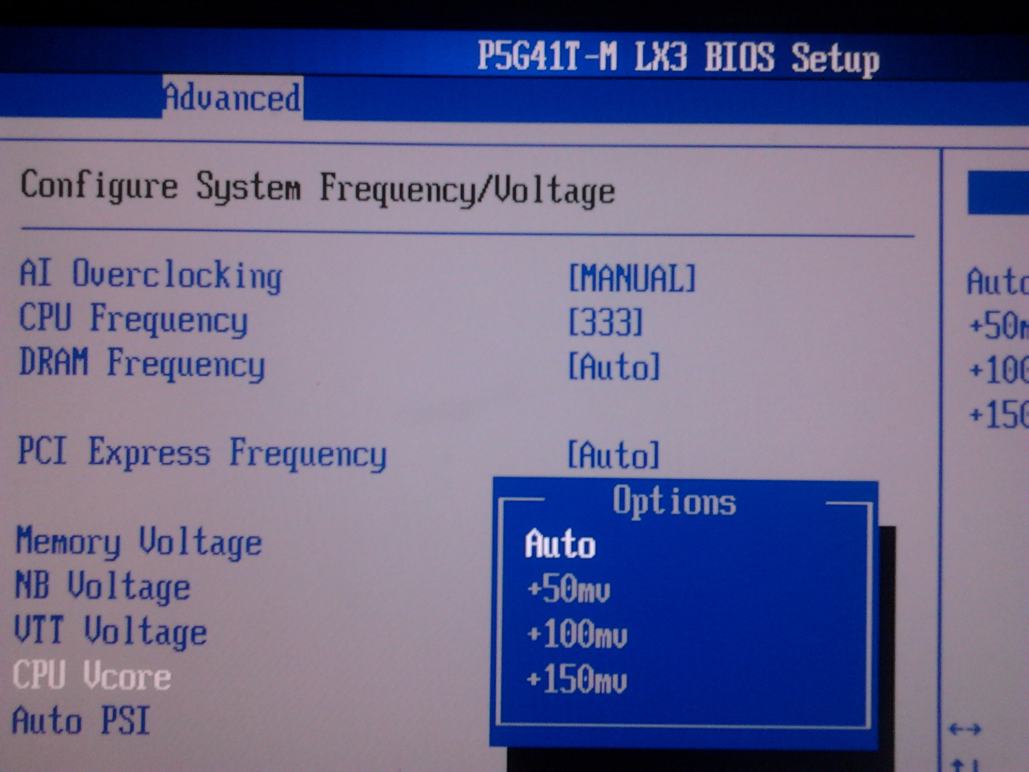

    posiadam procesor Intel Core 2 Duo CPU E8300 @ 2.83GHz i chcę do podkręcić z 333 na 400 i teraz moje pytanie brzmi, jak mam dać wyższe napięcie, bo wchodzę w CPU Vcore i mam tylko 4 opcje jak na zdjęciu niżej. Gdzieś kiedyś czytałem że trzeba podnieść też napięcie RAMu czy to prawda? Płyta główna to ASUS P5G41T-M LX3, Pamięć RAM 2 x Kingston 4 GB / 1333 DDR3 KVR1333D3N9/4G

    Kasek21
    Daj screen z programu CoreTemp.
    Ustaw AI Overclocking na Manual.
    Zwiększaj FSB po 10MHz i testuj stabilność np.: programem LinX, jeżeli będą błędy będziesz podnosił napięcia ale na razie screen.

    Kasek21
    Ustaw dla CPU napięcie + 50mv, reszta napiec na wartości minimalne i podnoś stopniowo FSB - tak jak pisałem np. co 10MHz i testuj stabilność.
    Taktowanie PCI Express ustaw na 100.

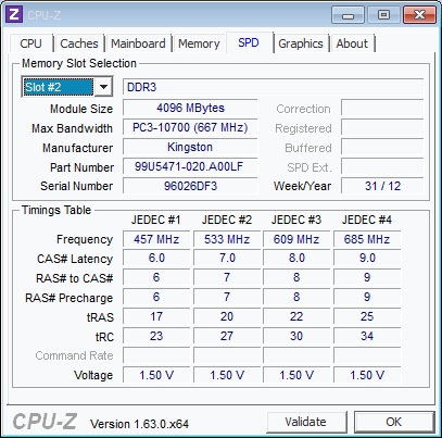

    Kasek21
    Zmień tylko ustawienie PCI-E, a napięcia zostaw na AUTO może tu problem?
    Rozumiem, ze przy ustawieniach nominalnych (333MHz) żaden błąd się nie pojawia?
    Wcześniej napisano Ci, że to słaba płyta do OC ponieważ po podkręceniu prawdopodobnie winduje taktowanie PCI-E, a przy tym taktowanie PCI dla dysków i urządzeń co nie jest zdrowe dla sprzętu.
    Ustaw PCI na np.: 105 i zobacz czy wtedy się uruchomi.
    moskit87 napisał:
    a DRAM Frequency też mam zmienić ?
    Daj screen z programu CPU-Z -> zakładki Memory oraz SPD.

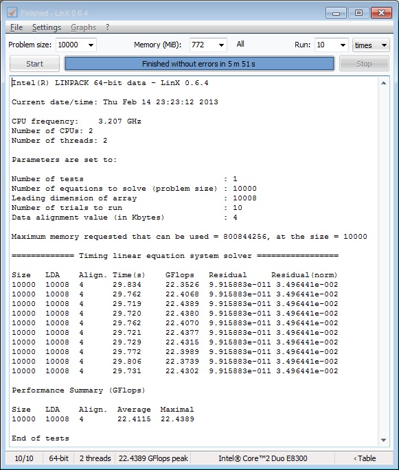

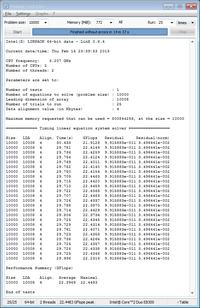

    moskit87
    Panowie ustawiłem w biosie następująco
    CPU Frequency: 377 (Procek działa na 3.2GHz tyle mi styka)
    PCI-E: 110
    CPU Vcore: +50mv
    w załączniku daje raport z OCCT oraz screen z LinX

  • #27 11936371
    Kasek21
    Ustaw LinX -> Run=20 bo 10 to mało.
    Czy wszystko jest stabilnie wyjdzie w zwykłym użytkowaniu.

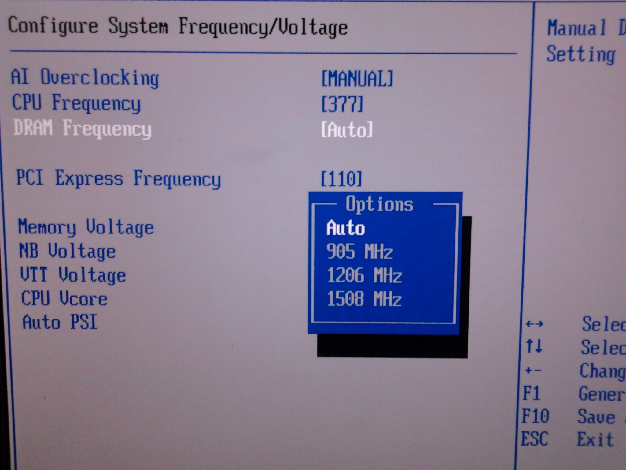

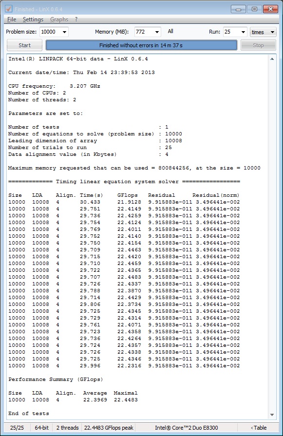

  • #28 11936434
    moskit87
    Wynik LinX na 25
    Intel E8300 - Podkręcenie procesora i zwiększenie napięcia.
    Mam jeszcze 1 pytanie jak z tym ramem mam zrobić bo dram frequency mam na auto
    CPU-z
    Intel E8300 - Podkręcenie procesora i zwiększenie napięcia. Intel E8300 - Podkręcenie procesora i zwiększenie napięcia. Intel E8300 - Podkręcenie procesora i zwiększenie napięcia.
    Taki możliwości są w biosie

    Kasek21
    Jeżeli jest stabilnie przy takich ustawieniach to tak zostaw.
    Aby się przekonać to:
    Ściągnij stąd: http://www.memtest.org/#downiso
    Rozpakuj, nagraj obraz na płytę i uruchom z niej komputer. Możesz także ściągnąć wersję na pendrive. (dwa przejścia programu).
