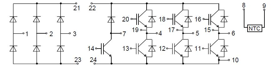

Chciałem zapytać na co zwrócić uwagę przy wymianie mostka IGBT w sterowniku silnika trójfazowego. Podsyłam zdjęcia driverów i pinów mostka. Będę wdzięczny za pomoc
Najpierw trzeba sprawdzić, czy drivery sa OK,
Potem odessać cynę, lub zastosować taśmę miedzianą
do odprowadzenia cyny,
no i wszystko dobrze polutować.
Trzeba sprawdzić wszystko. Najmniejszy błąd w sterowaniu IGBT i po włączeniu usłyszysz charakterystyczne "pluk" i zabawa od nowa. A tak poważnie - do sprawdzenia wszystko w okolicy igbt,
