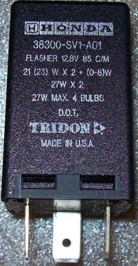

    Mam problem z kierunkowskazami ww. Hondzie. Mianowicie po włączeniu dowolnego kierunku światła przestają po pewnym czasie migać. Za każdym razem jest to inny czas.
    Poprzedni właściciel wymieniał chyba przerywacz na taki:
    Honda Civic VI 5D - Kierunkowskazy przestają migać, przerywacz do wymiany?
    A z tego co znalazłem w internecie, to chyba powinien być taki:
    Sama manetka przy kierownicy wydaje się już być sprawna. Co prawda po jej rozebraniu było mnóstwo syfu, ale zmyłem go, przeczyściłem drobnym papierem miedziane styki i uzupełniłem ubytki cyną.
    Zamiast przerywacza wsadziłem kawałek drutu w gniazda dla "L" i "+" przez co światła kierunkowe paliły się non-stop i nie gasły.
    Wnioskuję zatem, że winny może być przerywacz, ale wygląda on na nowy, więc nie powinien się tak szybko zepsuć. Być może inne oznaczenia powodują wspomnianą awarię.
    Myślałem o naprawie przerywacza i po jego rozebraniu z ciekawszych elementów mam tylko cewkę, kondensator oraz jakiś układ. Podejrzewałem kondensator więc wymieniłem go na inny (z poziomego, na mniejszy pionowy) również 50V i 10µF, ale to nic nie pomogło.
    Honda Civic VI 5D - Kierunkowskazy przestają migać, przerywacz do wymiany? Honda Civic VI 5D - Kierunkowskazy przestają migać, przerywacz do wymiany?
    Co innego mogło zepsuć się w tym przerywaczu? Czy to na pewno jest awaria przerywacza?

    Blastboy

    Przerywacz wyłączał się całkowicie, tak jakbym po prostu wyłączył kierunkowskazy.
    Co do zimnych lutów, to wydawało mi się, że taki znalazłem, bo mogłem pod jego kawałek wsadzić nawet paznokieć, ale był to lut łączący dwa elementy i druga jego część stykała się poprawnie z płytką.
    Nie znając się na budowie przerywacza myślałem, że stykiem przetwornika jest element, który poprzednio czyściłem, to znaczy spód cewki i blaszka, która go dotyka. Czyli to co jest na poniższym zdjęciu na dole, po środku.
    Przy wylutowywaniu przetwornika zrozumiałem, że ta cewka działa tylko jako elektromagnes, który przyciąga wspomnianą blaszkę, do której przyczepiona jest blaszka miedziana, na której znajduje się przymocowany kawałek metalu o kształcie prostopadłościanu, który styka się z blaszką miedzianą wlutowaną do płytki przerywacza. Czyli to jest to co jest na powyższym zdjęciu na dole, po lewej stronie.
    Sama blaszka z kawałkiem metalu wygląda tak jak poniżej:
    A tak wygląda ten kawałek metalu w powiększeniu:
    Honda Civic VI 5D - Kierunkowskazy przestają migać, przerywacz do wymiany?Honda Civic VI 5D - Kierunkowskazy przestają migać, przerywacz do wymiany?
    Element ten styka się z drugą miedzianą blaszką z małym kawałkiem metalu:
    Jak widać wokół niego znajduje się mały, czarny pył, który był źródłem tego mikropyłu, o którym pisałem kilka wpisów wcześniej. Obydwa te kawałki metalu po złączeniu pasują do siebie, co oznacza, że wcześniej był to jeden kawałek metalu przyczepiony do blaszki, który najprawdopodobniej z powodu zbyt dużego prądu spiekł się z drugim kawałkiem styku wyzwalając w procesie spalania dym, którego ślady pozostały w postaci mikropyłu. Po odjęciu zasilania dla cewki sprężyna odciągnęła blaszkę rozrywając rozgrzany kawałek metalu, przez co jego część została na miedzianym styku.
    Najwidoczniej przewodnictwo tego styku z powodu zmiany jego budowy zostało pogorszone, przez co przerywacz mógł w losowym momencie wyłączać się.
    Z tego powodu drobnym papierem ściernym zeszlifowałem częściowo przyspawany kawałek metalu na styku w celu jego wyrównania. Drugi kawałek metalu uzupełniłem cyną i również wyrównałem. Dodatkowo wszystko wytarłem z pyłu i przemyłem izopropanolem. Następnie wszystko złożyłem, zlutowałem oraz wlutowałem oryginalny kondensator po czym zamontowałem przerywacz w samochodzie.
    Zrobiłem test włączając na dwie minuty kierunkowskaz lewy, na dwie minuty kierunkowskaz prawy i na dwie minuty światła awaryjne. Przerywacz ani razu sam się nie wyłączył zatem wygląda na to, że pracuje już prawidłowo.
    Błażej napisał:
    Podstawić iny przerywacz i sprawdzić. Działa, to zostawić i zapomnieć o sprawie. (...) Po co tu szukać jakiegoś "mikropyłu" i innych cudów. poza tym, czy jeśli rzecz wygląda na nową, to znaczy, że nie może być niesprawna?
    Nie miałem innego pasującego przerywacza do sprawdzenia.
    Miałeś rację, że nowa rzecz mogła być uszkodzona. Pytanie dlaczego też się zepsuła. Może jest zamontowany za duży bezpiecznik, który nie blokuje zbyt dużego prądu, co niszczy styk?
    Warto jednak było jednak znaleźć przyczynę mikropyłu przez co udało mi się naprawić przerywacz.
  • #12 11961039
    Karaczan
    Poziom 41  
    Nie przesmarowałem ponownie manetki kierunków, bo okazało się, że wszystkie smary, które posiadam nie przewodzą prądu.
    Broń cię Panie Boże smarować to czymś co przewodzi prąd!
    Może być nawet zwykły tawot! Bo narozrabiasz ;)
    A co do powodu usterki nie szukaj dziury w całym, zwykła starość. Pracuje, iskrzy, wypala się, jak się za mocno wypali to się psuje ;)
    Po za tym mówię ci że cyna się wypali, i to całkiem szybko.
    Wytrzeć też się wytrze, i też całkiem szybko :P
    Jak chce się reanimować to się szlifuje papierkiem i ew dogina.
    Bo będziesz to szybciutko rozbierać jeszcze raz.

    Błażej napisał:
    Praca, którą włożyłeś... Olbrzymia, ale daremna.
    Praca, którą włożyłem nauczyła mnie budowy i sposobu działania przekaźnika więc nie była taka daremna. Poza tym udało mi się za darmo naprawić przerywacz, który używany kosztuje od 50 zł.
    Wyszukane słownictwo, kosmiczne teorie, a wszystko sprowadza się do upalonych styków w przekaźniku.
    Dla elektronika, którym nie jestem, upalone styki w przekaźniku mogą być chlebem powszednim ale spośród tylu odpowiedzi tylko sp3ots o nich wspomniał.
    Moja teoria miała na celu znalezienie bezpośredniej przyczyny wypalenia styku, nie znam przyczyny pośredniej, która spowodowała jego wypalenie.
    Wydaje mi się, że moje wypowiedzi nie zawierają żadnych wyszukanych słów. Starałem składać się zdania poprawnie więc miło przeczytać taką opinię biorąc pod uwagę, że z polskiego miałem same dwóje.
    Skoro już go miałeś wylutowanego, a jest w kiepskim stanie, to trzeba było podstawić jakiś inny i pozbyć się źródła problemu.
    Nie wiem czy jest on źródłem problemu skoro już był wymieniany i też się przepalił. Skoro jest naprawiony to nie widzę potrzeby jego wymiany.
    A i tak ta twoja naprawa nie na długo się zda. Dowiedz się, kiedy styki ulegają nadpaleniu i dlaczego, a sam sobie wyjaśnisz.
    W podobnych tematach znalazłem informacje, że za przepalenie przerywacza mogą odpowiadać zaśniedziałe styki lamp. Podobno w tym samochodzie styki dla jednych świateł nie są w dobrym stanie, ale nie są to migacze. Jak będzie lepsza pogoda to poprzyglądam się tym stykom. Podczas wizyty na WGE zamiast elektroprzewodzącego smaru kupiłem Kontakt S więc będę miał czym je poprawić.
  • #15 11982277
    Błażej
    Jest zreanimowany, ale daleko mu do właściwej sprawności. Bo w krótkim czasie znów ulegnie uszkodzeniu. Szczególnie, jeśli chodzi o tą cynę na stykach.
    Nie chodziło mi o to, co spowodowało uszkodzenie w twoim aucie, a o to, kiedy styki narażone są na wypalenie w każdym przekaźniku/styczniku/wyłączniku. We wszystkich przypadkach powody są te same. I niestety nie jesteś w stanie im zapobiec.
    Blastboy napisał:
    Nie ma śladów przepaleń, a jak się cyna wytrze to dojdzie do warstwy miedzi
    Gorzej, jak cyna na stykach rozgrzeje się i sklei ci na stałe pokryte nią styki. Lub utleni się tak, że znów kontaktu nie będzie. Krótko - cyna NIE NADAJE się na styki! I przyjmij to jako pewnik.
    I nadal - uszkodzony przerywacz, cy inny przekaźnik, gdzie nastąpiła erozja elektryczna styków wymienia się. Nie jesteś w stanie, w warunkach domowych doprowadzić styków do stanu wyjściowego.
    PS. Poszukaj sobie jakiegoś przekaźnika załączającego DC i przypatrz jego stykom. Na jednym będziesz miał wypalony dołek, a na drugim (jeśli nie ukruszyła się) "narośl". I teraz zastanów się dlaczego.
