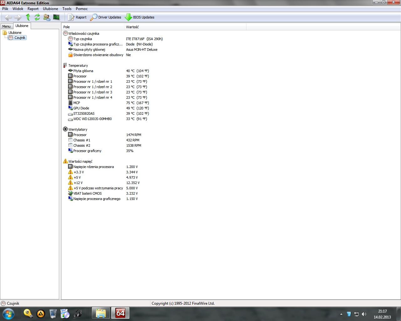

    Witam, własnie 1 raz w zyciu sam wymieniłem pastę na karcie graficznej i na procesorze, chciałbym się dowiedzieć czy teraz temperatury są ok, screen robiony 5 sekund po benchmarku w 3dmark 06, tym darmowym
    Czy temperatury po wymianie pasty na karcie graficznej i na CPU sa ok ??
    dodam że to MCP od zawsze mam wysokie... taki urok tej płyty głównej...
    Amd Phenom 9650
    Nvidia Gainward 9800GTX+

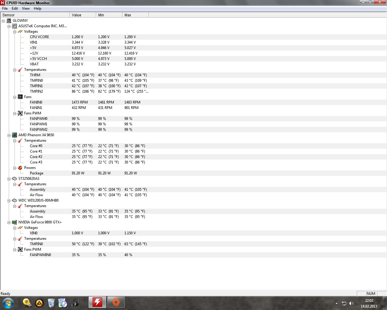

    a tutaj temperatury po 20 minutowym graniu w battlefield 3 na multi, więc bardzo wymagające :
    jeszcze jeden test, w OCCT dalem na 20 minut CPU:OCCT i temperatura max to 31,5
    #2 11936418
    rnd0mb
    Temperatury są ok.

  • #6 11936610
    Kasek21
    Albo masz uszkodzony czujnik albo wystawiłeś komputer za okno.
    Zamieść wykresy z OCCT, daj także screen z CoreTemp w czasie wykonywania testu w OCCT.

    tjbb
    Temperatura na procesorze zadziwiająco niska. Jeżeli procesor ma odblokowany mnożnik (nie pamietam jak to było na starych phenomach) to ma bardzo potężny potencjał do OC. Na karcie temperatury są w normie, te karty lubią się po prostu pocić.
