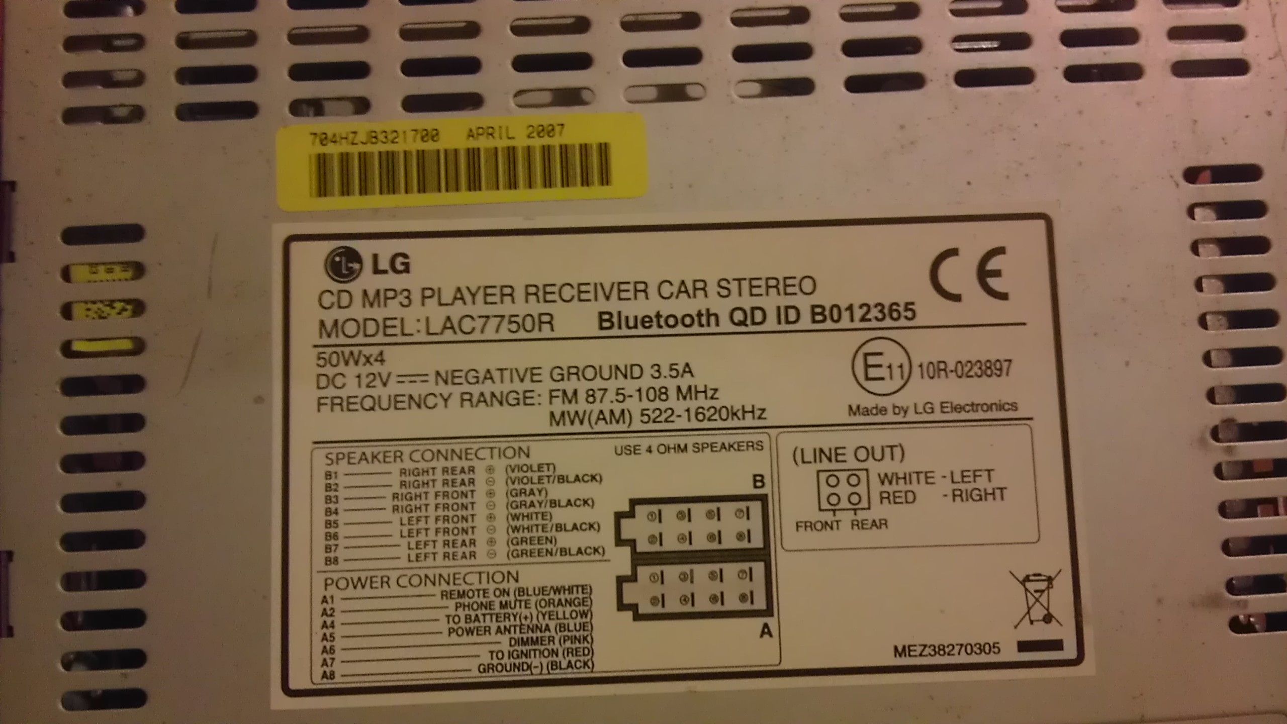

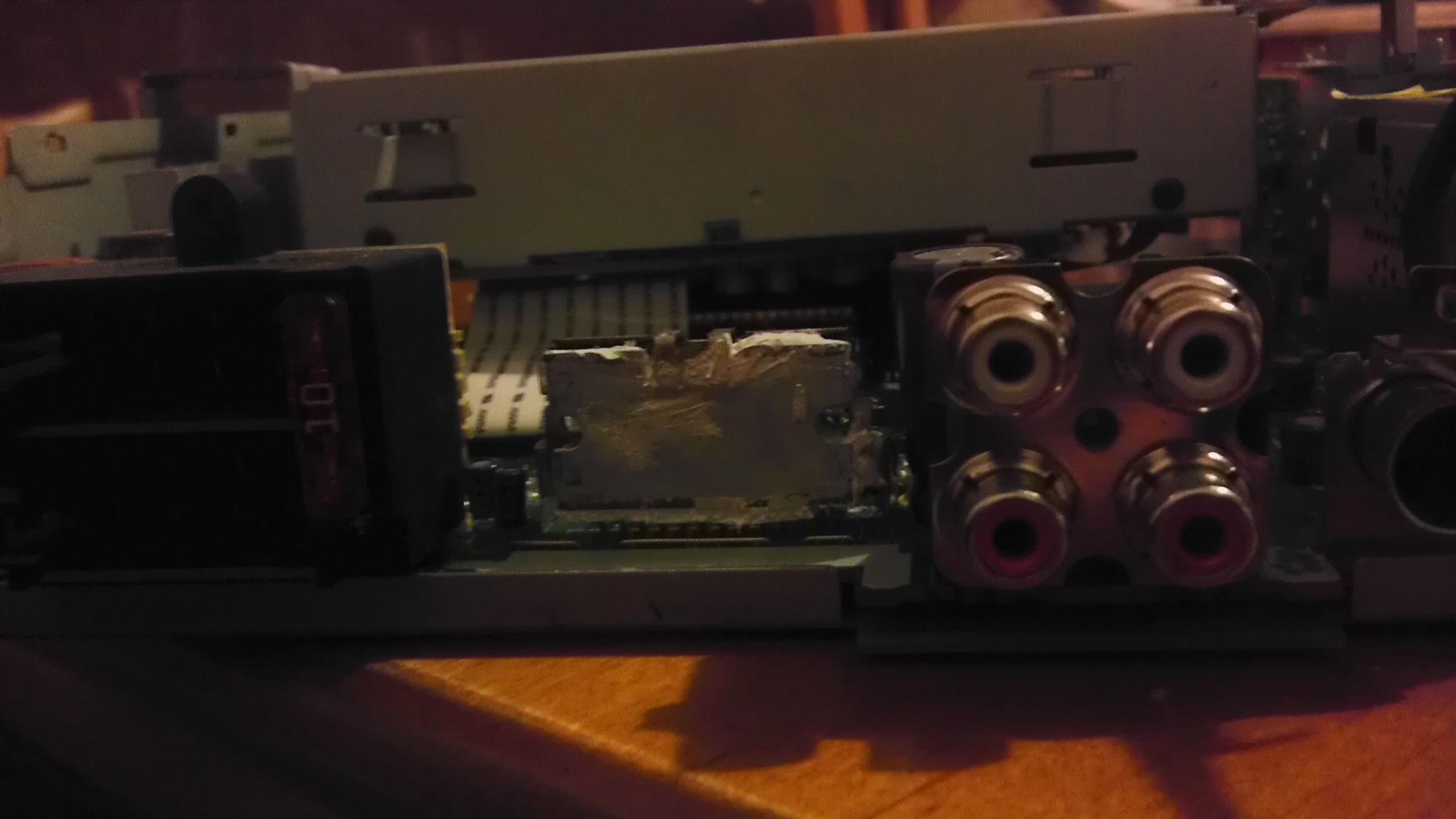

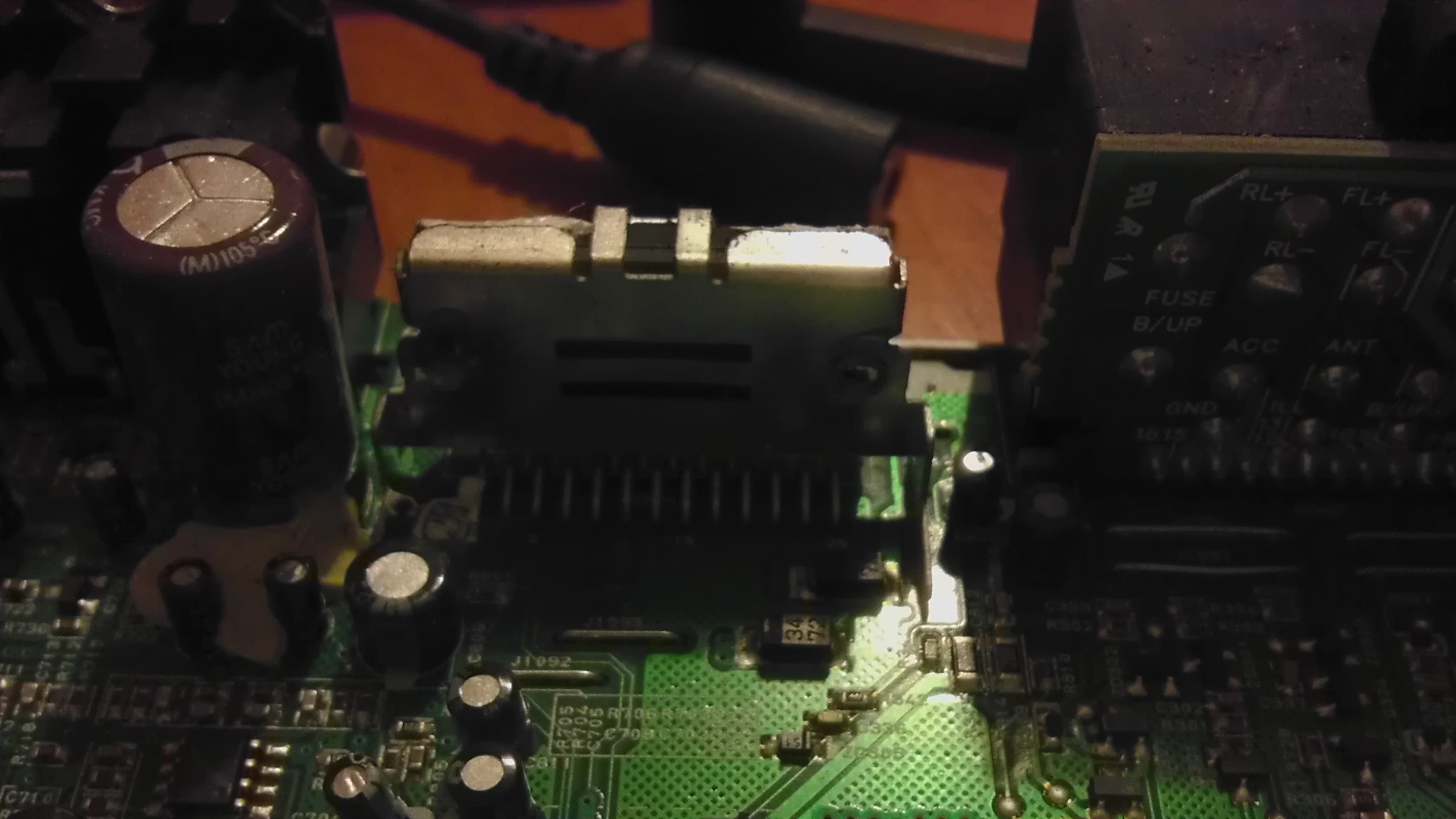

    Witam, mam problem ze spaloną końcówką mocy. Radio LG LAC-7750R, jaka końcówka tam siedzi i gdzie mogę ją dostać? Szukałem w necie, ale nic nie mogę znaleźć. Czy sam zdołam ją wymienić na nową? Wklejam zdjęcia radia i końcówki mocy. Może to komuś coś pomoże.

    zdejmij ten metal z końcówki mocy i tam będziesz miał napisane co to jest.
    najłatwiej potem to będzie kupić w TME, Microsie lub Piekarzu.

    Dzięki, końcówka kupiona w TME i przelutowana. Radio uratowane ;)
