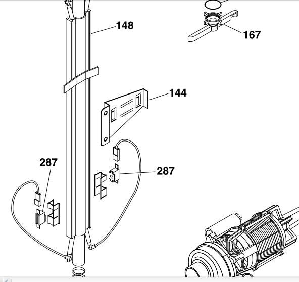

    Szukam bezskutecznie grzałki w tej zmywarce.Gdzie się znajduje grzałka w zmywarce Candy Dfi 95T?.

    Grzałka w zmywarce jest z lewej strony patrząc od przodu.Na grzałce są bezpieczniki na temperaturę,jeden na 250 stopni drugi na 140 stopni oczywiście celcjusza.Co do naprawy tej zmywarki to już opisywałem w poście dotyczącym silnika i programatora (sterownika).Tam jest wszystko dokładnie opisane co robiłem żeby silnik pompki nie przerywał.Pozdrawiam.
