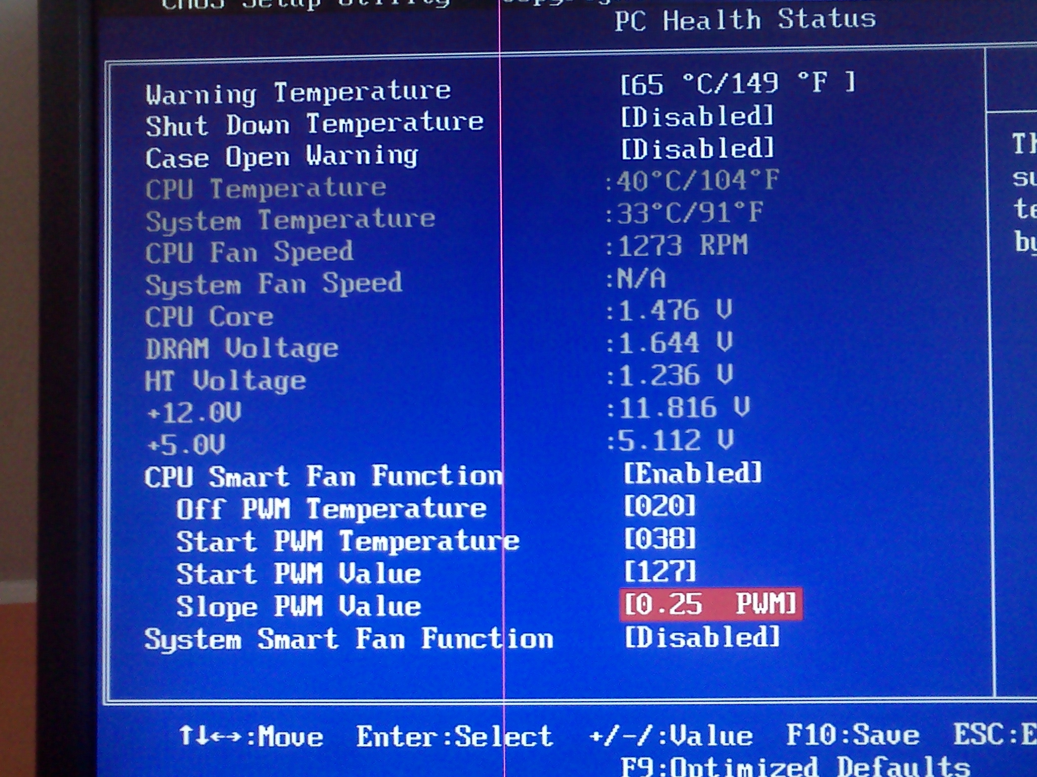

Foxconn A74ML-K 3.0 - Ustawianie RPM wentylatora procesora

    conan02
    Poziom 30  
    Start PWM daj na 63, teraz masz 127, czyli 50%. Progi temp. są OK. Jeśli będzie za szybko to zmniejszaj wartość "START PWM". "SLOPE" dobierz doświadczalnie - to jest wartość PWM na stopień. Jeśli zmniejszysz wartość START to zwiększ SLOPE, żeby przy 55 stopni na procku mieć PWM=255, czyli max.

    conan02
    Poziom 30  
    Między temperaturą graniczną 38 a obecną 42 stopnie jest zbyt mała różnica, żeby to wyłapać. Wygląda na to, że chłodzenie jest bardzo wydajne. Daj stop na 20 stopni, start temp. = 30, start PWM = 32, slope zostaw na 4 i zobacz jak będzie chodził wiatrak. Będzie cichutko, a o to właśnie chodziło.

    conan02
    Poziom 30  
    Dziwne, 40 stopni w stresie to bardzo mało. Zresztą nie ma się co martwić, chłodzenie wygląda na rewelacyjne, jak tyle utrzymuje. Pokombinuj z parametrem SLOPE, może źle interpretuję tą wartość. Spróbuj dać domyślną - bardziej stromą charakterystykę temp./szybkość.
