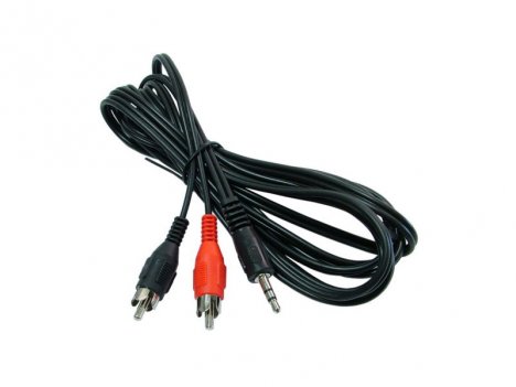

    Po mimo prawidłowego podłączenia kina domowego z laptopem tak mi się wydaje że dobrze podłączyłem to nie uzyskuje dźwięku stereo lecz mono i gra tylko 1 głośnik w kinie po podpięci do laptopa a mianowicie lewy frontowy. W laptopie mam 2wejścia jack 1na mikrofon a 2na słuchawki(SPDIF/OUT) a w kinie posiadam wejścia jak w pokazanym załączniku.

    Kabel jack-2x cinch i ma grać.

    Witaj. O ile to możliwe, to wpierw, aby sprawdzić, gdzie jest przyczyna braku dźwięku z laptopa na kinie domowym, proponowałbym taką próbę. Pod wyjście dźwięku z laptopa podłączyć głośniczki komputerowe, aby sprawdzić, czy obydwa grają. O ile tak, to nie powinno być problemu z uzyskaniem dźwięku stereo na kinie domowym, po podłączeniu pod wejście AUX IN ( AUDIO ). Pozostaje kwestia zastosowania właściwego przewodu. Z jednej strony powinien to być mini jack stereo, a z drugiej 2 X chincz. Coś takiego, jak pokazane jest na zdjęciu. Pozdrawiam.

    leszekpo59 Mam podłączonego laptopa właśnie takim kablem.

    Witaj. Skoro masz już właściwy przewód, to drogą eliminacji, należy znaleźć, gdzie ginie jeden z kanałów. Jak wspomniałem w poprzednim poście, proszę podłączyć głośniczki komputerowe, pod wyjście audio z laptopa. To pozwoli nam ocenić, czy z laptopa wychodzi dźwięk stereo. Drugi krok, to podłączenie pod kino domowe pod wejście AUX IN ( AUDIO ) jakiegoś źródła sygnału stereofonicznego przewodem z właściwymi końcówkami. Może to być nawet MP3, podłączone takim przewodem, jak zaproponowałem w poprzednim poście, ale o ile to możliwe, nie tym, który obecnie masz. Dlatego innym, bo wtedy okaże się, czy przypadkiem nie jest sam przewód uszkodzony, co również może sie zdarzyć. Powodzenia. Pozdrawiam
