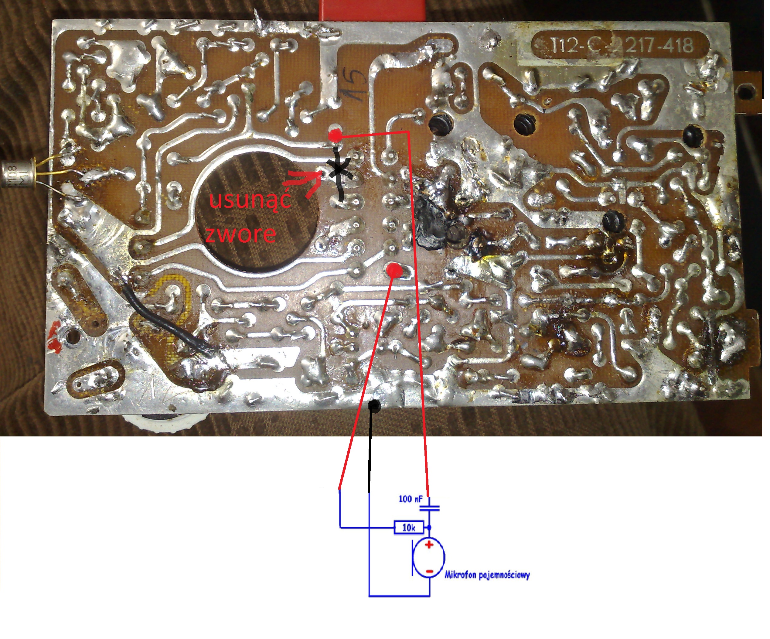

    Ale nie pod wyprowadzenia glosnika tylko do tej zwory co sie zalacza podczas tzymania przycisku nadawania.
    Mam jeszcze jeden pomysl, zrobilem mostek na oporniku r39 i odciolem sciezke jednego. uzwojenia co wychodzi z cewki l7 i podlaczylem zrudlo m.cz z dzwiekiem do kwarca nadawczego do punktugdzie idzie sciezka do bf214. Jakosc dzwieku byla bardzo dobra i glosna modulacja , zródlo dzwieku glosnosc na minimum,; wlasnie w to miejsce wsadzic jakis maly wzmacniacz mikrofonowy i jakosc dzwieku bedzie bardzo dobra.
  • #17 11960545
    c2h5oh
    Moderator
    Lepiej nie kombinuj.
    Tu masz schemat i sposób przyłączenia mikrofonu pojemnościowego.
    Wartości rezystora i kondensatora są orientacyjnie i należy je dobrać w zależności od posiadanego mikrofonu.
    Jak zwiększyć moc wyjściową w radiotelefonie Warel Echo 4 do 4W?
  • #18 11963869
    pawel01
    Poziom 24  
    Zrobiłem tak jak narysowane na schemacie i dziala tylko opornik 10k podlaczylem pod kwarc, dało to mocniejsze wzmocnienie, bo na polaczeniu pod przełącznik s2 za cicho było i trzeba było sie drzec do mikrofonu. A mam jeszcze jeden problem bo odczepił mi sie kabelek z plusa 12v i dotkło okolice transformatora i padł odbiornik i spaliło noge tranzystora bc108 i jak sie włączy to pyknie i delikatnie szumi jak sie glosnosc da na maxa i trzeba ucho przylozyc, nadajnik dziala normalnie. Jak nadaje z drugiego radia to głos zniekształcony jest ale tylko jak radia sa koło siebie.

  • #20 11964831
    pawel01
    Poziom 24  
    Z tym to się zgodzę, zasięg spadł że jak pójdę na około 20 metrów to już sam szum jest. A co mogło się stać z ta druga, sprawdziłem wzmacniacz m.cz i działa, pewnie poszedł wzmacniacz p.cz, i skąd wezmę takie tranzystory? Mam ,kilka bf 197 i 195 z głowic tv i radioodbiorników. Na zdjęciu widać co spowodowało to zwarcie spaliło ścieżkę i tranzystor ten co dolutowany do boku.
    Podłączenie mikrofonu zrobiłem tak:
    Mało prawdopodobne aby padła pośrednia. Jeśli spalił się jeden z oporników 10Ω to myślę że uszkodził się również tranzystor BC177. Sprawdź napięcia na bazach i emiterach T8 i T9, czy są zbliżone do tych podanych na schemacie. Napisz jak duże są różnice w stosunku do napięć na schemacie.

    Dziala juz wszystko zamiast tranzystorow bc108 107 dalem bc238 a zamiast bc178 dalem bc 158 i dziala lepiej niz wczesniej, dzwiek glosny i wyrazny.
    I jeszcze jedno ile zwojow ma miec cewka l2 bo jest spalona i jak radia sa blisko to odbiera dobrze a dalej juz nie.
