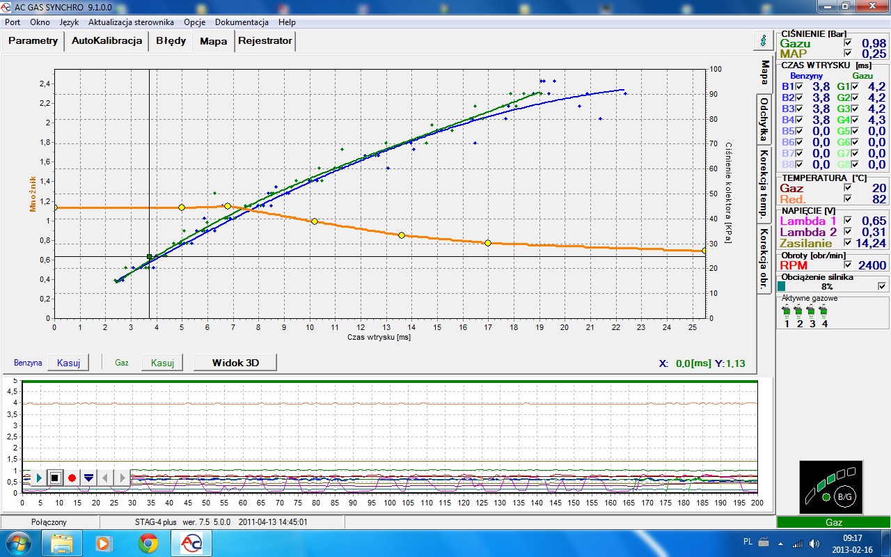

    Dzisiaj się połączyłem z interfejsem AC Gaz do Stag ecu. Screenshoty poniżej na różnych obrotach:
    Citroen C3 1.1 2005 FURIO - szarpanie na benzynie, na gazie działa dobrze Citroen C3 1.1 2005 FURIO - szarpanie na benzynie, na gazie działa dobrze Citroen C3 1.1 2005 FURIO - szarpanie na benzynie, na gazie działa dobrze Citroen C3 1.1 2005 FURIO - szarpanie na benzynie, na gazie działa dobrze
    Chciałem sprawdzić czy wtryskiwacze benzynowe działają to klikałem na ikonki „Aktywne gazowe” od numer 1 do numer 4 ( screenshot załączyłem poniżej ), zauważyłem, że szarpanie silnika było odczuwalne głównie kiedy 2 i 4 wtryskiwacz gazowy był wyłączony (co znaczy, że 1 i 3 wtryskiwacz gazowy aktywny / 2 i 4 wtryskiwacz benzynowy aktywny ) .
    Dziwne jest to , że po kombinacji dezaktywowania wszystkich wtryskiwaczy jeden za drugim i znowu ponowne ich aktywowanie przy ciepłym silniku poprawiło pracę na benzynie. Po upływie pół godziny - na nagrzanym silniku szarpanie nie było nawet już odczuwalne. Ale pojawił się problem teraz taki, że po przejeździe samochodem ( silnik zimny ) auto gaśnięcia benzynie i na gazie, po nagrzaniu silnika obroty są stabilne i auto nie gaśnie.
    Dołączam jeszcze kilka zdjęć z ustawień
    Citroen C3 1.1 2005 FURIO - szarpanie na benzynie, na gazie działa dobrze Citroen C3 1.1 2005 FURIO - szarpanie na benzynie, na gazie działa dobrze Citroen C3 1.1 2005 FURIO - szarpanie na benzynie, na gazie działa dobrze Citroen C3 1.1 2005 FURIO - szarpanie na benzynie, na gazie działa dobrze Citroen C3 1.1 2005 FURIO - szarpanie na benzynie, na gazie działa dobrze
    Proszę o pomoc co robić, aby nie gasł przy zimnym silniku. Czy przez to, że sie bawiłem: włączałem/wyłączałem wtryskiwacze- czy jest to możliwe, że jeszcze więcej rozjechały się mapy ?

    Problem z gaśnięciem załatwiony , sprawiłem autokalibrację , pozbierałem mapę benzynową , potem zebrałem mapę gazową i przywróciłem ustawienia mnożnika z ustawień gaziarza jak było wcześniej. Zauważyłem że czas wtrysku się zmniejszył cca - 0,5 ms. Auto już nie gaśnie , ale problem z szarpaniem na benzynie dalej jest ( więcej na zimnym silniku ) . Myślę że problem faktycznie tkwi w układzie paliwowym benzyny, bo to że mapy byli skasowane po autokalibracji wyklucza problem z rozjechanymi mapami.
    Jak pisałem w pierwszym poście, że problem może tkwić - pompa paliwa, wtryskiwacze benzynowe, lub filtr paliwa - o to moje pytanie 
    Czytałem, że w citroen C3 się filtr paliwa już przestał montować. Znaczy że jest tylko pompa paliwa? Jak ją wymontować ? Pompa paliwa jest zintegrowana z filtrem paliwa, czy jest tam tylko jakież sitko na wychwytywanie brudu ? Jest na necie jakaż instrukcja demontażu pompy, lub ewentualnie filtra ?Bardzo proszę o pomoc ?

    Jesli gaz rozjechal ci mapy benzynowe to ponowna autokalibracja sterownika gazu nie pomoze Ci w jezdzie na benzynie. Jak chcesz podejsc do wszystkiego prawidlowo to pierw zrob adaptacje sterownika silnika (pierw poczytaj jak wykasowac autoadaptacje w sterowniku silnika) wykasuj wszystkie mapy w sterowniku gazowym i pojezdzij na samej benzynie przez jakies 50 km. Mapy w silniku sie zbiorą w sterowniku gazowym tez sie w tym czasie beda zbierac mapy benzyny. Dopiero wtedy zrob autokalibracje i ustaw sterownik gazu :) wtedy powinno wszystko wrocic do normy :)
