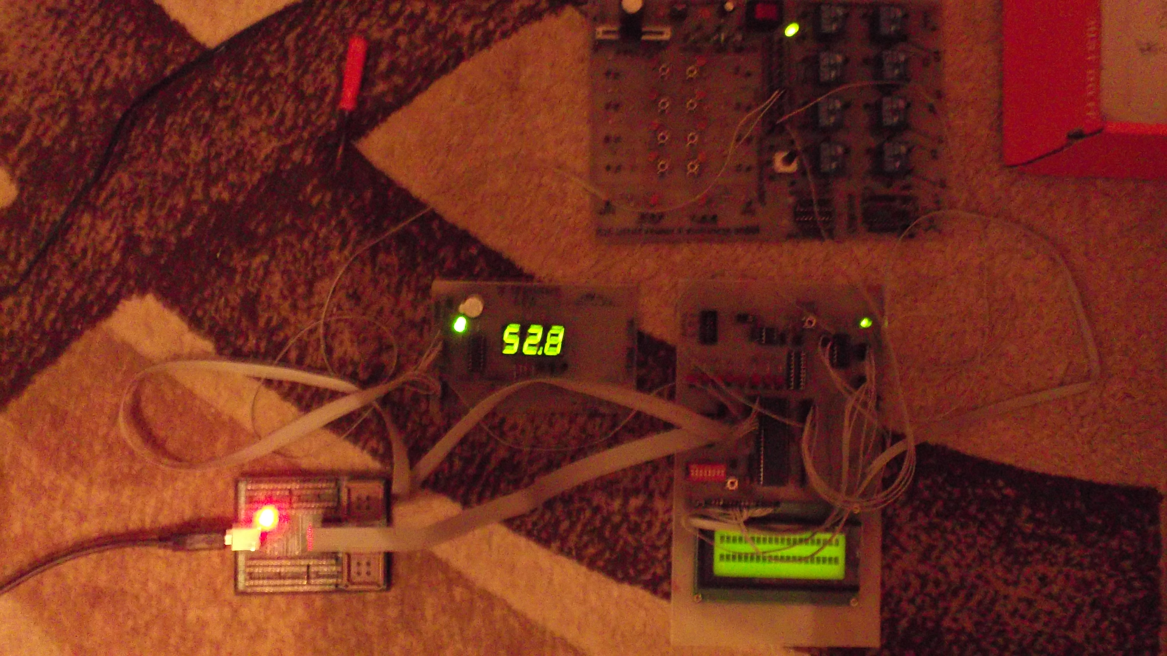

Płyta przyłączeniowa i jej możliwości :
1. Możliwość współpracy z dowolnym systemem mikroprocesorowym zasilanym napięciem stabilizowanym +5V.
2. Cztery potencjometry ogólnego zastosowania w tym jeden suwakowy.
3. Osiem mikroprzełączników w sprzętowych podukładach eliminujących drgania styków.
4. Dodatkowe dwa wolne podukłady do wykorzystania również z eliminacją drgań.
5. Impulstor stykowy o rozdzielczości 24 impulsów przesuniętych w fazie względem siebie na każde 360 stopni (pełny obrót).
6. Osiem przekaźników ogólnego zastosowania ze stykami normalnie zwartymi i normalnie rozwartymi.
7. Pięć tranzystorów npn ogólnego zastosowania w tym dwa ze wspólnym emiterem w układzie UL1111.
8. Dwa transoptory do zastosowania jako separacja galwaniczna obwodów.
9. Driver ULN2803 do sterowania przekaźnikami.
10.Dwanaście złączy +5V i dwanaście złączy GND na standardowych goldpinach.
11.Wszystkie interesujące sygnały wejściowe i wyjściowe wchodzące w skład powyżej opisanych podukładów zostały wyprowadzone na standardowych goldpinach ułatwiających proces łączenia i testowania prototypowych aplikacji.
Za jakiś czas ukaże się jeszcze jedna płyta, tym razem w jej skład wejdą:
1. Mikrokontrolery AVR (ATmega16, ATtiny25, ATtiny45) z wyprowadzonymi 10-pinowymi złączami programującymi ISP
2. Dekodery i wyświetlacze (4x20 znakowy LCD, 4 pozycyjny 7-mio segmentowy oraz 3 pozycyjny 7-mio segmentowy)
3. Rejestry przesuwające
4. Diody LED sygnalizujące stan linii portów mikrokontrolerów
5. Piszczek piezo z generatorem
6. Matryca punktów lutowniczych do łatwego montażu różnych elementów
System oparty o te dwie płyty , jak wiele innych tego typu do kupienia w sklepach, może być używany w celach edukacyjnych do nauki programowania mikrokontrolerów oraz do testowania poprawności działania nieskomplikowanych prototypów.
