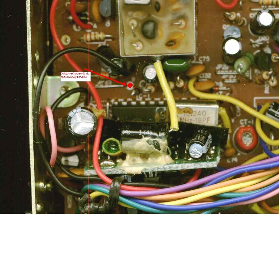

    Kupiłem CB STABO MAGNUM M i nie jestem pewny czy nie jest sprawne kupilem mikrofon SUNKER 4pin i podczas proby nadawania w AM cb radio zaczyna piszczeć .
    I jak sprawdzić czy ma ono blokade AM do 40 kanału ?
    Należy podpiąć mikrofon i sprawdzić nadawanie poniżej 4 kanału lub powyżej 15-ego.
    Jeżeli nie masz mikrofonu dopasowanego, to zerknij na to zdjęcie;
    Stabo Magnum M - Nie moge dopasowac mikro i nie wiem czy mam blokade AM jeżeli jest odlutowany to AM odblokowane.

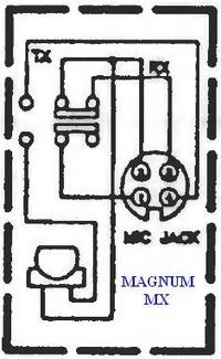

    Należy sprawdzić czy przewody zgadzają się z rozpiską mikrofonu sunker!, jeżeli nie! to należy poprawnie wlutować przewody pod wtyk jak poniżej;
