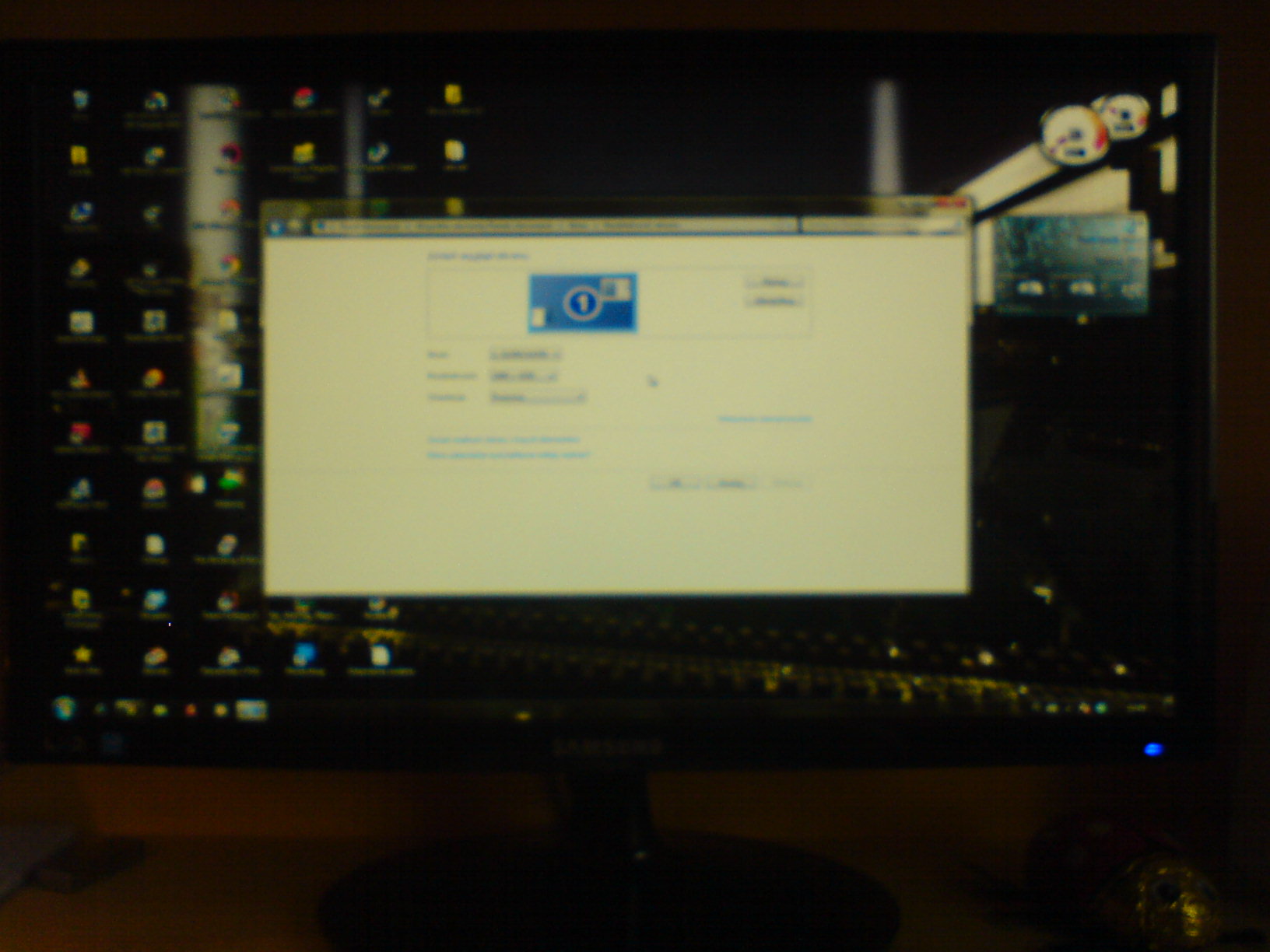

    Witam, posiadam ww. monitor. Natywna rozdzielczość to FullHD, jednak od pewnego czasu gdy chcę uruchomić coś w FullHD (nawet pulpit) to wyświetla tylko kawałek obrazu, jak by to była za duża rozdzielczość. Obraz jest zbyt rozciągnięty. Próbowałem to naprawić w ustawieniach monitora, w ustawieniach rozdzielczości ale nie mogę. Dodaję zdjęcia obrazujące problem. Na jednym rozdzielczość 1680x1050 a na drugim FullHD, czyli natywna. Jak widać w natywnej obraz się nie mieści. Samsung SyncMaster SA300 - Wyświetla tylko część obrazu. Samsung SyncMaster SA300 - Wyświetla tylko część obrazu.

    Na pierwszym zdjęciu widać jednoznacznie ze twój monitor nie zmieścił ci się na zrobionym zdjęciu (obcięta prawa strona). Na drugim, ale tez na pierwszym, ostrość zdjęcia nie pozwala na zajęcie jakiegoś stanowiska w stosunku do podanej usterki.

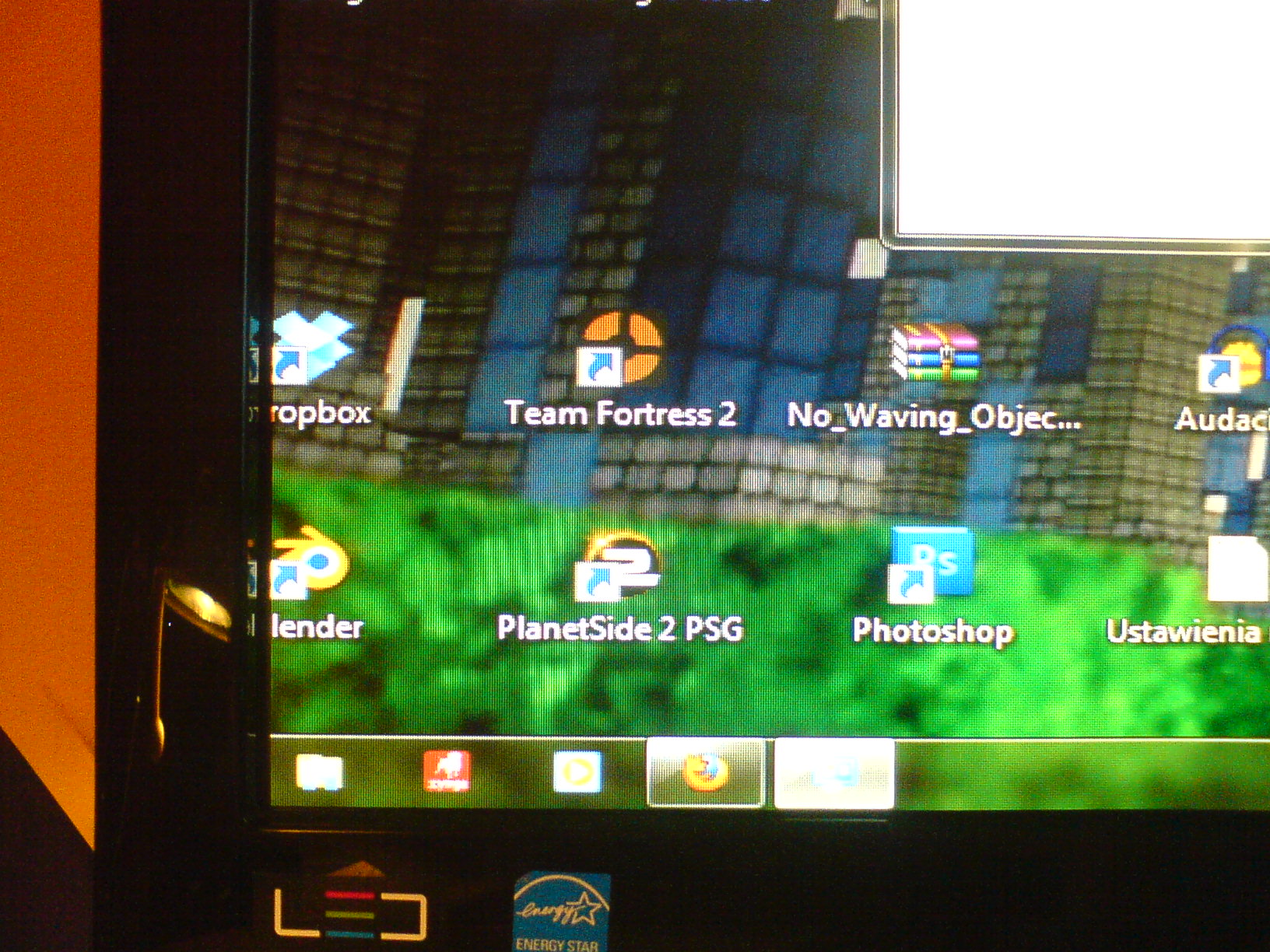

    Ehh, masz jeszcze dwa zdjęcia, lewy dolny róg, żeby to zobrazować. Chodzi o to że przy FullHD ucina mi obraz po bokach.
    Zwróć uwagę na dolny pasek, na 1 zdjęciu jest cały, a na drugim z FullHD już ucięty (brak menu start).

    Czy masz zainstalowane sterowniki do te 22 calówki??
    Na jakim wejściu masz go podłączony, na VGA czy DVI??
    Jeżeli na VGA to czy wciśniecie przycisku AUTO daje jakieś efekty??
    Czy na DVI masz tak samo??

    po "kombinacjach" ulatuje firmware,niezależnie od rozmiaru matrycy 22"/ 24"
    CPU/MCU: MagicColor SE1059LMHL-NT
    EEPROM/FLASH: Winbond 25x40bv
    Samsung SyncMaster SA300 (LS22A300BS/ LS24A300BS
    Jedyna ich zaleta to LED_podswietlenie
