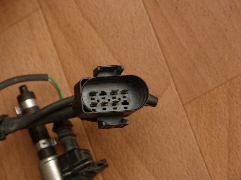

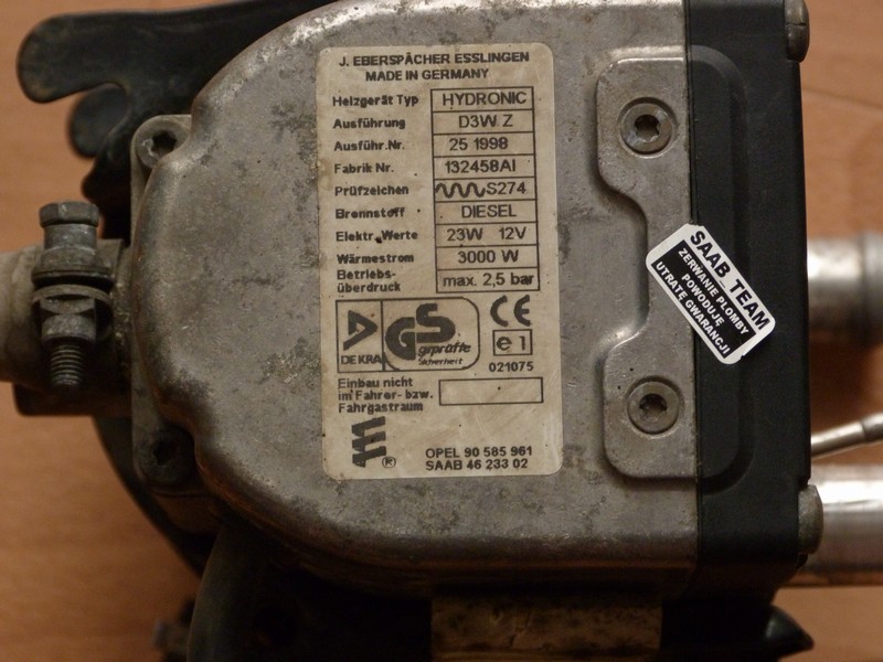

    Witam posiadam webasto Opel/Sab nr katalogowy Opla to: 90 585 961.
    Poniżej zamieszczam foto. Chcę zamontować je w Vectrze A. Ma ktoś z was jakiś schemat pinów kostki widocznej poniżej ??

    Z jakiego auta to wyrwałeś.Jesli to Vectra C to chodzi po szynie CAN i nic z tego nie będzie .Do tego zestawu brakuje jeszcze pompki zasilającej układ w paliwo.
    Przepraszam.Pompka jest na foto nr1.Napisz z jakiego to modelu to o schemat będzie łatwiej.
  • #3 11944442
    MartBan
    Ale pompy obiegowej to już na pewno brakuje. Rok prod. '98, więc sterowanie analog. Jeszcze zdjęcie od drugiej strony kostki z kolorami przewodów by się przydało.

    Tak pompy obiegowej jeszcze nie mam ale jestem w trakcie poszukiwań. Tylko pytanie czy ta kostka 2 pinowa jest do pompy paliwa czy obiegowej wychodząca z webasto ?? Poniżej zdjęcie przewodów.

    Dogrzewacz (zuheizer) nie posiada elektrycznej pompy obiegowej, pracuje tylko przy odpalonym silniku wykorzystując jego obieg cieczy, więc moim okiem dodatkowa kostka jest od pompy paliwa, a elektrycznej pompy wody nie ma.
    Widzę, że na forum jest cała masa instrukcji i opisów, więc ty poszukaj, a ja nie będę więcej powielać.
  • #7 11949533
    sasanp
    Jest tego masa tylko w opisach thermo top c i inne literki a ja mam tylko nr seryjny opla. Nie wiedziałem którą instrukcje zastosować. W Google też nie mogłem modelu po tych numerach znależć.
