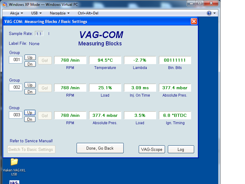

  • #11 12003764
    Arison_pl
    Sprawdziłem w vag'u odpowiednie bloki pomiarowe, wygląda to na problem z grzałką w drugiej sondzie lambda jednak proszę o potwierdzenie, poniżej zrzuty ekranu:
    Skoda Fabia I ATZ - Która sonda lambda generuje błędy 17526 i 16524? Skoda Fabia I ATZ - Która sonda lambda generuje błędy 17526 i 16524? Skoda Fabia I ATZ - Która sonda lambda generuje błędy 17526 i 16524?
    Próbowałem jeszcze w basic settings zrobić test obu sond jednak w pierwszej cały czas pisało, że B1-S1 OK, temperatura powyżej 400 stopni i obroty utrzymywałem między 1100, a 1800 RPM, jednak nic sie nie zmieniło, natomiast dla drugiej sondy w takich samych warunkach cały czas miałem Test Off, poniżej zrzuty:
    Sprawdziłem również spalanie, w cyklu mieszanym z przewagą trasy wyszło 9,5-10l jest to chyba za dużo jak na ten samochód?
    Pojawił się także następujący błąd z pierwszą sondą
    17511 - Oxygen (Lambda) Sensor Heating: B1 S1: Performance too Low
    P1103 - 35-10 - - - Intermittent
    Po wykasowaniu po przejechaniu 80km nie wrócił jak na razie. Pozostałe dwa błędy czyli 17526 i 16524 powracają po przejechaniu kilku km.
    Dodatkowo pojawiły się 2 błędy w module Cent. Elect. i Gateway K<->CAN 1S30 związane z układem komfortu czego jeszcze nie dawno nie było, po wykasowaniu wracają,:
    01336 - Data Bus for Comfort System
    49-00 - No Communications
    Proszę o jakieś rady co z tym należy zrobić.

    grala1
    Specjalista grupy V.A.G.
    Oddaj auto do mechanika skoro nie masz o tym zielonego pojęcia.
    Jak Twój mechanik hobbysta sprawdza elementy na oko to życzę wam powodzenia i sokolego wzroku dla obojga.
  • #15 12004236
    Arison_pl
    W porządku tak też zrobię, zepsuć czegoś nie zamierzam. Zadawałem pytania tutaj, bo wydawało mi się, że ze zrzutów z vag'a będzie dało się wywnioskować czy trzeba będzie wymienić sondę. Pomyliłem się. Pomiary oporności grzałki to już ponad moje małe umiejętności. Dziękuję za zainteresowanie.
