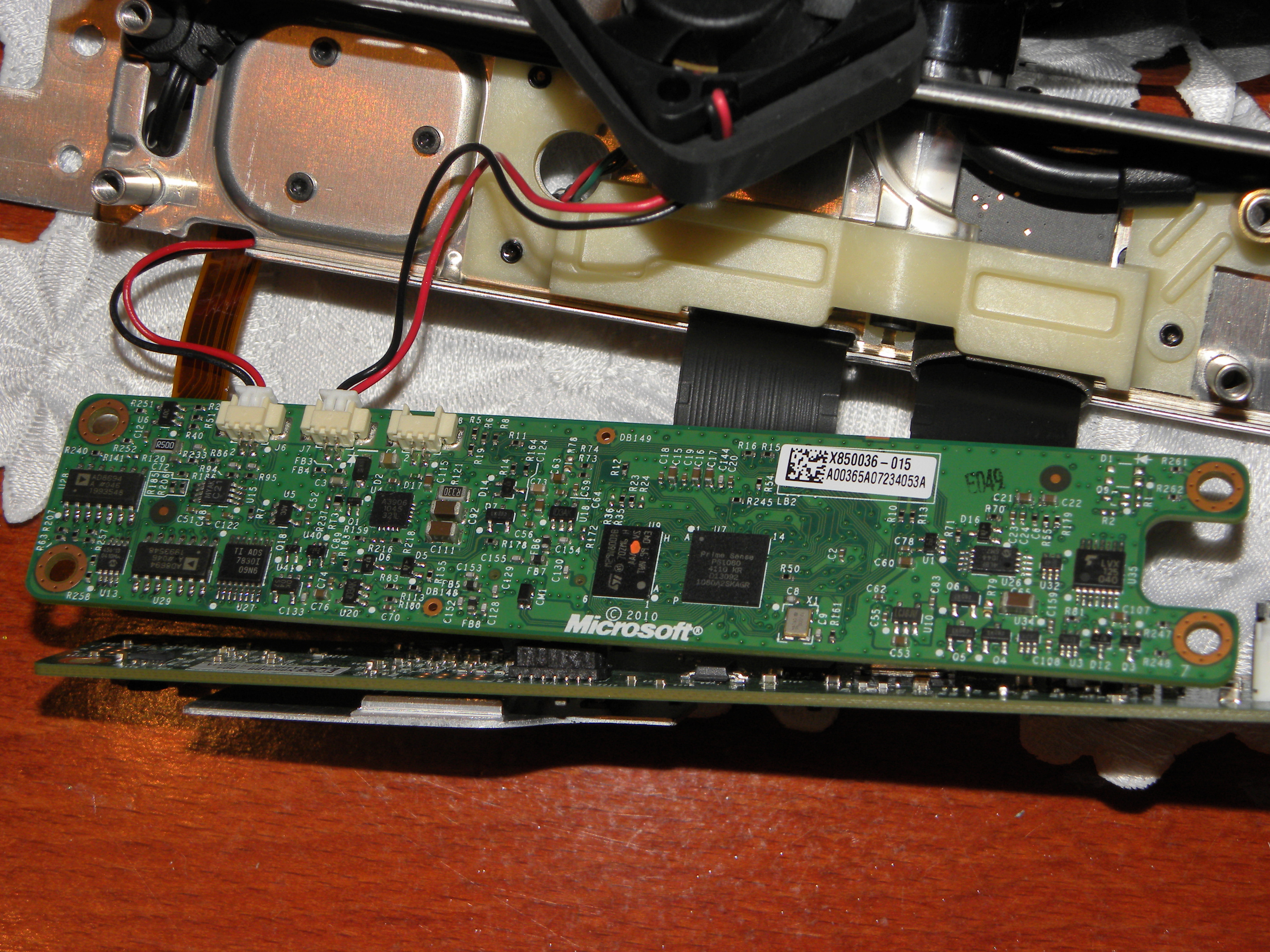

    Witam. Mam problem z czujnikiem kinect, po uruchomieniu gry ustawia sobie kąt widzenia po czym nachyla się do dołu, zapala mu się czerwona kontrolka i tak już zostaje po czym pojawia się komunikat że czujnik nie stoi na równym podłożu, podczas gdy stoi na równym podłożu. Na stronie XBOX-a wyczytałem że komunikat ten pojawia się gdy czujnik nie stoi na równym podłożu, lub że jest przegrzany. ponieważ gwarancja to tylko rok i już minęła postanowiłem go rozkręcić i okazało się że jest tam malutki wentylatorek który nie pracuje a układy się grzeją. Wentylatorek jest sprawny- sprawdziłem- ale nie dochodzi do niego napięcie. Sam nie potrafię tego naprawić, a nie chciał bym go bardziej zepsuć. Cała płytka za to odpowiedzialna (nr.X850036-015) dostępna jest chyba tylko w USA. Bardzo proszę o pomoc jeśli ktoś zetknął się z takim problemem. Na zdjęciu zaznaczyłem nr. 1 i 2 napięcie na nóżkach tranzystora - 4.8V , na nóżce nr.3 - 0V, nr.4 to miejsce podłączenia wentylatorka. Wentylatorek na napięcie 5V

    Pozostają Koledze jeszcze dwa znane portale aukcyjne, nie kiedy są uszkodzone Kinecty do kupienia. W ten sposób może Kolega nabyć taką płytkę. Ja miałem ostatnio podobny problem, okazało się że był uszkodzony Projektor podczerwieni IR. Jest to te szklane oczko od strony wentylatora.
