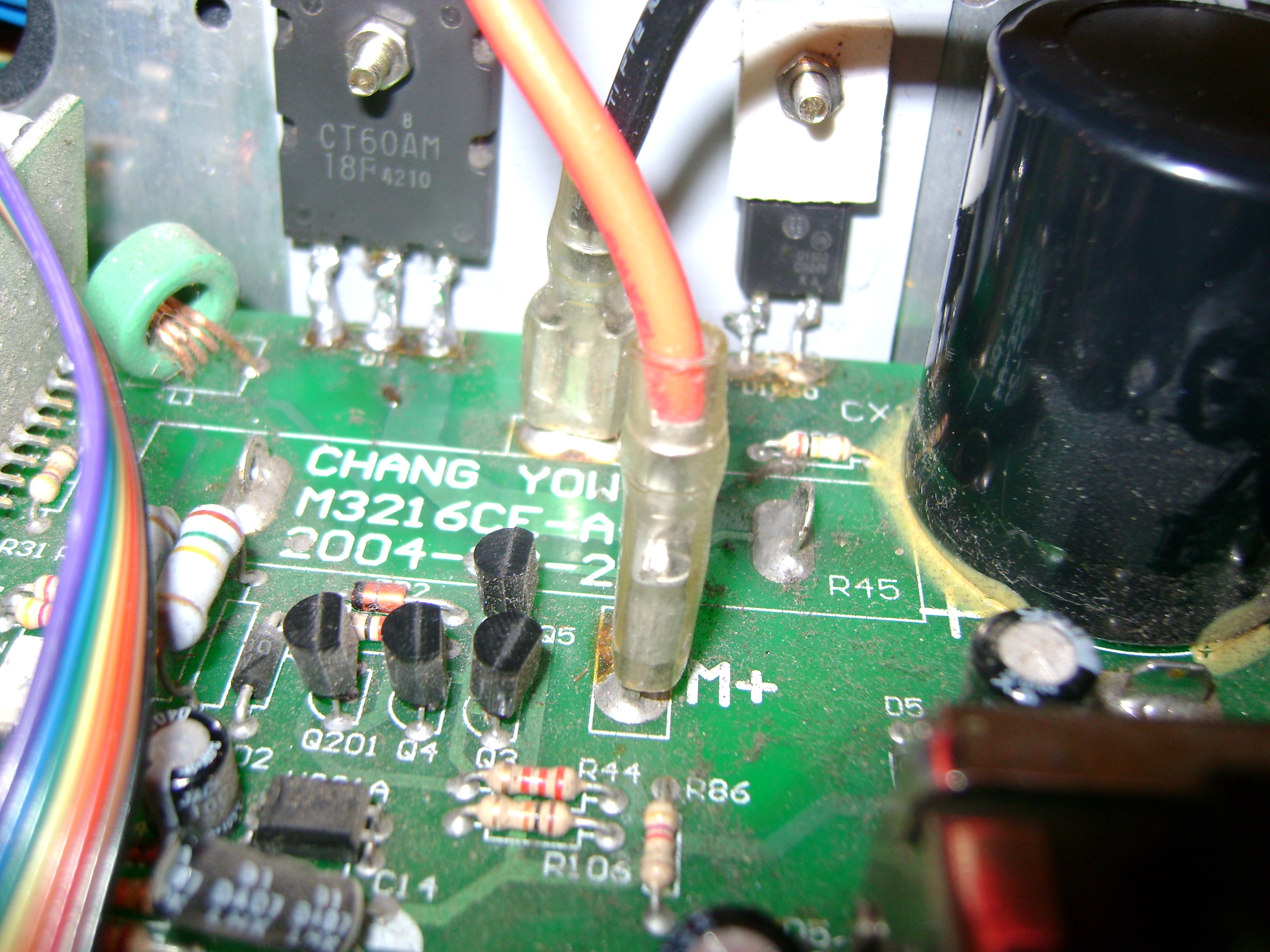

    Marka: Buffalo
    Model: Cardio Cross
    Chassis (płyta lub główne podzespoły): Chang Yow M3216CE-A4

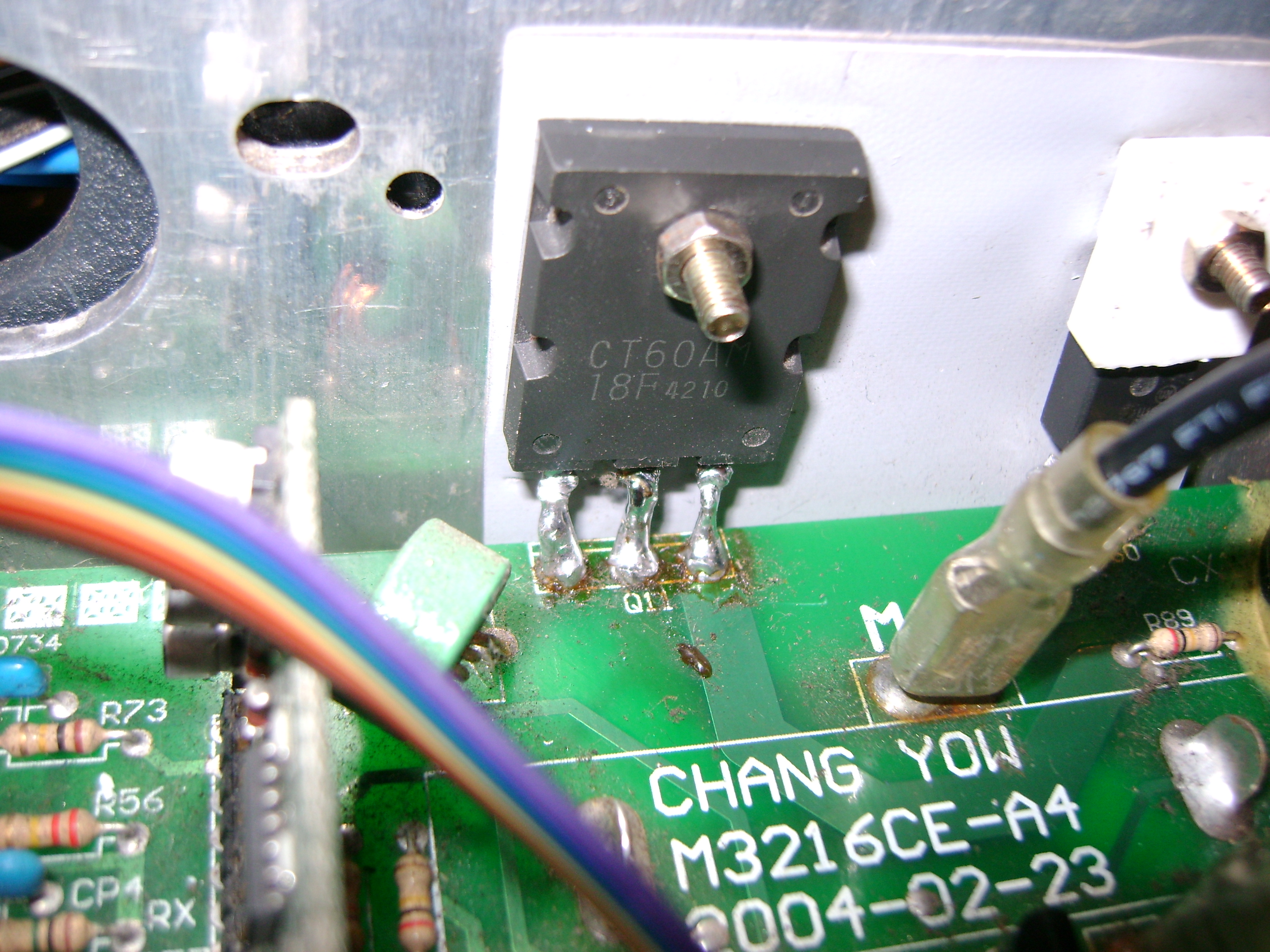

    Witam serdecznie. Mam problem z bieżnią Buffalo Cardio cross. Po włączeniu zaczyna normalnie pracować (pas normalnie kreci, można przyspieszać i zwalniać) przez 5-6 sekund i staje. Można ponownie rozpocząć prace silnika natychmiast i tak cały czas odstępy 5-6sekund. Wyświetlacz cały czas świeci, silnik odpięty i sprawdzone sterowanie na żarówce, objawy takie same. Sprawdziłem CT60M i zwarcia brak, poza tym silnik rusza, wiec wg mnie sprawny. Pierwotnie sadziłem, że przyczyna może być nagrzewanie się jakiegoś układu i wyłączanie silnika bieżni przez zabezpieczenie temperaturowe. Je również sprawdziłem i wszystko działa właściwie. Pozostałe elementy nie nagrzewają się tak, abym mógł do wyczuć przez dotyk... Bieżnia ma dwa kontaktrony, jeden w pełni sprawny, drugiego ktoś próbował naprawiać. Prawdę mówiąc nie jestem pewny, czy drugi czujnik powinien być standardowym kontaktronem (ktoś rozebrał obudowę i zalał pistoletem klejowym dwie blaszki, które reagują na magnes. Wydaje mi się jednak, że zawartość mogla być inna, np cewka indukcyjna lub cokolwiek innego??) Poniżej wklejam zdjęcia płytki, może ktoś z forumowiczów już się spotkał z podobnym przypadkiem i będzie mógł coś doradzić, może jakiś schemat. Z góry dziękuje za pomoc. Pozdrawiam

    Kolego, skoro nic się nie grzeje to moim zdaniem elektronika nie wie, że silnik się kręci i dlatego robi stop. Nie mam schematu, ale szukałbym jak przekazywana jest informacja o pracy/obrotach silnika. Jakiś enkoder, impulsator?

    U mnie był podobny temat. Elektronik sprawdzał płytę, wcisnął przycisk RESET pod napięciem i wywaliło bezpieczniki. Zwarło CT60AM ponoć. Powymieniał CT60AM oraz jakieś tranzystory (są na drugim zdjęciu u autora tematu). Jakieś zamienniki wlutowane chyba, bo odwrotnie i nóżki pokrzyżowane. Generalnie po podłączeniu po "naprawie" wywaliło bezpieczniki jeszcze raz i znów zwarty CT60AM, a że on drogi to daliśmy sobie siana. Czy ktoś wie, czemu RESET wywalił bezpieczniki? Oraz jakie co to za tranzystory te 4 szt. są na tym zdjęciu? Lub gdzie można jeszcze dostać całą taką płytę?
