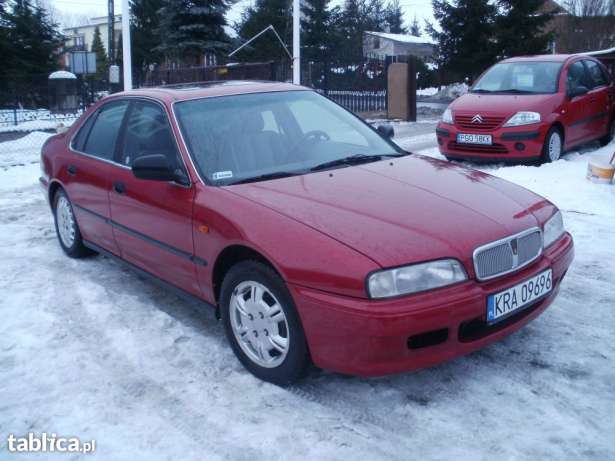

    Dziękuję za odpowiedź, choć przyznam że zrobiłem trochę inaczej i udało mi się je otworzyć : rys.1

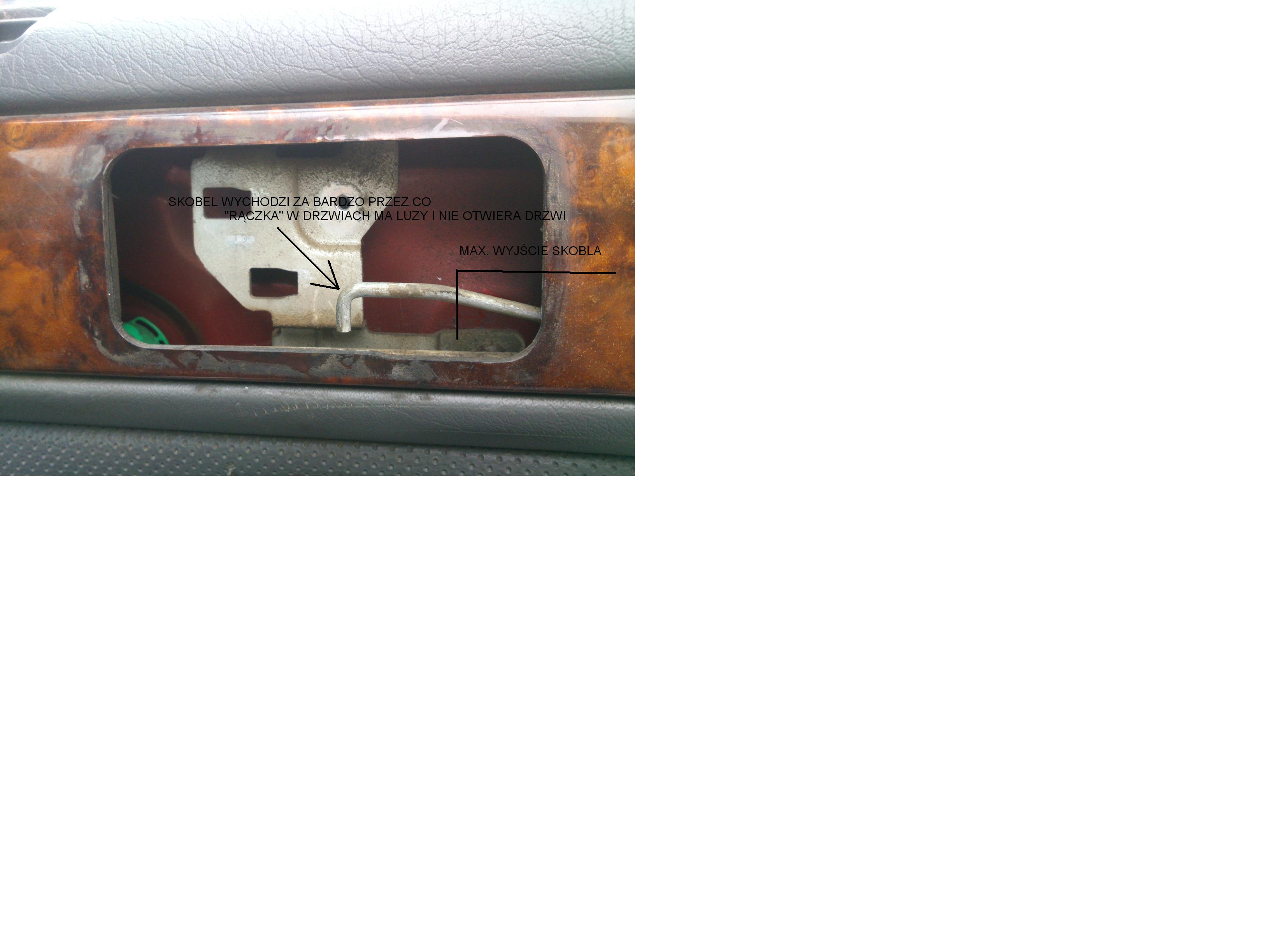

    zrobiłem to tak zdjąłem zaślepkę z klamki i wykręciłem śrubę : rys. 2

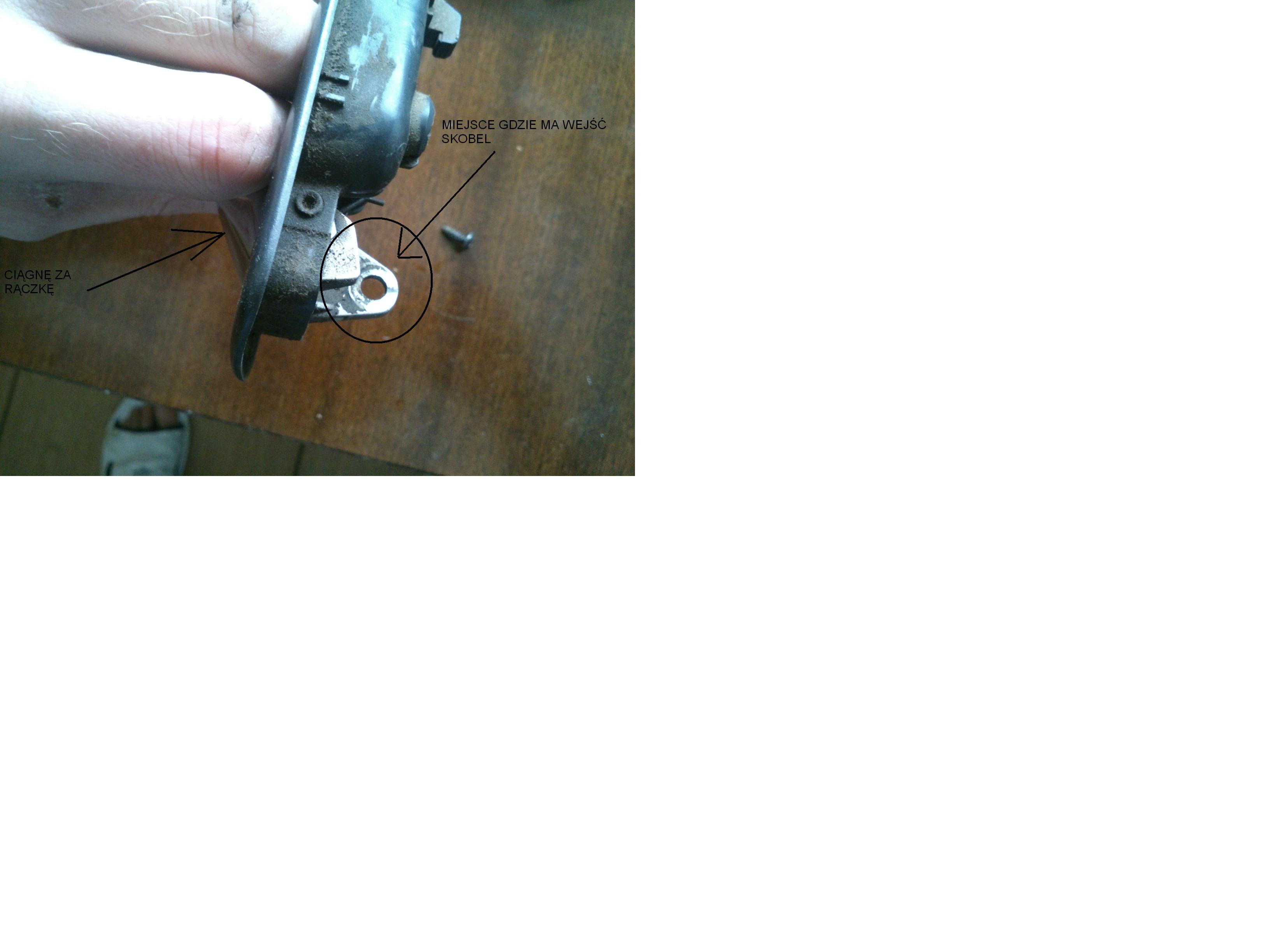

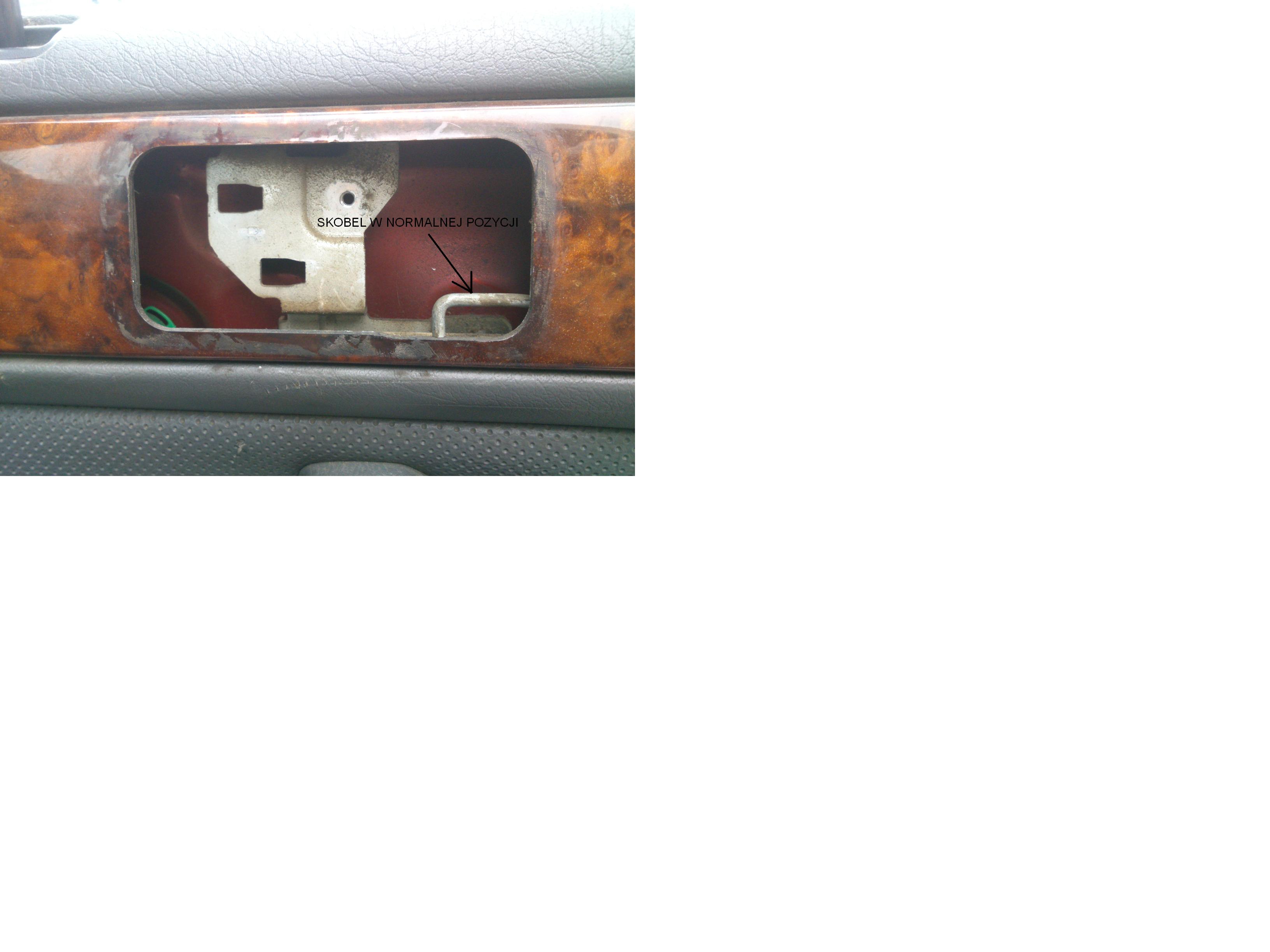

    tyle że mam dalej problem ponieważ skobel do którego się dostałem jest luźny i wychodzi za daleko rys.4 a powinien max. wychodzić tak jak na rys. 3 dla lepszego obrazu na rys.5 trzymam za rączkę i pokazane jest miejsce skobla.
    pytanie dlaczego jest luźny skobel i jak dostać się teraz przy otwartych drzwiach? nie chcę uszkodzić czegoś więc stąd te pytania.
