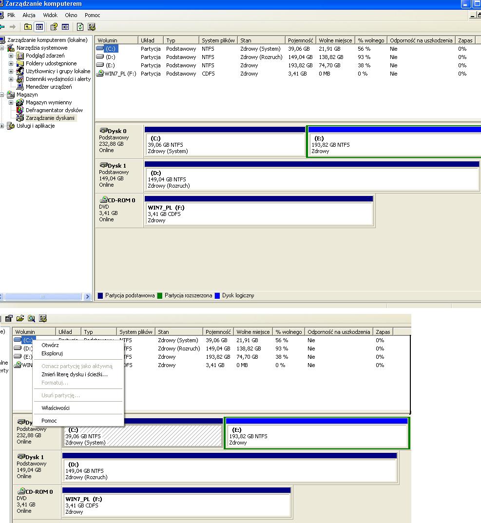

    Czytałem też o wierszu poleceń + DISKPART więc wybrałem tam dysk 2) partycje 1) oraz komenda INACTIVE poczym wybrałem dysk 1) partycje 1) i komenda ACTIVE, nic to nie pomogło. Okno "zarządzania dyskami" wygląda tak :
    Windows 7 + XP - brak możliwości uruchomienia win7
    Wiem że takich tematów było multum, wiem że gdybym zainstalował je w odwrotnej kolejności nie byłoby problemu, ale nigdzie nie mogę znaleźć czegoś co by pomogło. Jeśli wywalenie Windowsa XP byłoby rozwiązaniem to niema problemu w każdej chwili mogę go wyrzucić. Tylko co najpierw?

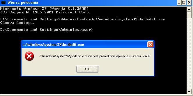

    bcdedit to jeśli dobrze zrozumiałem aplikacja w plikach Windowsa 7, więc kiedy będąc na XP'ku uruchamiam wiersz poleceń jako Administrator i próbuję uruchomić bcdedit.exe otrzymuje :
  • #8 11954655
    WojtasJD
    Posty: 13766
    Pomógł: 2910
    Ocena: 1575
    bcdedit tu jest zbędny bo magazyn BCD nie został naruszony a bootsektor partycji C: (wg zrzutu okna Zarządzanie dyskami).
    Naprawa z DVD się nie udaje bo w napędzie jest piracki / modyfikowany nośnik...
    Jeśli na tym nośniku jest 32-bit programik bootsect.exe na swoim miejscu to otwórz Wiersz polecenia i:
    F:\boot\bootsect /nt60 SYS [enter]
  • #9 11954811
