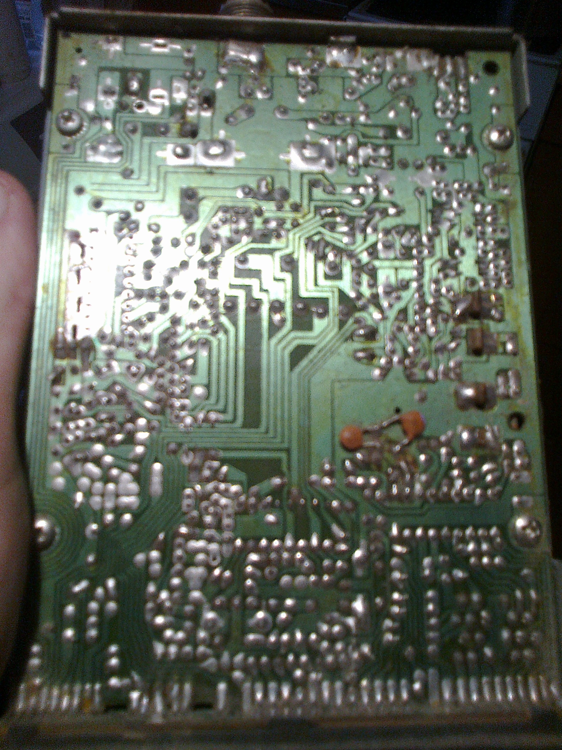

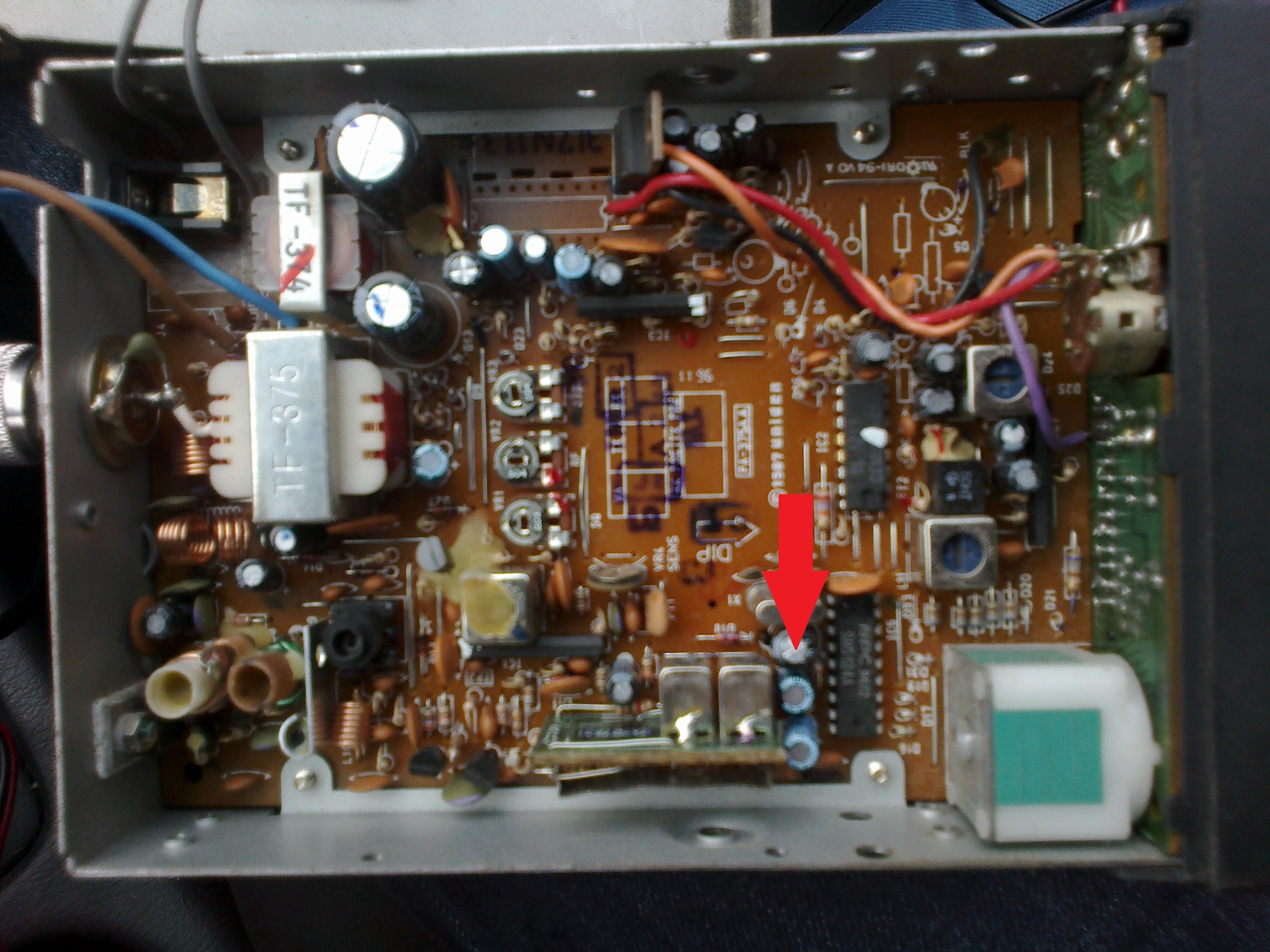

    Witam. Dostałem ostatnio radio uniden pro510xl. Radio włącza się (zapala się wyświetlacz z kanałem i po wciśnięciu mikrofonu zapala się dioda TX) Podłączyłem do niego sprawną antenę i sprawny mikrofon (jestem tego pewien) i nic się nie dzieje. Po przykręceniu na MIN pokrętła SQ powinny zapalić się diody od siły sygnału (takie słupki, nie wiem jak to się nazywa :P ) jednak tak się nie dzieje i głośnik milczy, nie wydaje żadnego dźwięku. Otworzyłem radio i zauważyłem że jeden kondensator jest spuchnięty. To może być przyczyna czy coś innego może powodować takie objawy? Pozdrawiam. Przemek.
    ps. Daje zdjęcie tego kondensatorka (10V 220 uF). Słabo widać bo fotka telefonem robiona. Układ na prawo od niego to NPC 9622 SM5124A

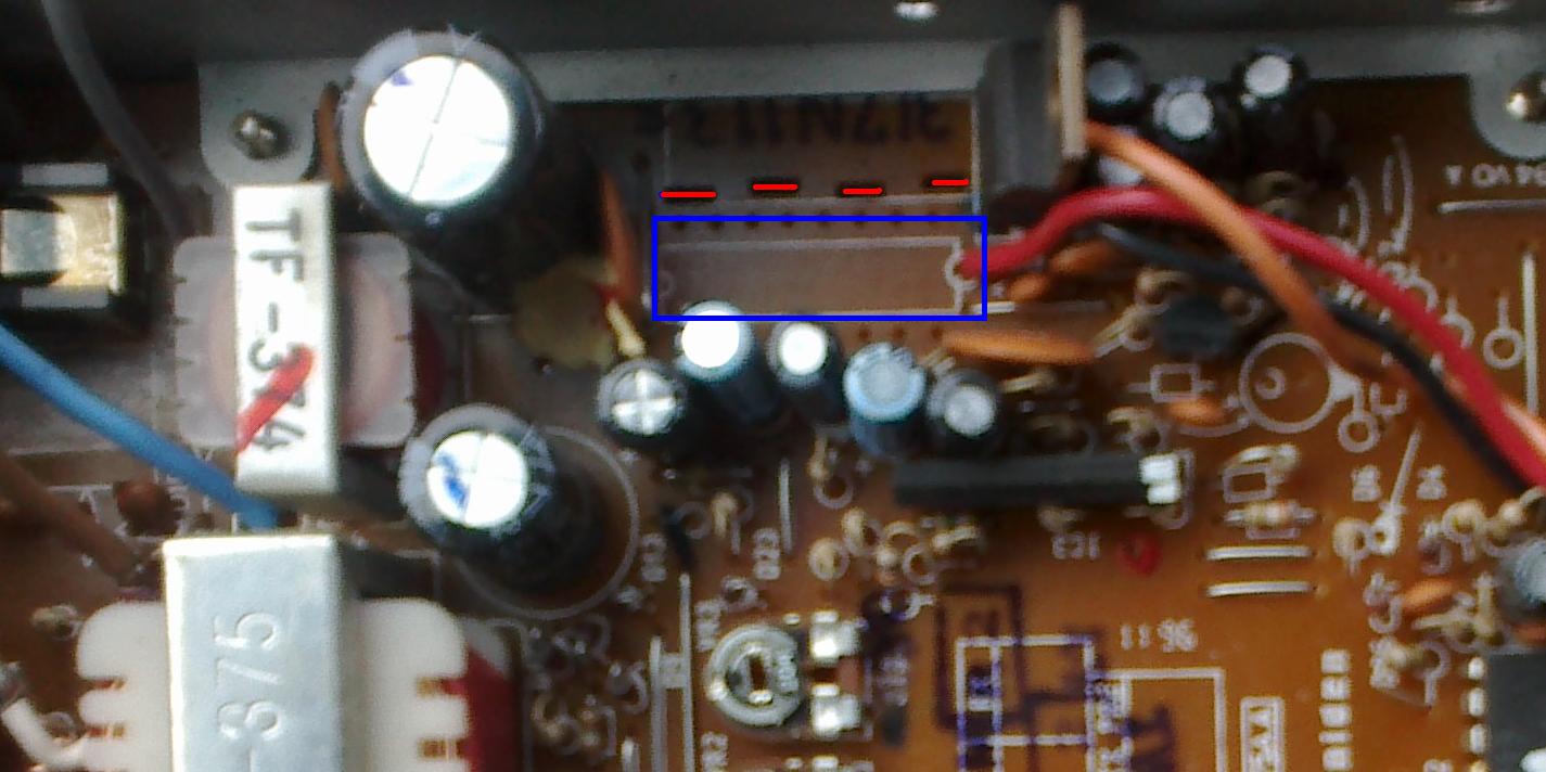

    Faktycznie,nie widać TDA 1905 :D Kolego,może zacznij od tego,że wstaw ten układ na swoje miejsce,potem zobaczymy :)

    Heh. Faktycznie brakuje tego układu. :) nie zauważyłem tego. Muszę taki kupić i wlutować go tam. Jutro będzie nowy kondesator i będę szukał układu :) gdzie jest ten stabilizator napięcia 8v? :) zdjęcia lutowania moim aparatem są za słabe Ale widać że ktoś go po Chamsku wyrwał. Pozdrawiam :)
    uniden pro510xl - Włącza się i nic sie nie dzieje.
    Dało radę tylko tak. :) Ten układ co go nie ma jest po prawej u góry Pod śrubą.
    Ten układ to wzmacniacz m.cz. o nazwie TDA1905 . (na niebiesko)
    Te "dziurki" (na czerwono) to miejsce wlutowania radiatora odprowadzającego ciepło z TDA1905 - jedna blaszka z mosiądzu w kształcie odwróconej literki L .

    O i super. Dziękuje serdecznie. :) Powiesz mi tylko czy To jeden radiotor czy kilka małych? :)
